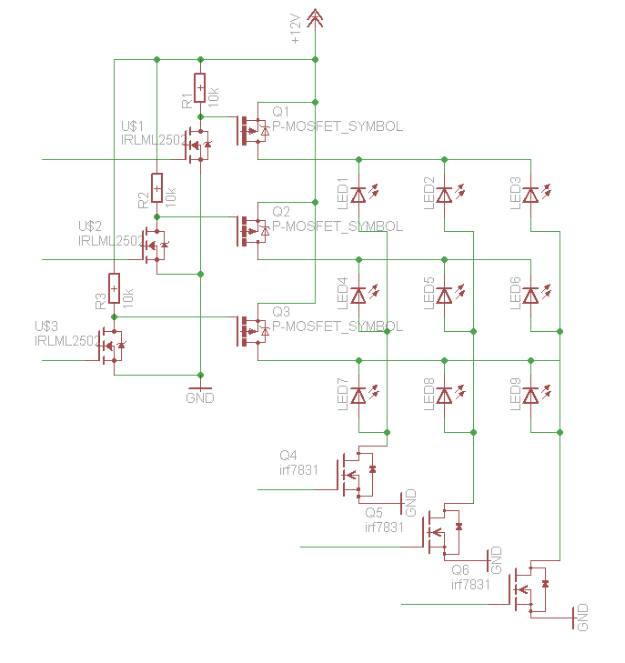

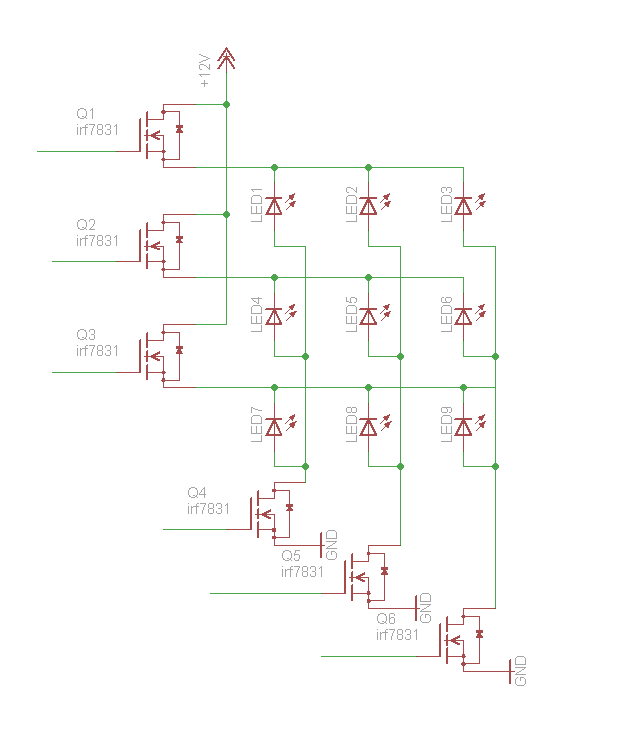

Hi.
Ich stehe momentan arg auf dem Schlauch. Funktioniert das so, wenn ich
die N-MOS FETs über einen PIC ansteuere. Auf die oberen soll einen PWM,
die anderen sollen nur sein um die entsprechende LED wählen zu können.
Die Frage ist, kann ich oben die NMOS nehmen, oder brauch ich PMOS?
Irgendwie bin ich der Meinung es könnte so gehen, aber irgendwie bin ich
mir nicht sicher.
Wäre schön wenn mal jemand drüber schauen kann.
Schöne Grüße
Marco
Gast #2500319
Wenn Du die Transistoren Q1-Q3 in N-Kanal wählst mußt Du um sie
auszuschalten +12V am Gate haben und um sie anzuschalten 17-32Volt ans
Gate legen.
Einfacher ist es sicher hier P-Kanal zu verwenden, einen 10K zwischen
Gate und +12V und die Gates mit einem NPN Transistor gegen Masse
runterzuziehen.
Bei Ansteuerung durch einen Controller Basiswiderstände mit 4K7 o.ä.
zwischen Controller und die kleinen NPN Transistoren und gut.
Gast #2500331
Du brauchst PMOS, und du brauchst eine Wandlerschaltung von 5V auf 12V,
du musst die LEDs andersrum drehen,
und einen Vorwiderstand pro LED-Spalte.
Also eigentlich stimmt nix.
OP #2500340
Ach verdammt man sollte sowas nicht spät abends machen.
Ja die LEDs müssen andersrum, nein es kommen keine Vorwiderstände rein,
weil da LED stripes rankommen, die für 12V ausgelegt sind.
Aber besten dank für die Tips.
Ich habe es jetzt nochmal umgebastelt. ich bitte zu missachten, dass die
LEDs immer noch falsch rum drin sitzen. Wird alles noch gedreht.
