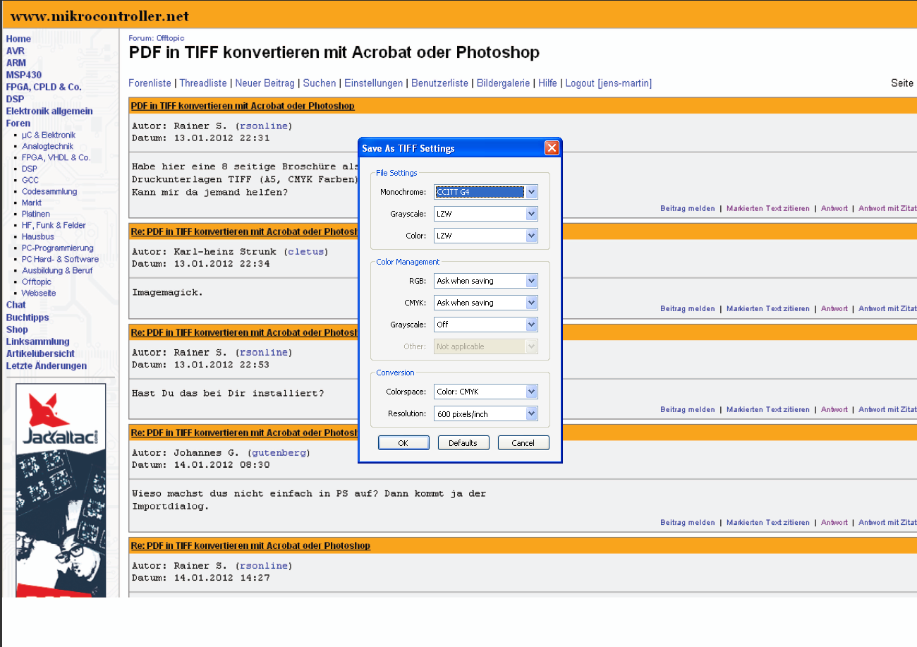

Habe hier eine 8 seitige Broschüre als PDF Datei (A4) und bräuchte als Druckunterlagen TIFF (A5, CMYK Farben). Kann mir da jemand helfen?

Rainer S. schrieb: > Habe hier eine 8 seitige Broschüre als PDF Datei (A4) und bräuchte als > Druckunterlagen TIFF (A5, CMYK Farben). > Kann mir da jemand helfen? Das geht mit Adobe Acrobat (nicht der Reader), der packt auch gleich ein Profil mit rein. Besser aber immer mit einem Grafikbüro. Eine kleine Demo würde ich gerne anhängen, leider ist ein Screenshot als CMYK Tiff schon 6MB (2MB als zip groß).

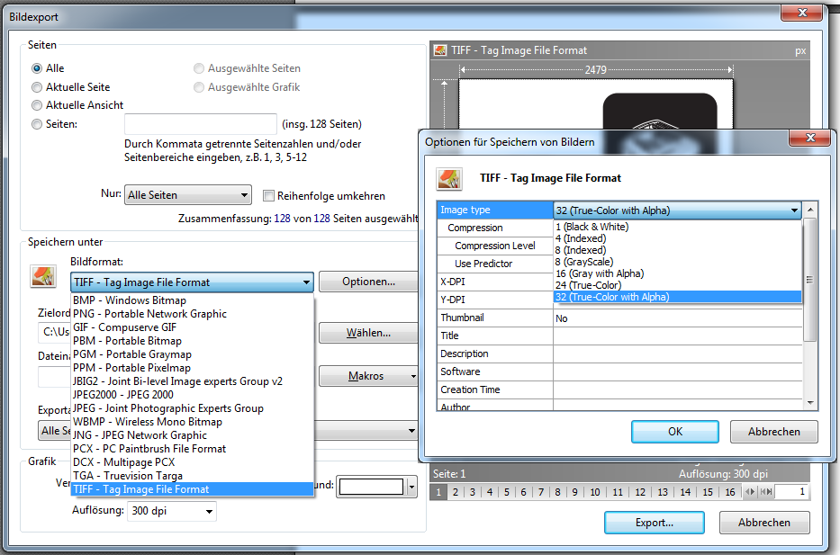

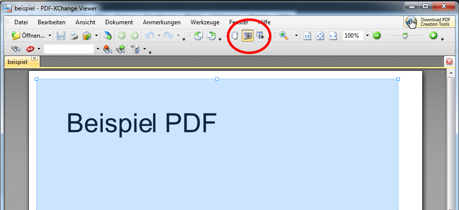

es gibt dsurchaus alternative zu Adobe! Der PDF-Xchange Viewer bringt sowas von Haus aus mit! (Siehe screenshot) Den blauen Rahmen kann man ziehen wie man möchte, also auch über das gesamte Dokument oder die gesamte Seite. Anschließend als bmp, tiff, jpg, png... abspeichern. Im übrigen startet das Programm auch deutlich schneller als der Adobe Reader, das war der ursprüngliche Grund warum ich ihn installiert habe! 32-Bit http://www.chip.de/downloads/PDF-XChange-Viewer-32-Bit_29539244.html 64-Bit http://www.chip.de/downloads/PDF-XChange-Viewer-64-Bit_44341656.html Portable http://www.chip.de/downloads/PDF-XChange-Viewer-Portable_30012861.html

Jeffrey Lebowski schrieb: > es gibt dsurchaus alternative zu Adobe! Was auch nicht schwer ist, der völlig überfractete Reader ist ein Katastrophe. > > Der PDF-Xchange Viewer bringt sowas von Haus aus mit! (Siehe screenshot) Adobe Acrobat finde ich ein sehr gutes Programm um Pdf und Preflight zu erstellen. Hat so erstmal nichts mit dem Reader zu tun. Kann der Viewer denn z.B. Tiff mit CMYK und Profilen erzeugen?
keine Ahnung ob der das kann, so gut kenne ich mich da mit RGB und CMYK nicht aus! Vielleicht erkennst Du das ja auf dem angehängtem Bild selbst?

Jeffrey Lebowski schrieb: > keine Ahnung ob der das kann, so gut kenne ich mich da mit RGB und CMYK > nicht aus! Das sind Farbräume die deine Vorlage unterstützen muss sonst stimmen die Farben beim Druck nicht. Glaube nicht das ein pdf viewer das kann, egal welcher. Er wurde dafür nicht gemacht. Wie das bei Acrobat aussieht ist im Anhang.
