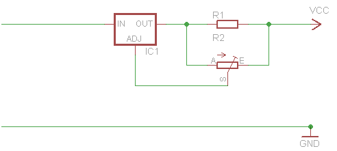

Zur Spannungsregelung ist der LM317 ja wohl doch nicht so gut geeignet,
jedenfalls nicht von 1.2V bis 37V und Stromentnahme bis 1.5A. Die
Verlustleistung ist einfach zu groß, in niedrigen Spannungsbereichen
kann man keinen hohen Strom mehr entnehmen.
Im Bereich von 1.2V bis 37V kann man ihn zur Stromregelung von 0-1.5A
aber ausnahmslos einsetzen, ist das richtig?
Oder anders gefragt: Wie kann man die Verlustleistung bei der
Stromregelung berechnen?
Kann ich bei beliebiger Spannung beliebigen Strom einstellen, ohne Hitze
zu befürchten?
von HildeK (Gast)
Wie sonst auch:
(Eingangsspannung - Ausgangsspannung ) * Strom
> zu befürchten?
Du hast das selbe zu befürchten wie bei der Spannungsregelung.

von Andi A. (andi-arbeit)
Das heißt, mit der obigen Stromregelung ändere ich auch gleichzeitig die
Ausgangsspannung?
Denn sonst wäre ja Ui=Uo und damit die abfallende Leistung 0*I
von Hunt W. (hunt_work_er)
> Ausgangsspannung?
nein, du (der LM317) regelt nur die Ausgangsspannung. Bei deiner
Beschaltung wird die Spannung nur so geregelt, dass sich ein bestimmter
Strom "einstellt".
Die Spannung richtet sich also nach dem eingestellten Strom?

Ich regele mit dieser Schaltung nicht den Maximalstrom, sondern einen
konstanten, festgelegten Strom, wenn ich das richtig verstanden habe.
Je größer die Last, desto mehr wird die Spannung erhöht, damit der Strom
konstant bleibt. Wenn das stimmt, dann habe ich es wirklich verstanden.
Das würde dann aber heißen, dass es keine Strombegrenzung, sonder eine
Stromregelung ist.
von HildeK (Gast)
Das ist so korrekt.
> Stromregelung ist.
Wieder korrekt.
Allerdings werden die beiden Begriffe je nach Zusammenhang auch für das
Selbe verwendet.
Ein Netzteil mit einer Strombegrenzung ist zunächst ein Spannungsregler.
Der Strom an der Last stellt sich nach Ohm ein: I=U/R mit U=const.
Wenn aber die Last so niederohmig wird, dass der eingestellte Grenzstrom
erreicht wird (die Strombegrenzung anspricht), so geht das System über
in eine Stromregelung. Der Strom wird konstant gehalten, unabhängig
davon, wie gering deine Last wird. Die Spannung an der Last stellt sich
dann nach Ohm ein: U=R*I, mit I=const.
Du begrenzt den maximalen Stromfluss.
> konstant bleibt.
Anders herum. Je größer die Last, desto geringer die Ausgangsspannung
(und desto größer die am Spannungsregler abfallende Spannung).
...räusper...
> Stromregelung ist.
Ersteres: --> Strombegrenzung!
ja, die Spannung wird so verändet, dass ein bestimmter Strom fliest.
Theoretisch wäre also ohne Last(strom) U_aus=U_ein und bei einem sehr
hohen laststrom die Spannung minimal.

von MaWin (Gast)
> geeignet
Doch, wenn man begreift wofür er gebaut wurde.
Er wurde nie als Labornetzteil entworfen.
Sondern als Ergänzung für 7805, 7812 wenn es um "krumme" Spannungen
geht, also feste 6.8V oder feste 20V.
Dann passt auch die Eingangsspannung dazu, weil man ja einen
passenden Trafo auswählt, und damit hält sich die Verlustleistung
im Zaum. Man kann ihn sogar aus 34V mal 2V regeln lassen, weil
ma ja im Datenblatt gesehen hat daß er die z.B. benötigten 50mA
immer noch locker schafft.
Nur die eierlegende Wollmilchsau, die alles tut ohne daß man
auch nur ein mal im Datenblatt zu lesen, die ist er nicht.
> von 0-1.5A aber ausnahmslos einsetzen,
Nein. Es gilt dasselbe wie beim Spannungsregler. Bei 37V über
dem Regler wird er keine 1.5A mehr liefern, sondern eher 200mA.
