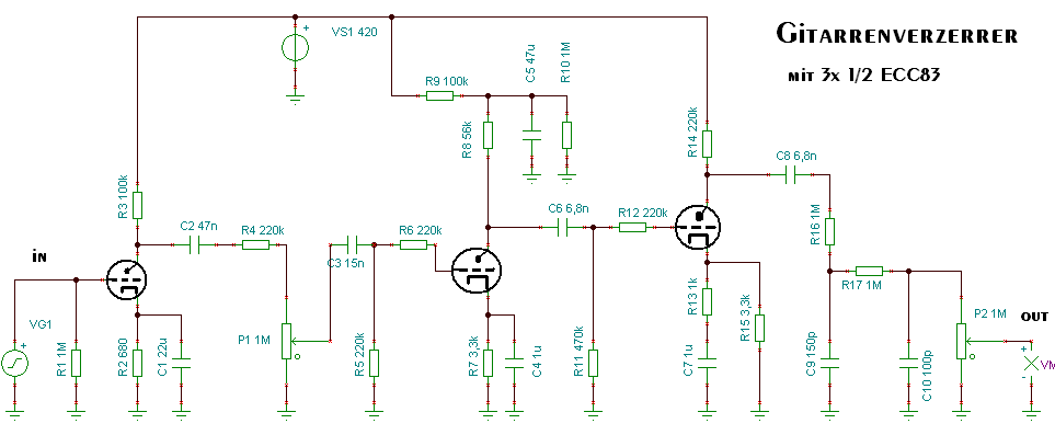

Im Anhang der Schaltplan mit Röhren
Ich vermute stark, dass der Sound vor allem durch den Frequenzgang
entsteht.
Die Schaltung selber habe ich in einen Kofferverstärker eingebaut. 420V
sind natürlich nicht von Pappe.
Den Verzerrer würde ich gerne als "Bodentreter" versuchsweise mit FETs
aufbauen, als Betriebsspannung entweder 9V  oder 18V. Dem Ausgang soll
noch ein Operationsverstärker als Impedanzwandler nachgeschaltet werden.
Als FETs möchte ich BF256 verwenden (A oder C müssten noch ausreichend
vorrätig sein).
Fragt sich, wie man
a)die neuen Arbeitspunkte berechnet
b)die "Klangregel"-Netzwerke auf niederohmig umrechnet
Wenn jemand Ideen oder Erfahrung dazu/mit hat, bitte posten!
(PS: wozu dienen eigentlich die beiden 220k-Rs vor den Gittern, zur
Schwingneigungsunterdrückung?)

Die erste Frage wird wohl lauten:
welchen Verstärkungsfaktor haben die einzelnen Röhrenstufen?
Das kann man doch bestimmt irgendwie über die drei Röhrenparameter
(ECC83)
S  = 1,6mA/V
Ri = 62,5k
µ  = 100
berechnen?!!
von Paul B. (paul_baumann)
@Werni
Guck mal hier hin, da ist eine Berechnungsbeispiel für die Kathoden-
Basis_Schaltung dabei:
http://www.elektronikinfo.de/strom/katodenbasisschaltung.htm
MfG Paul

Paul Baumann schrieb:
> @Werni
> MfG Paul
Super, Danke! Dann muss ich eigentlich "nur" noch rückwärts rechnen ;O)
