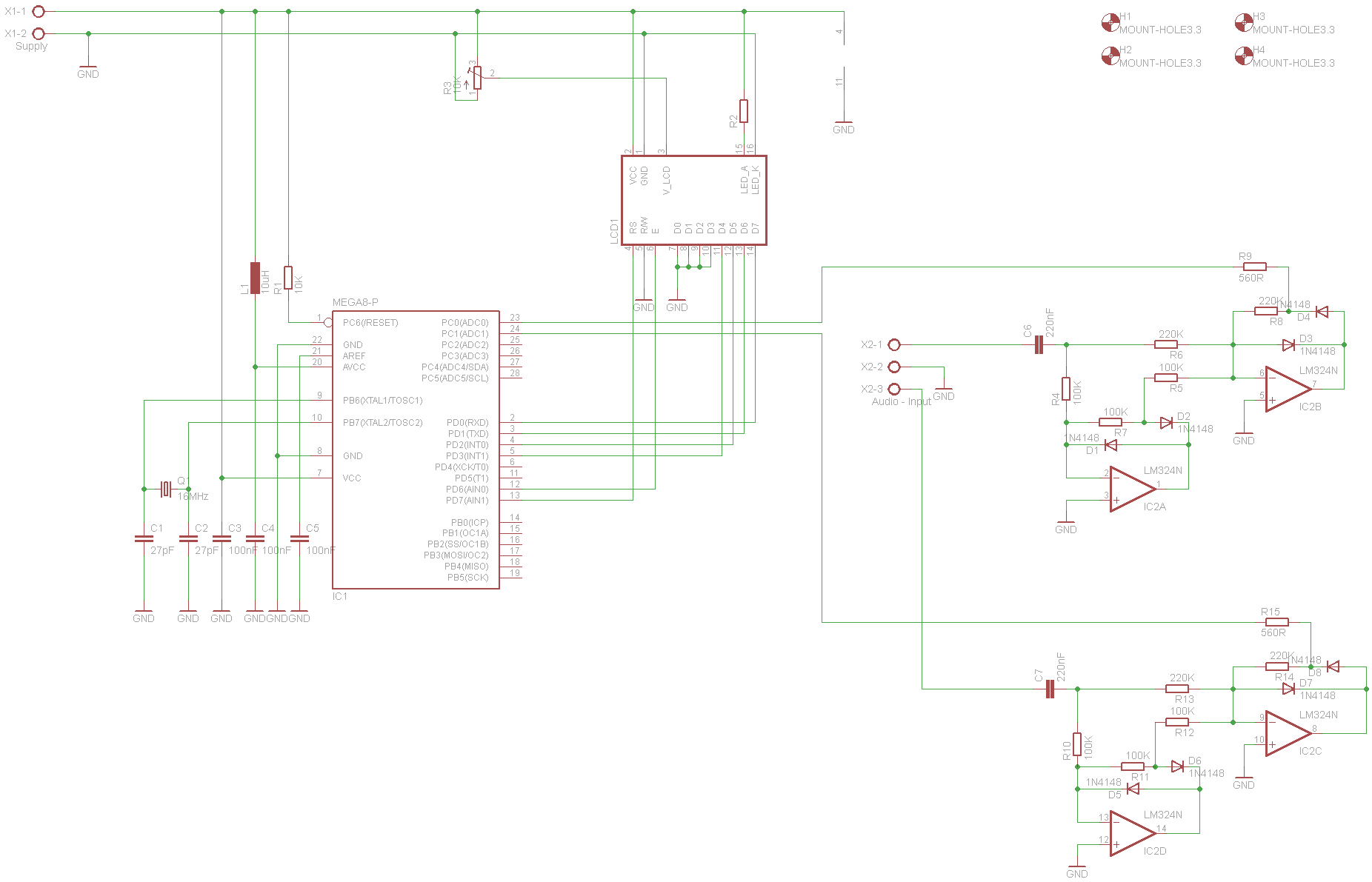

Ich habe gerade mein VU Meter fertig gemacht, auf Lochrasterplatine.
Falls jemand die Schaltung brauchen kann ( Atmega8 mit Bascom ).
Eagle File und Code im Zip. Falls jemand interesse hat, kann ich vom
Aufbau noch ein Bild machen. Hier nochmal danke für Eure unterstüzung.
Beitrag "Eingangstufe LCD Stereo VU Meter"

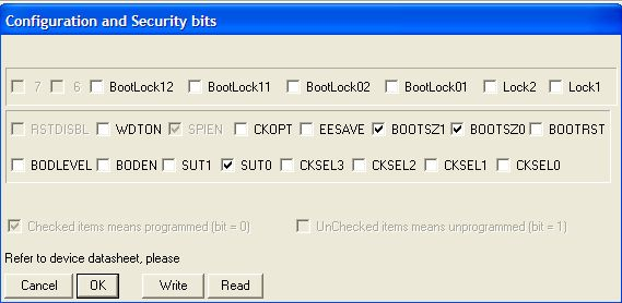

Hallo Thomas der Bastler,
ja ich habe eine interesse an deiner schaltung,
habe auch schon Eagle File und Code im Zip runtergeladen,bin schon beim
nachbau der schaltung und jetzt meine frage will den Atmega8 brennen
aber mir fehlt noch der Low und High was muss ich da eintragen,
weil ich mit dem progammer von myAVR Prog Tool brennen werde.
Habe den Programmer mySmartUSB MK2
ich danke schonmal vorraus
glg Steffen
#2537318
Hi !
also ich benutze Pony, so kann ich nur sagen, alles auf standard lassen,
Externe Quarz gut ist es aber wenn es hilft, kann ich ein screenshot
machen.
Bitte nicht vergessen , bei Pony sind die Haken anders !!
Wegen Layout, ich habe meine Schaltung auf Lochraster aufgebaut, das
komplette drumherum ist alles unter dem Display...funzt perfekt.

Auch nur als Anregung: Das gesamte analoge Frontend ist nicht wirklich
nötig. Man muss lediglich die Audiopegel auf AREF-Pegel anheben. Dazu
reicht ein Transistor pro Kanal. Die komplette Aufbereitung des Signals
inklusive 'Gleichrichtung' und Logarithmierung kann im Controller
erledigt werden. Damit kann man bis zu 20 Segmente mit guter Auflösung
ansteuern. Statt eines LCDs würde ich ein OLED empfehlen, da dieses sehr
viel schneller ist und ein realistisches Anzeigeverhalten ohne
Wischeffekte ermöglicht.
