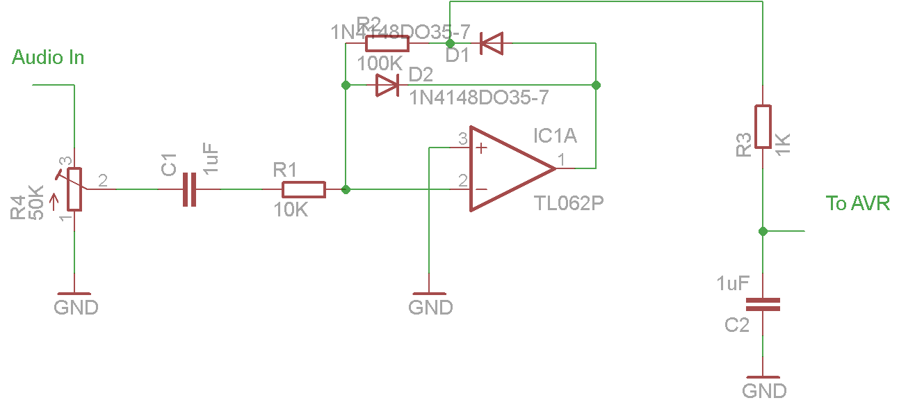

Für mein Verstärkerprojekt habe ich eine LCD VU Meter mit Atmega8
gebaut, funzt auch so wie ich will. Bei einer Gleichspannung von 5V am
ADC(0)habe ich 100% Wert am Display ( Balken )
Der Vorverstärker wird ein PGA2311 sein. An dem Ausgang will ich meinen
VU Meter anschliessen. Aus dem Datenblatt kann ich nicht erkennen welche
Ausgangsspannung letztendlich geliefert wird.
Habt Ihr einen Tipp für mich ?

Schau mal ins Datenblatt zum LM3916 Seite 10. Dort findest du die
Gleichrichterschaltungen die du brauchst. Die sollten dir weiterhelfen.

genau DAS! geht so nicht.
Audio Normpegel sind 0.775V @0dB, eine Diode, 0815 Silizium, leitet ab
ca. 0.7V, was willst du dann noch anzeigen?
Genau aus dem Grund benötigt mann eine aktive Gleichrichterschaltung.
Gruß Dietmar

Ich meinte die Schaltung auf Seite 11 Figure6. Das ist ein
PeakProgramMeter (PPM). Das reagiert schneller auf die Impulse des
Audiosignals. Diese feinen Impulse sind es die eine Endstufe ggf. ins
Clipping fahren und dir deine Lautsprecher zerstören.
Seite 11 Figure 7 zeigt die eine Schaltung für ein VU-Meter. Diese
Schaltung "schluckt" die kurzen Impulse, da eine Anzeige von 99% erst
nach 300ms! ansteht.
Lese dir am besten mal den Artikel in Wikipedia durch.
http://de.wikipedia.org/wiki/Aussteuerungsmesser
Der ist nicht schlecht geschrieben und zeigt die Unterschiede recht gut
auf.
Gruß Dietmar
Die Schaltung entspricht exakt der Figure 4 des Datenblatts ...
Dabei wird nur die negative Welle Deines Audiosignals ausgewertet. Bei
einer Mittelwertanzeige dürfte das aber keinen grossen Unterschied zum
Vollwellengleichrichter machen.
Gruß, Stefan
So liebe Bastelkollegen.
Ich habe jetzt mein LCD VU-Meter soweit fertig.Kleine Lochrasterplatine.
Code ist in Bascom Blaue 4x20 LCD
Atmega8
Die Eingangstufe ist "Figure 6"..geht sehr gut.
Falls jemand was wissen oder sehen möchte, kurz schreiben.

Das ganze externe Geraffel hättest Du Dir sparen können, wenn Du den
ADC-Pin auf Vcc/2 vorspannst und das Audiosignal mit einem ungepolten
Kondensator einkoppelst.
Dann hast Du das blanke Signal als Vollwelle im Chip und kannst per
Software alles damit anstellen, was Dir vorschwebt, inklusive Ändern von
Anstiegs- / Abfallzeiten und Peak/RMS umschaltung. Leider habe ich den
Thread zu spät gelesen...

Na klar... Der ADC des AVR "leitet" ab 0V!
Eben nicht. Wenn man schon einen schnellen Controller hat, kann das die
Firmware erledigen.

kann sein, so fit bin aber noch nicht im programmieren. Bin froh, daß
mein VU Meter mit der Balkenzeige so gut funzt und die kleine aktive
Gleichrichterschaltung war schneller aus dem Datenblatt aufgebaut  wie
alles im Firmware zu realisieren.

Schon recht, aber so schlimm ist das nicht. Ein paar Subtraktionen, ein
Tiefpass und eine Maximierung. Gegenüber einer Hardware hat man alle
Freiheiten, das Signal den Anforderungen entsprechend anzupassen. Und
man braucht kaum zusätzlichen Bauteile.
