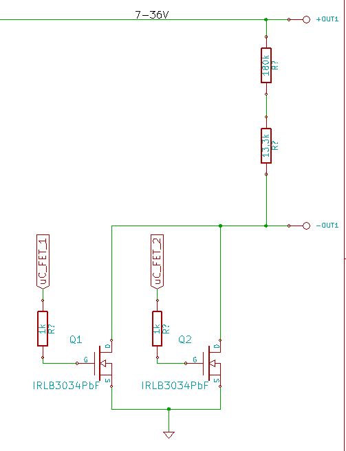

ich möchte eine Spannung Potentialfrei messen. Das muss mit der
Differential Conversion Funktion gehen.
Ich hab im datenblatt was mit "differential gain channels" gefunden. Ist
das Differential Conversion.
Und wenn ja wie muss ich den ADC beschalten?
Sorry für die Frage, aber ich hab noch nie mit dem ADC des Atmegas
gearbeitet.
Danke
Aber nicht mit dem Differential-ADC eines AVR (allein).
Die zu messenden Spannungen, die du am Differential-ADC eines AVR
anlegst müssen bestimmte Kriterien zum Potentialbezug (GND) und zur Vcc
des AVR erfüllen oder dein AVR ist danach Schrott.

Beitrag "Spannungsmessung Problem!" . Ich würd dir empfehlen
einen Schaltplan einzustellen von dem, was du messen möchtest und dem
ATmega.
Dann kann man sagen, ob wirklich eine potentialfreie Messung notwendig
ist oder es einfach mit der differentiellen Messung des ADC vom Mega32
möglich ist.

Hier ist der Plan von meinem Ausgang. Und da ist auch schon das Problem.
Ich möchte bevor ich schalte wissen welche Spannung am Ausgang(Zw Out+
und Out-) anliegt. ( da es ist möglich das dort andere Akkus hängen als
"Netzwerk" und dieser nur ergänzend wirkt)Wenn die Spannung des Akkus
nicht passt wird garnicht erst geschalten.
Danke für eure Mithilfe
Dir ist aber bewusst, das Verwendung der Differential Conversion die
Auflösung des ADC sinkt?
Datenblatt:
If 1x or 10× gain is used, 8-bit resolution can be expected. If 200x
gain
is used, 7-bit resolution can be expected.
MfG Spess
(Firma: matzetronics) #2502016
Du ziehst die Messung des (-) Kanals von der des (+) Kanals ab ,
Ergebnis einer Subtraktion ist die Differenz :P Das macht dein Mega mit
links .
Eine echte potentialfreie Messung ist allerdings anders : Ein ADC wird
von z.B. einem DC/DC Wandler gespeist und alle Steuer-und Datenleitungen
von und zu ihm gehen über Optokoppler. Ist ein wenig Aufwand, aber habe
ich schon auf professionellen Karten so gesehen.
