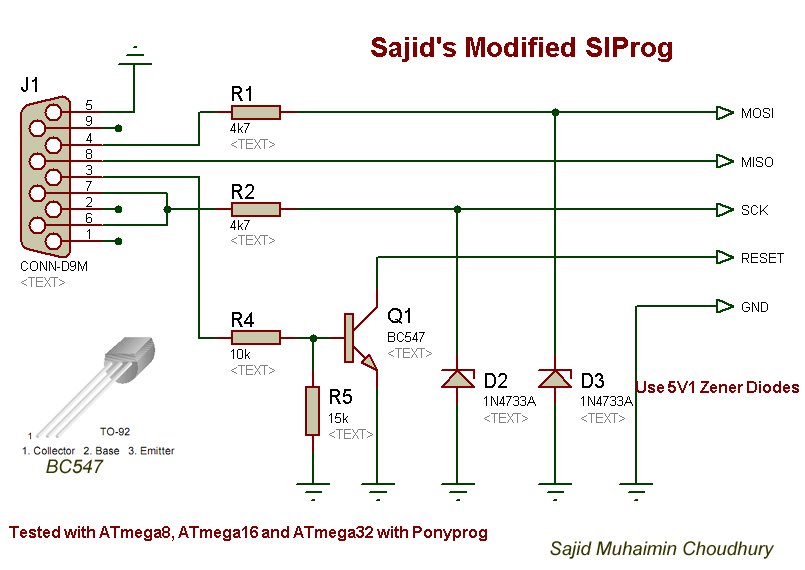

Hi Jungs,
hab da mal ne Frage. Bin neuling in Sachen Avr Programmierung etc.
habe mir mal solch einen si prog gebaut. auf der platine befindet sich
ein sockel so ein atmega8 drauf sitzt. angeschlossen sind nun
-mosi
-miso
-sck
-reset
-gnd
mit einen usb-RS232 converter und ponyprog kommt immer "device missing
or unknown device (-24)
Was mit Vcc? muss der auch geschaltet sein`?
wäre dankbar für paar ideen.
danke

Diese Art von Programmer sind zum direkten Anschluss an eine
RS232-Schnittstelle am PC ausgelegt. Durch die Dazwischenschaltung eines
USB-RS232-Converter werden die Programmiersignale so verschliffen, dass
eine pegelkonforme Programmierung nicht mehr möglich ist. Besorge Dir
einen USB-Prommer, welche heute schon unter 15 Euro zu haben sind, und
Dein Projekt funktioniert.
Verschliffen wird da nix, aber durch die blockbasierte Datenübertragung
bei USB wird die Sache extrem langsam. Programmieren kann dann schon mal
eine halbe Stunde dauern.
Kauf dir einen AVR ISP MK II! Du schmiedest doch deinen Hammer auch
nicht selbst, wenn du Nägel in die Wand hämmern willst.
