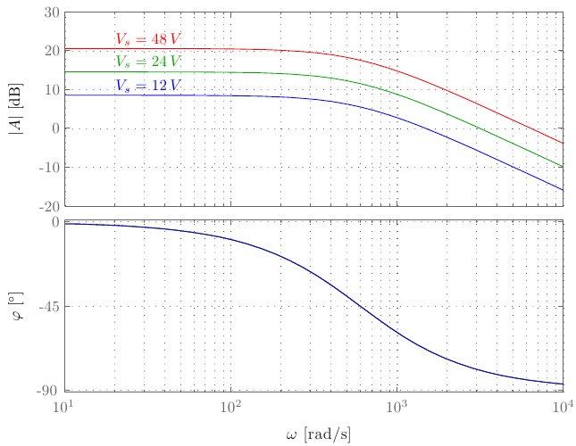

Die Schrittfrequenz bei der das passiert, kannst du direkt aus der
Spuleninduktivität ausrechnen. Das ist aber nicht kritisch. Es kommt
mehr drauf an, dass der Motor das geforderte Drehmoment noch aufbringen
kann.
Lange vorher kann der Motor z.B. schon Schritte verlieren, wenn beim
Ändern der Frequenz durch Trägheitskräfte zusätzlich zum statischen
Drehmoment dynamische Lasten auftreten. Du müßtest also ganz wesentlich
auch die Kräfte messen.

Dazu hätte ich noch eine Verständnisfrage. Ich hab mal das Bodediagramm
der Übertragungsfunktion in Abhängigkeit der Betriebsspannung gezeichnet
(siehe Anhang). Allerdings binn ich mir bei der Interpretation noch
nicht 100%ig sicher da ich noch nie ein Bodediagramm im Zusammenhang mit
einem Zweipunktregler gezeichet habe.
Sehe ich das richtig, dass Zweipunktregler ab der Durchtrittsfrequenz
nicht mehr arbeiten kann, da ja die Verstärkung < 1 wird und damit mein
Vref nicht mehr erreicht werden kann?
