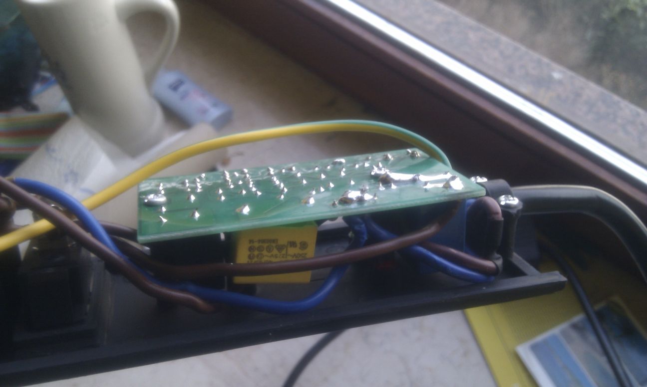

ich bin gerade am grübeln wie man am besten eine Master Slave Steckdose
Unterputz baut.
Mit der Schaltung sollen sich bei Einschalten des Hifi Verstärkers meine
beiden aktiven Subwoofer (Teufel Theater Hybrid 3) einschalten.
Leider gibt es keine fertigen Module zu kaufen oder ich finde Sie nicht,
das einzige was es wohl mal gab ist von Conrad
http://www.conrad.de/ce/de/product/130495/
Hier ist noch eine Schaltung nur würde ich mir gerne das fertigen eine
Platine aus Zeitgründe ersparen
http://www.elektronik-kompendium.de/public/schaerer/mslave.htm
Selbst bauen würde auch gehen nur ist dafür leider nicht die Zeit
vorhanden, Platine Layouten, Ätzen lassen …
Ich grübel gerade ob man nicht einfach eine Master Slave Steckdose
aufschraubt die Platine ausbaut und in eine 80 Unterputz Dose verbaut.
(Quick & Dirty)
Habt ihr evtl noch eine Idee?

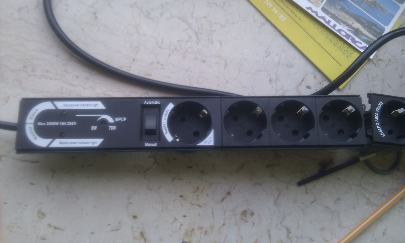

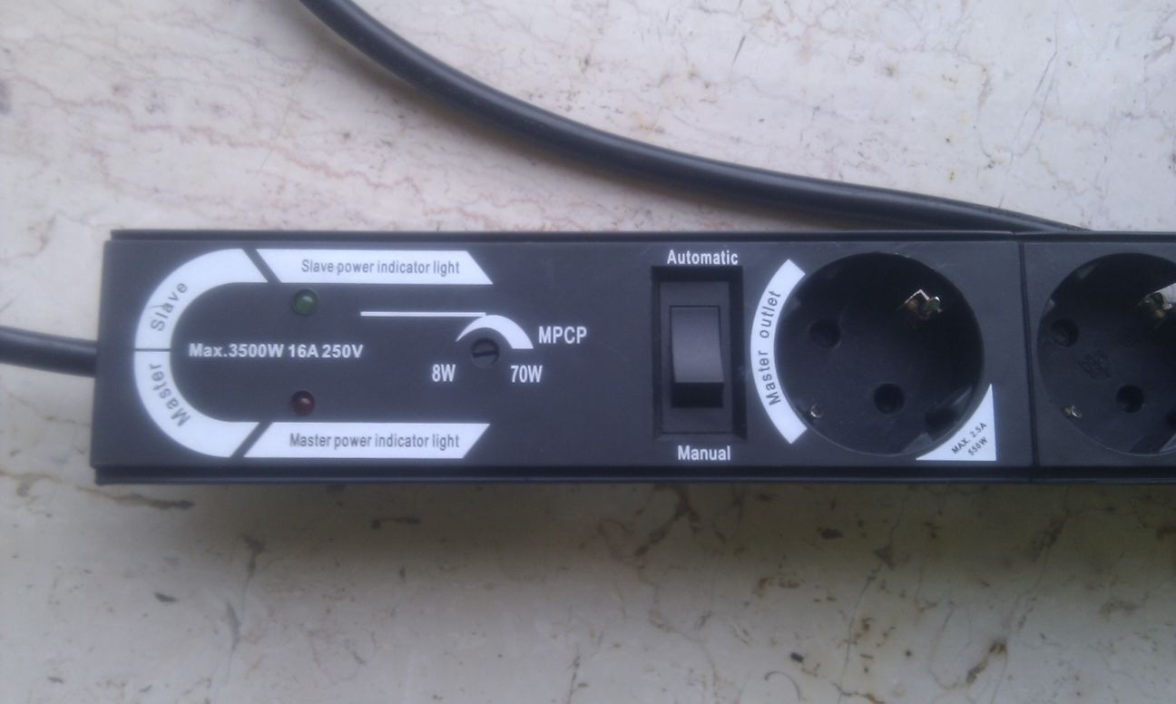

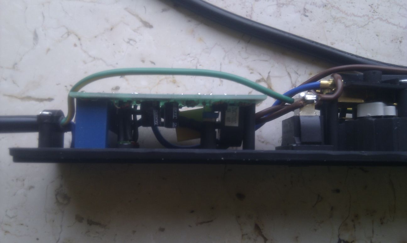

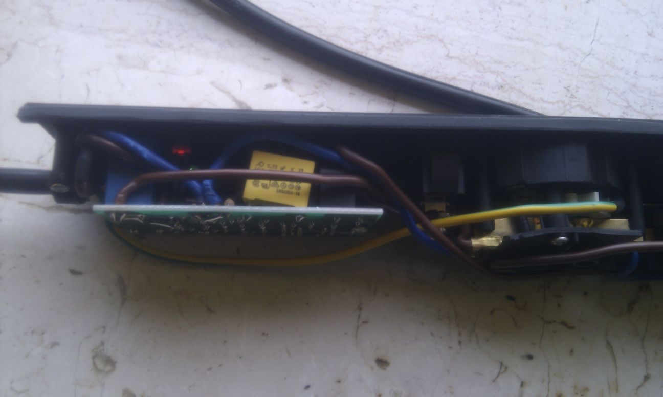

ich habe jetzt etwas passendes gefunden ;)
Es wird so wie es aussieht eine 80 Unterputzbox werden.
Der Hersteller ist Elro T515ZMU die Leiste kostet bei Obi 19€ und ein
230V auf USB ist auch noch dabei ;)
auf Wunsch kann ich gerne Bilder hochladen.
