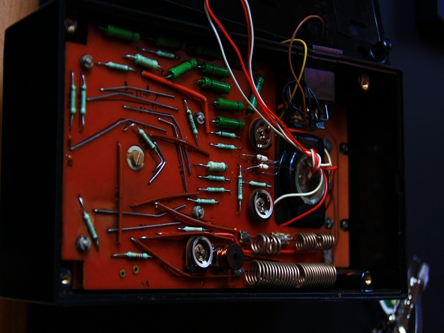

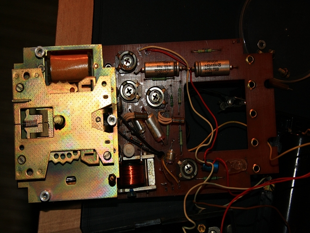

von Tony (Gast)
Hallo, danke erstmal an Jörg Wunsch (=
Ich hab mal ein Bild von der Platine gemacht, auf welcher die Poti sind
die man leicht erreicht,.. (Ich bin mir nicht sicher ob auf der
rückseite auch noch welche sind, aber ich denke nicht das die zur
Kalibrierung sonderlich versteckt sind; auserdem ist das eine einseitige
Platine und dahinter ist kaum platz für eine weitere... ) Kann aber auch
nochmal nachschauen wenn das erwünscht ist. :)
so rein Ästathisch gedacht ^^, wäre es ja logisch wenn die beiden oberen
(nebeneinander liegend) für die Spannungsreglung zu ständig wären...
Nur frag ich mich wozu der dritte da Ist.. Eine Stromreglung wäre ja
eigentlich nich nötig, da dieser ja mit der spannung einher geht...
Kann mir vielleicht noch jemand spontan bei diesem Wundervoll Antiken
anblick helfen? (=
Lg
von Tony (Gast)
SORRY! Bild beim Posten vergessen. :(
Hier ist es!

von Tony (Gast)
So,.. nach einigen schwierigkeiten hab ich nun mal die platine
herausbekommen und muss erhlich sagen: ich fühle mich etwas erschalgen.
Die platine ist nur indirekt Doppelseitig. Es sind zwei einseitig
geätzte PCBs die an vielen Stellen über dicke Drähte aneinander gebunden
sind. Dazwischen ist über schleifkontakte der Drehschalter(greift auf
der obren Platine ab und überträgt auf die Untere - leider versetzt).
Desweiteren sehr interessant: Auf der "Rückseite" finden sich weitere
Potis (4 Stück!!)
Im Anhang is mal ein Bild...
Ich Versuche weiterhin mal die Platinen zu trennen...
Bezüglich des MW:
Ich muss dann aber die Blanken Kontakte des Messwerks (ohne Messchaltung
dran) an den aufbau hängen oder? =)
Danke wiedermal! :)
> Potis (4 Stück!!)
Ich habe eine Bedienungsanleitung finden können, die enthält auch ein
paar Erläuterungen, Block- und Teilschaltbilder.  Auf der zweiten
Platine befindet sich offenbar der Überlastschalter und der Normpegel-
generator, die kannst du sicher erstmal links liegen lassen.
Fotografier' dir alles gut.
> Bezüglich des MW:
Ja, genau, das Messwerk selbst testen.  Solange das intakt ist, bekommst
du den Rest schon irgendwie gebacken.

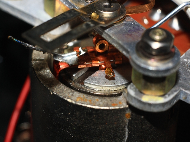

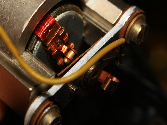

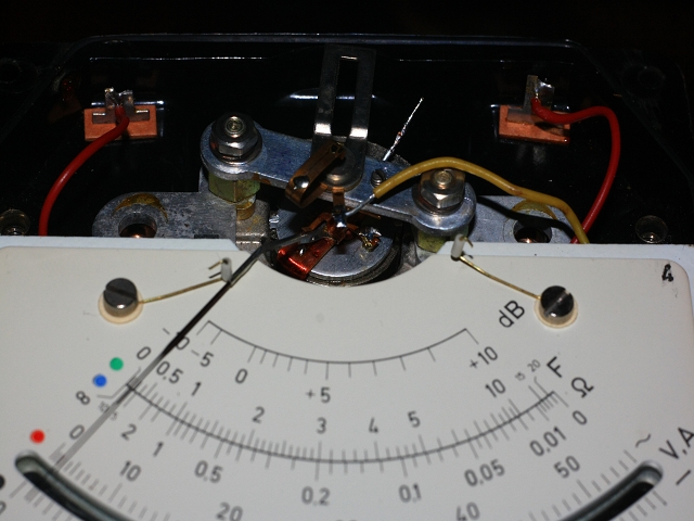

von Tony (Gast)
Sieht schlecht aus... :'(
Auf dem Bild:
Messwerk Des UNI 10   -   Ausschlag bei exakt 10,0 µA  [-> Abgleich:
UNI-Trend UT803; Digitales Tisch Multimeter]
Das wars dann Wohl.. Oder Irre ich mich und das aufdem Bild ist der
Ausschlag den s bei 10µA Haben sollte?
Lg =(

Danke auch für diesen Hinweis,... Aber leider kam ich ja noch gar nich
zum justieren.
Das Bild zeigt das Reine Messwerk auf 10µA Und laut Jörg (und
Radiomuseum.org) sollte es bei diesen Bedingungen voll ausschlagen. =(
Tut es aber leider nicht...
von UNI Kenner (Gast)
Dein Messwerk ist unlinear geworden. Passiert bei dieser Serie
entweder nie oder nach ein paar Jahren.
Es gibt noch zwei Adressen wo diese Messwerke erhältlich sind,
einmal in Rostock und eine Werkstatt in Thüringen die Technik
für Schulen repariert.
Nö, ich denke schon, dass es bei 10 µA Vollausschlag haben sollte,
denn das ist ja der kleinste Messbereich.
Wobei natürlich die Frage ist, wie genau dein UT803 wirklich ist.
Die Spec sagt im 600-µA-Bereich was von ± (0,5 % + 3 digit), das
wären immerhin ± 3,3 µA.  Vielleicht bekommst du ja deine 10 µA
Referenzstrom noch irgendwie genauer hin?

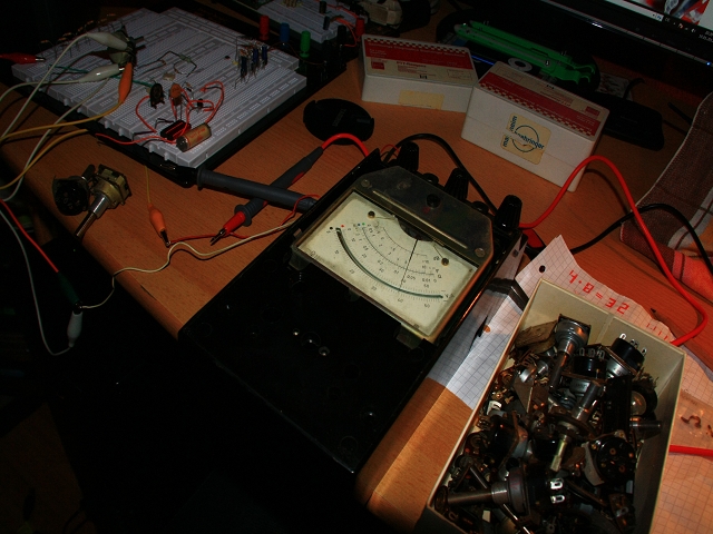

von Tony (Gast)
Soo da bin ich wieder, voller Elan den Abend damit zu verbringen dem
Messgerät wieder Leben einzuhauchen..
Hab direkt mal damit begonnen mein DM2020 aufzustellen..
Gleich Schaltung:
UNI-T UT803: 10,1 µA
DM2020: 10,0 µA
Düwi Gerät: 10,2µA
Bei diesen Nacheinander aufgenommen werten (OHNE DEN STROM ZU VERÄNDERN)
war das MW wieder nur wie auf dem Bild ausgeschlagen.
Hab im Umkehrschluss einmal den Strom solang hochgereglet bis das MW bei
100% (beim Skalenwert 50) angelangt war danach abgleich mit allen drei
Geräten:
11,8µA [+- 0,1µA Beim billigsten Gerät]
Ich denke mal das war es dann Wohl für das Messgerät.. :(
Lg

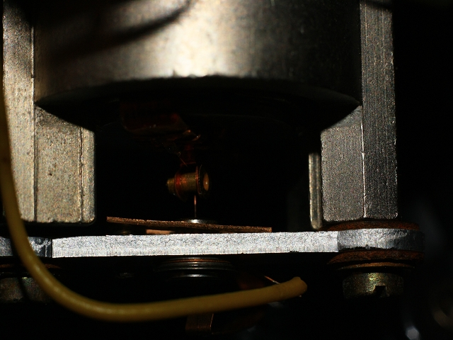

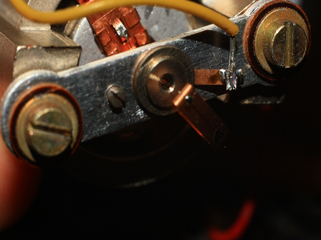

Hast du die Möglichkeit, vom geöffneten Messwerk ein Foto zu machen?
von Tony B. (tonykb)
Türlich! :)
Also, ich hab mal mein Makroobjektiv aufgetragen und mal einige bilder
gemacht:
Bild 1-6: Die Aufhängung von verschiedenen Perspektiven
Bild 7  : Die Skale und der Zeiger malgrob zur Orientierung wo die
Detail Aufnahmen herkommen.
Bild 8  : Die Platine mit den Bauteilen..
Ich hoffe, Ihr könnt was Anfangen Damit. :)

Interessant, dass beim Uni10 tatsächlich direkt im Messwerk noch
Bauteile untergebracht sind.  Wie sind die denn verschaltet?  Der
"W2" mit der Bezeichnung 150/10 dürfte ein Thermistor sein (Typen-
bezeichnung TNK 150-10, Keramische Werke Hermsdorf).  Damit wird
also eine Temperaturkompensation aufgebaut.  Der Einstellregler
könnte entweder einer Kalibrierung des Endausschlags oder einer
Kalibrierung der Temperaturkompensation dienen.
Die Madenschraube in Bild 5 könnte die Vorspannung der Spannbänder
(und damit den Endwert des Messwerks) kalibrieren.  Ganz genau kann
man auf dem Foto nicht erkennen, wie sie wirkt, irgendwie drückt
sie auf das darunterliegende Blech, aber von wo die Kraft da
weitergeht, kann ich nicht erkennen.

Ich hab man nach den Madenschrauben geschaut. Auf beiden seiten lassen
sich damit lediglich die Durchführungen festklemmen. Auf die messung
selbst hat es leider überhaupt keinen Einfluss.
Ich bin solangsam Ratlos. :(
Es muss doch irgendwo in dem MW die möglichkeit geben das Teil zu
justieren...
Lg

trotzdem muss man die Messgeräte nicht soo achtlos durcheinderkippen,
wie auf dem Bild!
Hat alles mal (viel) Geld gekostet und ist es immernoch wert, wie ich
finde.
AR

von Ronny S. (Firma: Schmidt GmbH & Co.KG) (searay)
Es genügen ein paar Kommentare zur Vereinfachung, wenn man keine Schäden
in den Strom oder Spannungsteilern hat und die genauen Werte nachrechnen
muß...
michael_ schrieb:
> Ronny S. schrieb:
>> Da ist kein Schaltplan dabei, nur ein paar Prinzipschaltbilder zu
>> Einzelfunktionen... Hast Du schon mal einen Schaltplan von einen Analog-
>> Multimeter gesehen?
> Wozu?
> Das ist eine klassische Brückenschaltung mit analogen Meßwerk.
> Was ist eigentlich kaputt?
Instruementenlinearität hervorragend (U-Gleich)
Ohmmeter fehlerfrei, 0-Poti in Ordnung
Batteriefach sauber
Der SF126 (Schutzrelaistreiber) hing in der Luft - neu eingelötet
0 dB-Oszillator muß nur AP, auf 800Hz und auf 0 db an 600 Ohm
eingestellt werden, Auskoppelkondensator C4 war "ausgeblüht" (ersetzt)
mechan. Instrumenten-O-Lage mußte am unteren Spannbandlager nachjustiert
werden, geht auch wieder, Abdeckung und Meßwerkgehäuse von Kleberresten
befreit und mit Glue an einem Punkt nach Justage wieder angeklebt.
U-Gleich in allen Bereichen stimmt fast
In I-Gleich, U-Wechsel und I-Wechsel nur Anzeige von ca. 67 bis 70%, mal
mit Gleichspannung prüfen, was in der Halbbrücke nicht stimmt...
C-Test noch nicht geprüft...
Insgesamt ein feines Gerät, wenn es wieder funktioniert...
