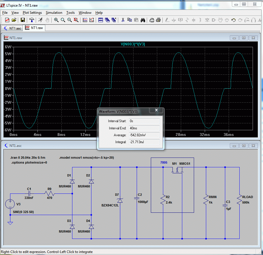

Wie hoch ist hier die Wirkleistung bei diesem C-Netzteil?
Gast #2502628
ich habe hier ein Kondensatornetzteil aufgebaut. Ich möchte gern die
Wirkleistung bestimmen. Ich habe hier einen Phasenverschiebungswinkel
von ~3,5° gemessen. Die Scheinleistung habe ich mit 5,42VA
errechnet/gemessen. Daraus resultiert eine Wirkleistung von ~330mW.
Passt das? Wenn ich sehe das die Leistung am 470R schon 23,5mA² * 470R =
259,6mW ist, die Z-Diode noch was schluckt und am Spannungsregler und
dem Gleichrichter auch noch was verbraten wird kann das irgendwie nicht
stimmen. Was meint ihr?
mFg
Gast #2502702
Ahh, ja sorry. Ich habe einen Winkel von 90-3,5 Grad gemessen. Falsche
Agabe gemacht.
Ändert aber nichts an den Ergebnissen, hab halt nur im ersten Tread den
falschen Winkel genannt.
mFg

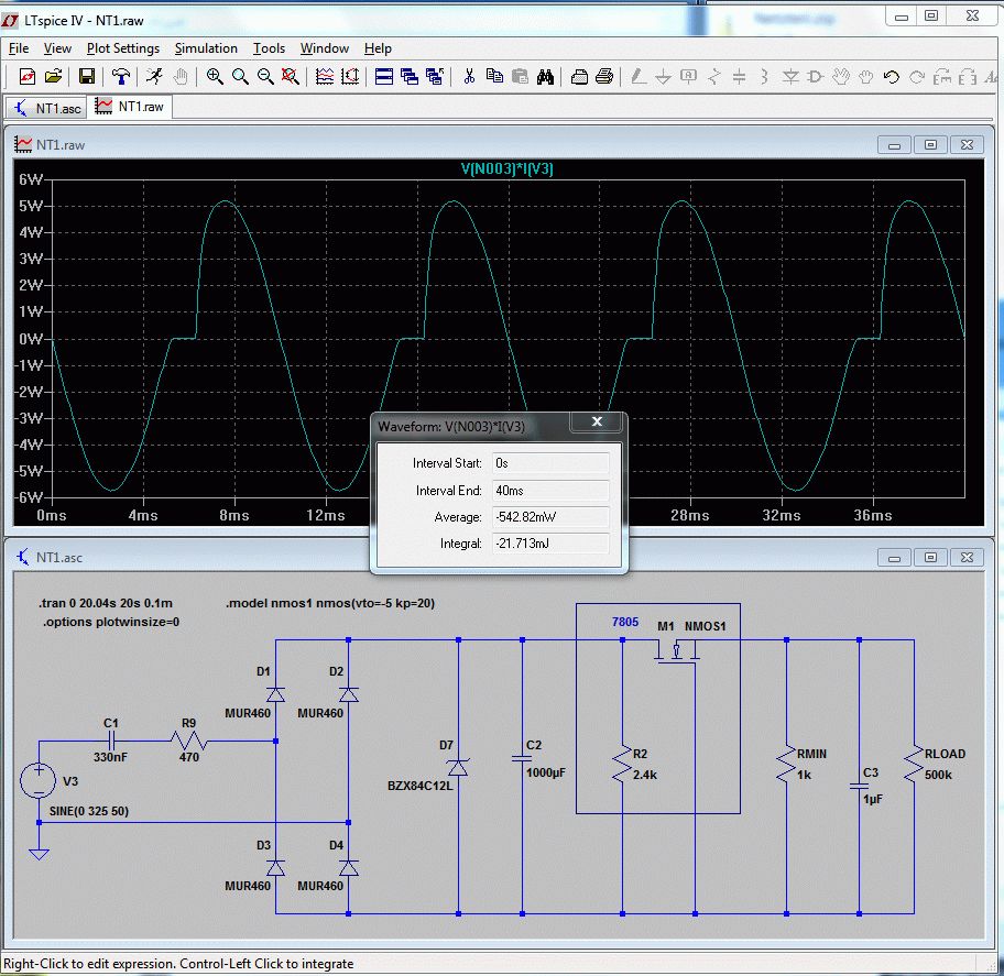

#2502780
@mFg
Die Schaltung hat ca. 0,54W Verlustleistung, wenn keine Last
angeschöossen ist.
LTspice Kurs:
Du solltest als erstes einfach die Leistung in V3 plotten. Dazu
Alt-Taste und dann das Symbol V3 anklicken.
Dann Ctrl-Linksmausklick auf das Plot-Label "V(N003)*I(V3)". Dann geht
die gezeigte Box auf. Die zeigt dir die Wirkleistung 542mW.
Der Trick mit dem Mosfet ist dein 5V Spannungsregler. Der 2.4k
Widerstand bewirkt den Ruhestrom vom 7805.
Achtung, kein Punkt deiner Schaltung darf in der realen Schaltung
geerdet werden!!!
Gast #2502902
Hi, danke erstmal. Aber wieso ist der Mittelwert der Scheinleistung die
Wirkleistung? So hatte ich das auch schon gemacht, konnte aber mit dem
Average nichts anfangen.
Der 7805 von Mir zieht 5mA Ruhestrom.
Kannst du das mit dem Avarage nochmal erklären?
