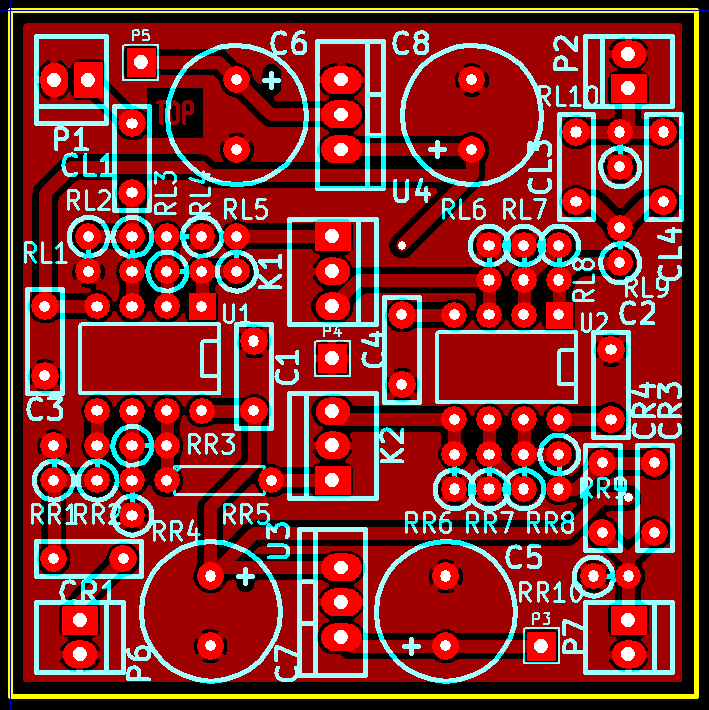

Hallo Leute,
ich möchte mir das Layout-en aneignen, und hab mich jetzt mal an einer
ersten Platine für einen Vorverstärker nach ESP Projekt 88 versucht:
http://sound.westhost.com/project88.htm
Könntet ihr mein Board mal kritisch beäugen?
Die Versorgung (+35V, GND, -35V) kommt vom PSU der Endstufe, ich weiß
dass ich mit 35V hart an der Grenze der 7815/7915 Regler bin :P
Über die Steckverbinder K1 und K2 geht das Signal an die
Lautstärke/Balance Potis.
Ich hab versucht mich an die Layout-Tipps die es in den Artikeln gibt zu
halten, aber da ich das zum ersten Mal mache gibts bestimmt trotzdem
viele Verbesserungsmöglichkeiten :)
Ein paar Fragen schonmal vorweg:
1) Ich hab das ganze auf 5cm x 5cm gequetscht, damit ich bei Seeedstudio
die kleinste Boardgröße nehmen kann (die nächste wäre 10cm x 5cm). Ist
das schlecht, sollte man bei so Audiosachen lieber etwas mehr Platz
lassen?

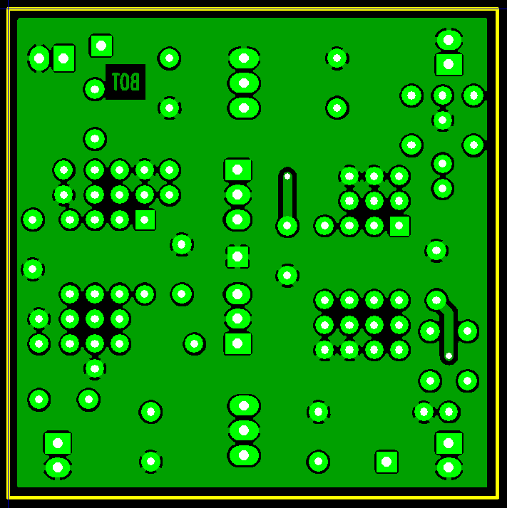

2) GND-Fill oben und unten... spricht da was dagegen? Hab versucht zu
googlen zu dem Thema, aber man findet 50% die das gut finden, 50% die
das schlecht finden :)
Übrigens: Ich verwende KiCad, bei Bedarf kann ich die Projektdateien
hochladen.
Danke!
Hängt von der Verlustleistung und daher Strom ab. Bei dem bisschen OPV
wird das noch gehen.
> lassen?
Nö.
Bei dem bisschen NF spielt das kaum eine Rolle. Enge Abstände zur
Massefläche erschweren eventuell die Ätzerei und begünstigen fehlerhafte
Lotbrücken, aber du lässt ja fertigen. Das Störverhalten wird halt etwas
besser, die durchgehende Masselage ist entsprechend eine ganz gute Idee.
In der Nähe der Regler solltest du mit 100nF abblocken. C6 und C8 sind
vermutlich falsch herum.
Wenn du bei den OPV beide Eingänge aus gleicher Impedanz speist, wirst
du die Offsetspannung elegant los. Sind die OPV intern kompensiert?
Falls nicht, solltest du das noch extern machen, bevor da was
losschwingt.

Hallo haku,
danke für dein Feedback!
Hast natürlich Recht bzgl C6 und C8, dummer Fehler :)
Abblocken am Eingang und Ausgang?
>Wenn du bei den OPV beide Eingänge aus gleicher Impedanz speist, wirst du
>losschwingt.
Könntest du das bitte noch etwas erläutern?
Hab hier noch wenig Erfahrung :(
Offset des liegt OPV liegt um die 1mV.
Mein erster Gedanke war nur:
Wer macht denn 10k in die Rückkopplung eines OPA(2)134?
Und wo ist die Bandbegrenzung?
Und, und, und...

Dein Layout ist in Ordnung.
 Aber, die Schaltung...
 Für nen Azubi oder Anfänger wäre das hervorragend, für jemanden
 der das als "High Quality" präsentiert (und offensichtlich
 auch noch verkauft) - einfach K*cke...

Hast du konkrete Verbesserungsvorschläge (am besten, ohne ein komplett
neues Layout :P)?
