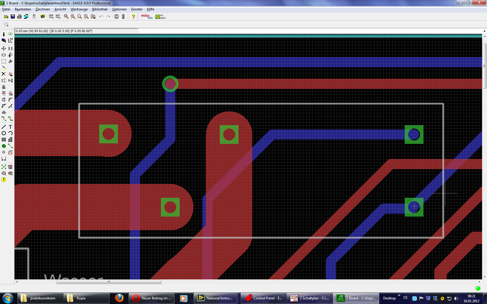

Ich hab mich beim Platinendesign recht schwer angestellt und als ich die
Platine, die ich bestellt bekommen habe, hab ich festgestellt dass ich
das Relais, welches es nicht bei der Eagle Bibliothek gab mit falschem
Pin-Abstand gebaut hab. Die Baugröße und der Längstabstand der Pins
stimmen, aber der vertikale Zwischenabstand ist ca 1.5 mm zu klein.
Es geht um dieses Relais: FIN 40.51.9 24V
Der zu kleine Abstand ist zwischen den Pins 5<-->4, 1 <--> 2 und 3.
Hab mal den Screenshot der Eagle Ansicht mit den Abmessungen
hochgeladen.
Da wo die 5.95 steht, muesste es eigentlich 7.5  heissen. Ich weiss,
sehr bloed/unachtsam von mir, aber naja, zumindest weiss ich es jetzt
Ich gebe zu es war extrem leichtsinnig vobn mir mich um soviel gleich zu
verschaetzen. Platine neu zu bestellen waere zu teuer.
Gaebe es irgendeine Moeglichkeit diesen Fehler zu umgehen?
Bin gerade irgendwie so langsam echt am aufgeben, und das kurz vor dem
Ziel, argh :(
Grueße.

Was für Antworten erwartest Du ?
Tu das was unter diesen Umständen jeder tut.... nämlich patchen....
Du hast doch Platz genug nach oben hin ?
#2503326
Im schlimmsten Fall neue Löcher für die oberen oder unteren Pins bohren
(die jeweils andere Seite sollte ja verwendbar sein), das Relais dann
mit Fädeldraht oder ähnlichem (auf Stromstärken achten) verbinden.
Darauf achten, daß keine anderen Leiterbahnen dabei kontaktiert werden.
Ach ja, für die Zukunft: Bevor ich eine Platine bestelle, drucke ich das
ganze aus und schreite zur "Anprobe" mit den später einzusetzenden
Teilen, so erlebt man keine bösen Überraschungen.
Viel Glück,
Wastl

Gast #2503791
du könntest die Beinchen nach innen abbiegen und SMD-mässig auf die Pads
löten, aber anscheinend hast du auf der BS-Seite nur Andeutungen von
Pads, und noch dazu sind die Abstände der Schaltkontakte untereinander
und zum Spulenschaltkreis ohne Not katastrophal. Schon deshalb wäre ein
Redesign nötig.

Moderator #2506651
Ich würde die unteren beiden Anschlüsse (1 und 5) neu bohren und den
Rest lassen. Die Pins am Relais sind wahrscheinlich lang genug, dass du
sie auf der Platinenunterseite umbiegen und an die bestehenden (falsch
positionierten) Lötaugen anlöten kannst. Damit erreichst du eine gute
mechanische Festigkeit bei halbwegs ordentlichem Aussehen.
