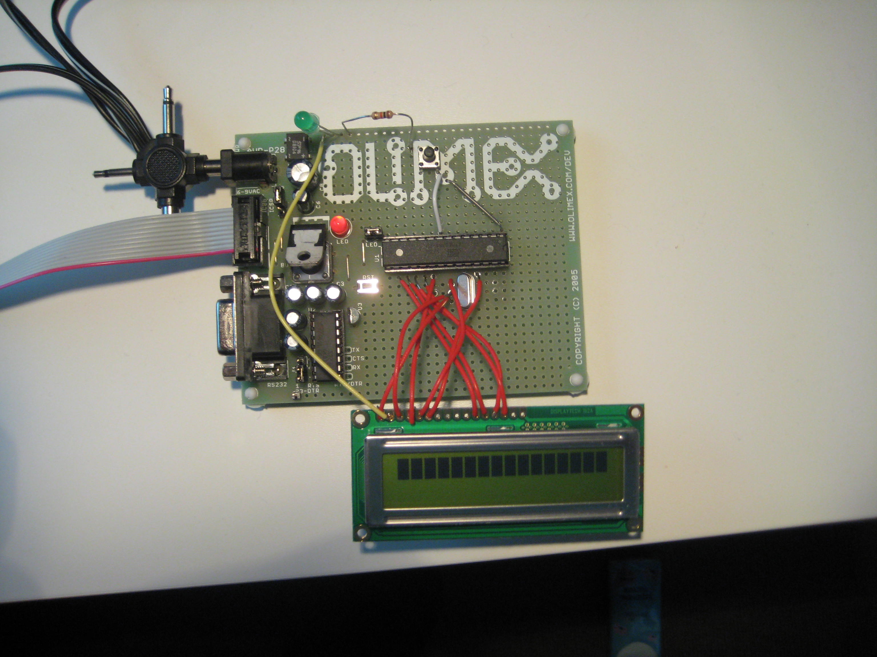

wieder einmal habe ich ein Verständnisproblem. Ich habe einen Pull Down
Widerstand an mein Atmega8 Starterkit rangelötet. Zu sehen ist er auf
dem Bild. Der Pull Down Widerstand hat einen Wert von 10 kOhm.
Nun ist es so, dass ich in Reihe zum Schalter eine LED mit einem 1 kOhm
Widerstand habe. Die Anode der LED ist mit VCC (5V) verbunden, die
Kathode an den 1 kOhm Widerstand. Somit ist, wenn der Taster geschaltet
ist, der Stromfluss von VCC zum Port des uC.

Wenn ich den Taster drücke, fängt die LED jedoch nicht an zu leuchten.
Bevor ich durchmesse, ob irgendwo ein Verdrahtungsfehler etc. sein
könnte, möchte ich hier erstmal fragen, ob ich nicht einen gravierenden
Gedankenfehler habe.

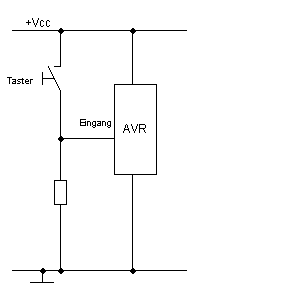

 ...laut seiner beschreibung und foto hat er alles in reihe geschalten,
d.h. vcc--led--1k--schalter--10k--gnd ...mit abzweig zum mc zwischen
schalter und 10k.....was soll da bitte leuchten,wenn er den mc aus der
fassung nimmt ?

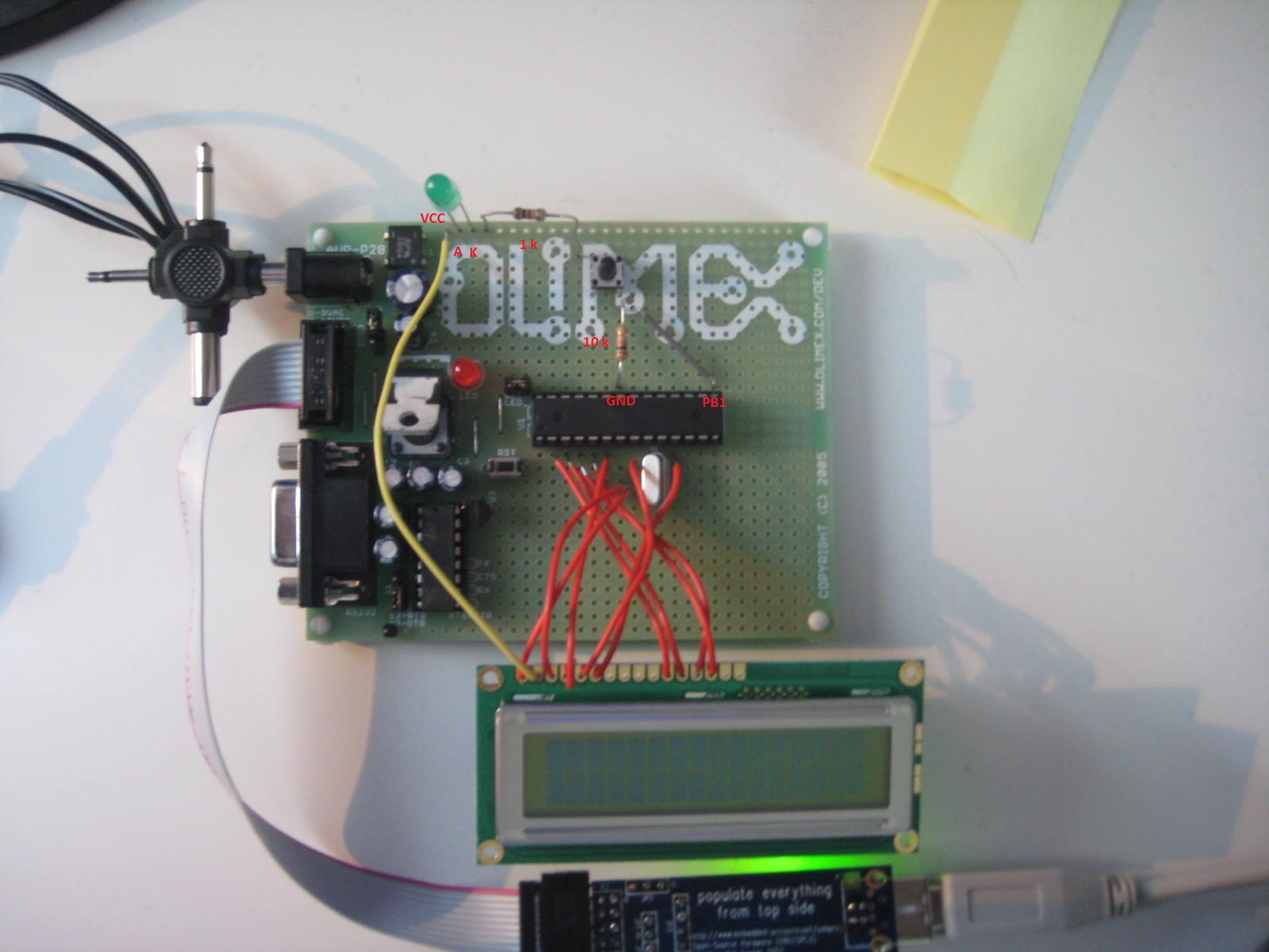

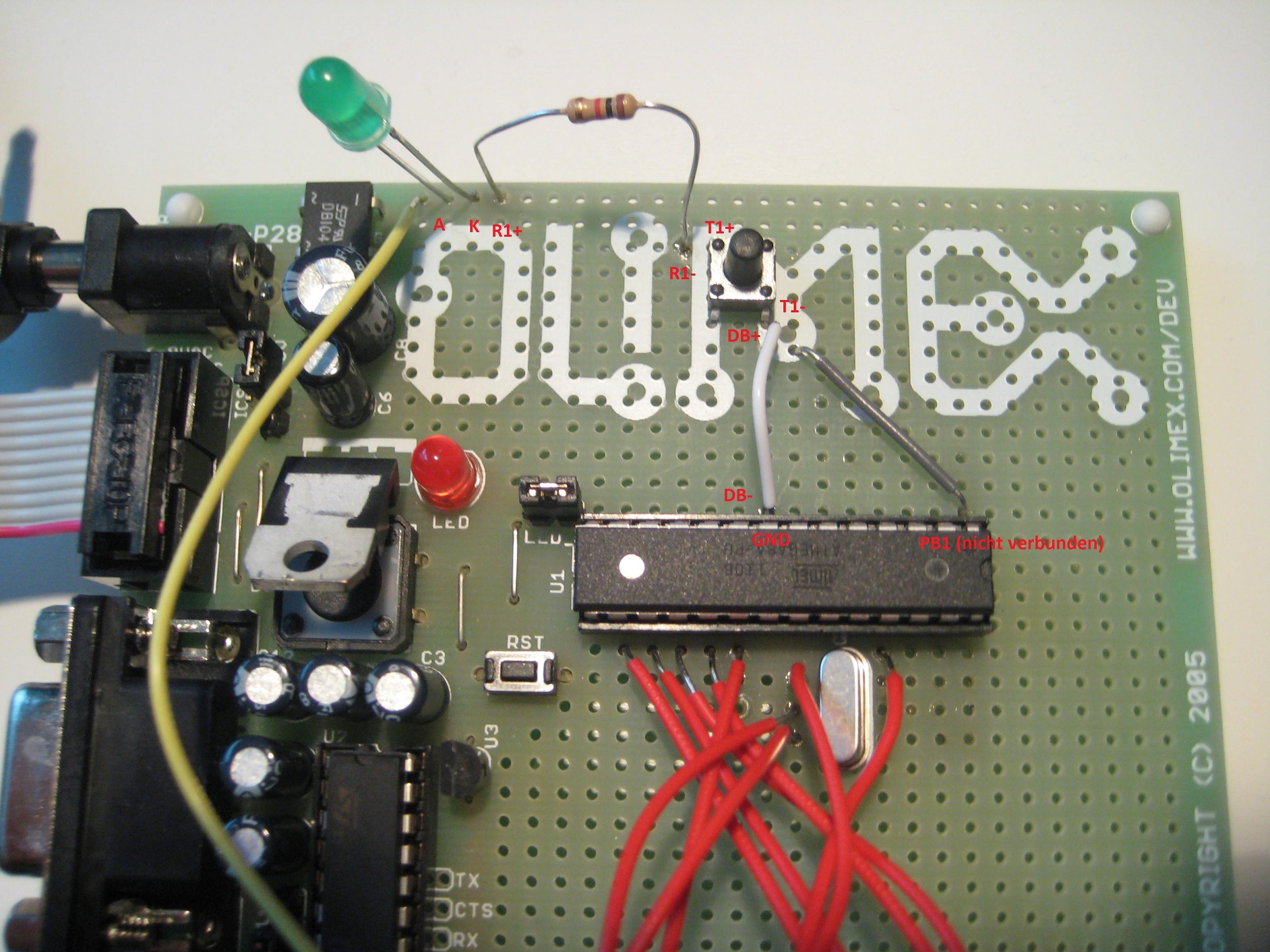

Ich habe den uC eben aus dem Sockel herausgezogen und den Taster
gedrückt. Die LED leuchtet dennoch nicht.
Bei immernoch herausgezogenem uC habe ich den 10 kOhm Widerstand
kurzgeschlossen, damit der Strom nur noch durch 1 kOhm begrenzt wird.
Die Diode leuchtet nicht.
Anbei findet ihr ein Bild. Die Anode habe ich gegen GND (im uC) mit
einem Spannungsmessgerät gemessen, 5V. Anode (A) und Kathode (K) der
LED, R1+ und R1- vom 1kOhm Widerstand, T+ und T- vom Taster (habe ich
auch auf Funktionsfähigkeit geprüft) und dann eben den Kurzschluss+ und
Kurzschluss- als Verbindung zu GND.
Ich finde, dass das eigentlich ganz ok aussieht. :/
Vielen Dank

Und du bist auch sicher, was Anode und Kathode(abgeflachte Seite oder
kürzeres bein) einer LED sind?
Ansonsten wüsste ich auch nicht...Mal prüfen ob auch tatsächlich 5V an
VCC ankommen, und GND auch wirklich mit GND der Spannungsversorgung
angeschlossen ist.
Gruß,
Wastl
OP #2504000
das lange Beinchen meiner LED ist im Bild (A), das kurze Beinchen ist
(K). Die Kerbung befindet sich ebenfalls in Richtung 1 kOhm Widerstand.
Ich habe die Spannung an VCC gegen GND vom uC und gegen GND vom
Gleichrichter gemessen, ~5V. Zur Kontrolle habe ich noch mal den
Widerstand zwischen GND vom uC und GND vom Gleichrichter gemessen, ~0
Ohm.
Ferner habe ich die LED getauscht. Die neue LED leuchtet ebenfalls nicht
:D
Ich bin jedenfalls froh, dass es nichts Triviales zu sein scheint, was
jedem von euch sofort ins Auge springt nur mir nicht :)

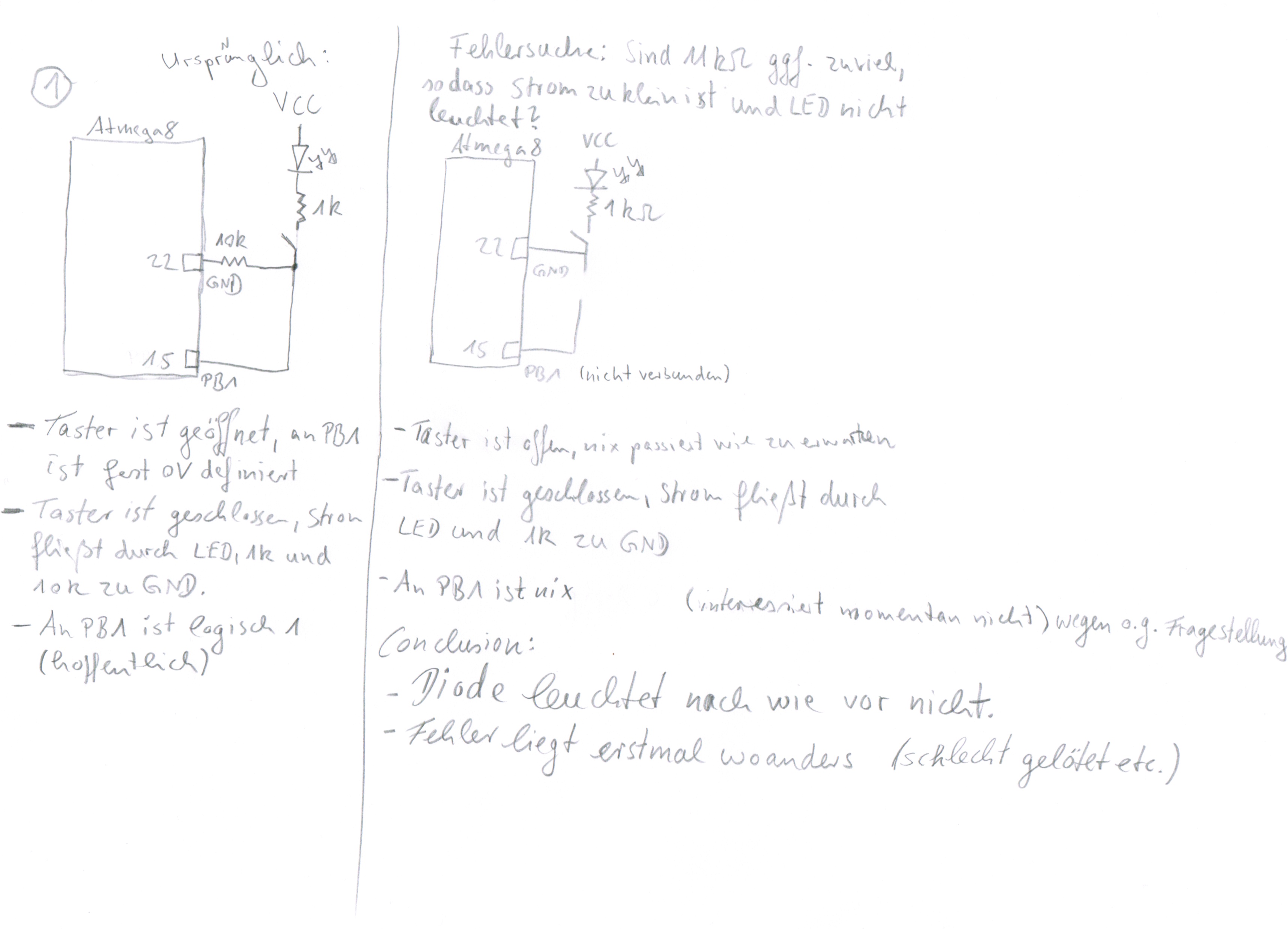

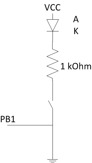

OP #2504090
Hallo Karl Heinz,
Karl Heinz Buchegger schrieb:
> Die Schwierigkeit besteht darin, aus deinen wirren Beschreibungen etwas
> sinnvolles zu machen, um so zu im Geiste ein Schaltbild zu zeichnen, was
> du da eigentlich wie verschaltet hast.
Das tut mir sehr Leid. Ich war in dem (Irr)Glauben, dass die
anfänglichen Bilder sowie meine Beschreibung aufschlussreich genug
wären. Ich werde mir in Zukunft mehr Mühe geben.
> Mach doch selber mal eine ordentliche Schaltskizze, wie du die Teile
> miteinander verbunden hast.
Da ich mich in Eagle noch nicht auskenne, habe ich provisorisch mit
Visio gearbeitet. Das Ergebnis seht ihr im Anhang.
> Allerdings ist es reichlich sinnlos den Taster mit einer LED in Reihe zu
> schalten.
> Der Witz in der Progammierung besteht ja gerade darin, das nicht zu tun.
> Der Taster kommt an einen Eingang und die LED kommt an einen Ausgang.
> Und wenn das Programm den Tastendruck registriert, dann schaltet das
> Programm die LED ein oder aus.
> So weiß man dann auch gleich, ob das Programm auf den Tastendruck
> reagiert oder nicht.
> Um eine LED mit einem Taster ein/aus zuschalten, wobei der Taster die
> LED bedient, braucht man ja keinen µC. Von daher ist das reichlich
> witzlos.
Ich wollte eigentlich das Display, welches man im Bild meines ersten
Posts sieht, als Ausgang verwenden, sprich "wenn Taster gedrückt, dann
schreibe ins Display bla". Das wollte ich über Interrupts realisieren
(weil ich damit noch keine Erfahrung habe und mich damit näher
beschäftigen wollte). Aus diesem Grund wollte ich mit der LED erstmal
testen, ob das mit dem Taster funktioniert (wenn sie leuchtet, dann
funktioiert es, ergo müsste im PB1 ein Signalwechsel erkannt worden sein
welches ich für meine Interrupts benötige). Wenn das funktioniert, hätte
ich die Interrupts im Programm hinzugefügt und anschließend zu guter
Letzt das Display mit eingebaut.
Ich dachte, dass es eigentlich eine gute Idee sei, so Step by step ins
Ziel zu kommen.
Viele Grüße
OP #2504308
Hi Johannes,
Johannes G. schrieb:
> Dann könnts noch sein, dass du eine schwächliche LED hast die mit 5 mA
> kaum leuchtet? Gerade so uralte LEDs mit eingefärbtem Plastik aus
> irgendeiner Kiste sind manchmal ziemlich düster.
die LEDs sind neu und haben bis gestern Abend noch funktioniert.
Ich glaube, dass ich Karl Heinz's Weg gehen werde, bevor ich jetzt noch
weitere Stunden mit der Fehlersuche vergeude. Also den Taster als
Eingang und die LED als Ausgang.

high mehr bekommst.
 ausserdem auf der rückseite wo du kurzschluß geschrieben hast, sehe ich
auf dem Bild gar keinen, sprich der widerstand bekommt kein GND, also
kann auch nichts leuchten, es sein denn du gibst GND an PB1 aus, aber
das bild ist sehr unscharf.
 miss mal die spannungen über die led, und den beiden R und poste die.
was ist das für eine led? led ist nicht gleich led.
 Eine mit Hand gezeichnete reicht vollkommen aus, solange man es
vernünftig lesen kann.
#2504882
@Klaus Dietmar
in deiner Schaltung von 16.01.2012 17:49 ist deutlich zu sehen, daß du
deinen Port-Eingang PB1 zum uC fest auf Masse gelegt hast. Auch wenn du
da einen Taster betätigen würdest, käme da nichts anderes als "Masse"
(eine logische 0) zum PB1 "rein".
hast du das so konzipiert, oder nur falsch gezeichnet?
noch ein Formulierungs-Tip: Du spichstc bei deiner Platine von
"Kurzschluss", den du irgendwo gemacht hast. Kurzschluss ist was
"negatives", und hat eigentlich meistens eine "zerstörende" Bedeutung
Richtiger und besser  wäre hier das Wort "Drahtbrücke" (egal ob das
Stückchen Draht nun gebogen oder grade ist, oder sich durch einen
Lötzinn-Klecks ergibt).
Die Schaltung vom 16.01.2012 17:49 ist so konzipiert. Allerdings dient
sie lediglich der Fehlerbegrenzung und hat keinen tiefgründigeren Sinn.

Hallo Mikel,
auch dir danke. Ich habe noch mal drei Fotos geknipst. Hoffentlich sind
sie jetzt besser zu erkennen.
Ich habe die Spannungen eben versucht zu messen. Die Spannung über der
LED wurde mit 0V angezeigt. Multimeter war sowohl im mV Messbereich
eingestellt als auch im V Messbereich.
