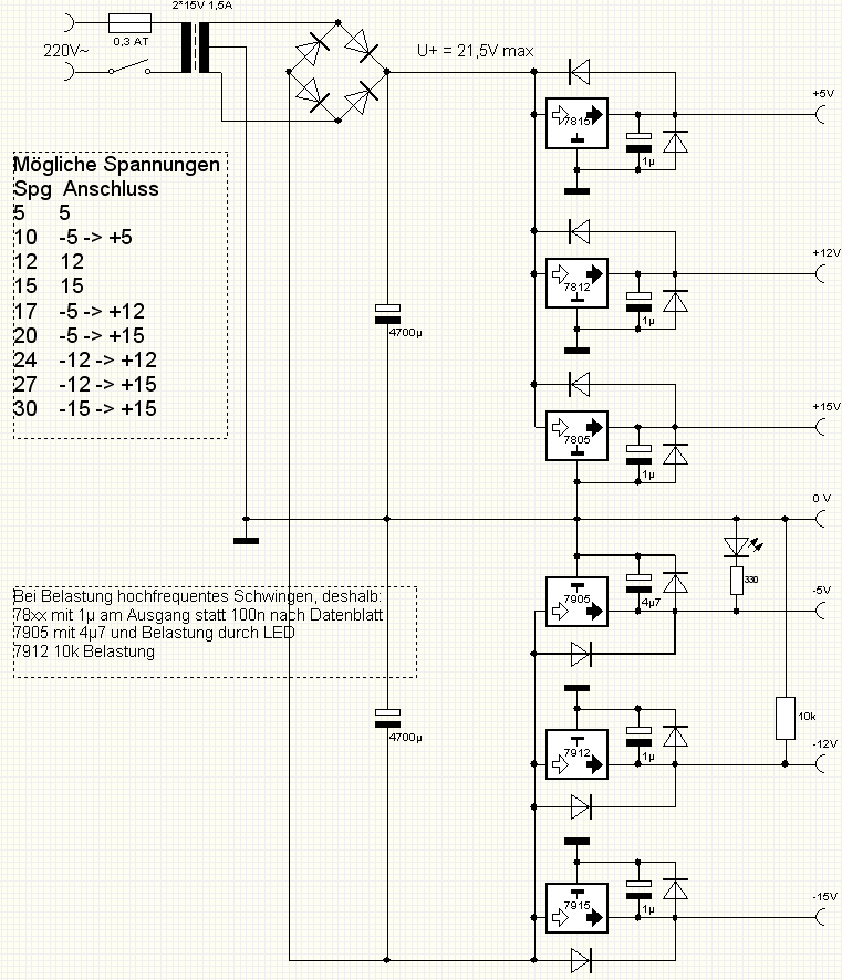

Ich habe mir ein Netzteil mit gleichen Anforderungen gebaut. Habe dabei
keine Kopfschmerzen gehabt, alle auf einen Kühlkörper zu setzen und an
die selbe Versorgung zu hängen. Siehe Anhang.
Zu den 3°/W des Gehäuses kommt noch der Übergang zum Kühlkörper hinzu.
Ist aber noch im grünen Bereich. Zur Sicherheit habe ich einen
temperaturgesteuerten CPU-Lüfter eingebaut. Die volle Belastung kommt
bei mir kaum vor. Eine thermische Notabschaltung haben die Regler auch
noch.
Was hast du gegen die Isolierplättchen? Bei einem Kühlkörper verteilt
sich die Temperatur besser.
