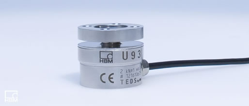

ich möchte gerne die auf einem Bolzen einwirkende Kraft messen und bin
daher auf der Suche nach geeigneten Lösungen. Die Kraft liegt im Bereich
von 5 bis 150kg und der Bolzen hat einen Bleistift-ähnlichen
Durchmesser.
Eine Möglichkeit wäre, einen Dehnungsmesstreifen innerhalb des Bolzen zu
platzieren, wie z.B. hier zu sehen:
http://www.mikrocontroller.net/attachment/43418/E-155.pdf
Allerdings kostet dieser DMS um die 160€, was für meine Zwecke zu teuer
ist.
Gibt es hierzu Alternativen, bzw. andere Möglichkeiten der Messung?

Um die Dehnung im Bolzen zu messen muss der Sensor schon irgendwie in
den Bolzen. Die alternative eine externen Messung mit einem ganz
normalen Bolzen per Rönthgen oder Neutronenbeugung ist noch deutlich
teurer.
Da sind 160 Eur eigentlich noch ein relativ ziviler Preis für einen
speziellen Kraftsensor.
Vom Messprinzip gäbe es da ggf. noch ein paar Alternativen zum DMS, z.B.
per optisch Lichtwellenleiter, Kapazitiv oder per LDT. Aber schon der
erste Schritt, ein genau definiertes kleine Loch (z.B. 1 mm, 10 mm tief)
in einen hochfesten Bolzen zu bekommen ist schwer und teuer. Da wird
kaufen vermutlich billiger und zuverlässiger als eine Eigenkonstruktion
- es sei denn man braucht davon Tausende.

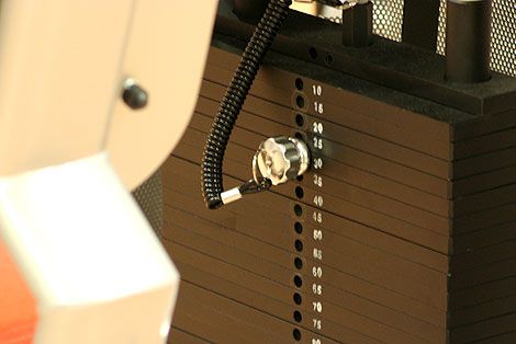

also der Aufbau ist im angehängten Bild beschrieben. Ich möchte dabei
gerne das jeweils eingestellte Gewicht messen. Ob dies nun über den
Druck oder Kraft passiert, ist mir eigentlich egal.
Grüße

von Kein Name (Gast)
Nanu?
Möchtest du nachmessen, ob die Beschriftung der Gewichte stimmt?
Oder möchtest du kontrollieren ob sich das Gewicht wirklich korrekt auf
Bolzen und Messobjekt verteilt?
Oder möchtest du nur vom Büro aus kontrollieren ob der Bolzen in der
richtigen Platte steckt?
Ich sehe trotz Foto das Problem nicht.

von Stefan L. (sudos)
ja es ist ein Fitness-Gerät und ich möchte gerne (irgendwie) den Wert
der eingestellten Gewichte messen. Über eine Messung am Seil habe ich
auch schon nachgedacht, allerding dürfte dort während der Betätigung des
Gerätes doch eine höhere Zugkraft entstehen, als es der Fall wäre, wenn
das Gewicht bewegungslos an dem Seil hängt?!
(Entschuldige bitte die laienhafte Ausdrucksweise)
von Johannes V. (j-v)
ich glaube, man muß das Messprinzip in Frage stellen. Selbst wenn Du
einen
Messbolzen für Scherbelastung verwenden würdest, was nicht klug wäre,
besser
wie schon angedeutet die Zugkraft am/im Seil messen. Doch Du würdest bei
jeder Messung bei der Benutzung des Gerätes etwas anderes Messen, da die
DMS Verformungen messen. Diese resultieren aus der einwirkenden Kraft,
dem Material und der Geometrie des Messobjektes. Die Kraft wiederum
entsteht aus der Masse, welche Du ja messen willst, und der auf sie
einwirkenden Beschleunigung(Newton, Massenträgheit). D.h. Du würdest
nicht die Masse messen, sondern das Produkt aus Masse x Beschleunigung
d. Bewegung.
--> Zur Messung des eingestellten Gewichtes ungeeignet
Gruß,
Johannes

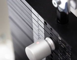

Oder man bringt solch einen Kraftaufnehmer unter den Gewichten an, an
der Stelle, wo sie aufliegen. Alldergings hätte man dann eine
Dauerbelastung des des Sensors, falls sich das irgendwie negativ
auswirken sollte!?
von Stefan O. (stefano)
Du meinst das du das Gewicht der Platten misst welche nicht angehoben
werden und das dann vom Gesamtgewicht abziehst?
Finde ich gut!
Wie wärs denn mit einer "handelsüblichen" Personenwaage?
Mit dem abgebildeten Messaufnehmer alleine ist es ja auch nicht getan.
Denke nicht das sich Dauerbelastung wirklich negativ auswirkt, wissen tu
ichs aber auch nicht!
Lg Stefan

von Stevko R. (stevko)
Hallo sodos:
>Hmm also Lösung sollte eigentlich möglichst einfach an bestehende Geräte
>angebracht werden können.
Meine Idee:
Dies stellt kein Problem dar, denn die Kraftsensoren(jawohl 2 Stück)
werden unter Deinem Gewichtspaket zwischen 2 Platten links und rechts
angebracht. Die Platten haben die Form der Gewichte und können somit
unter dem Gewichtspaket plaziert werden.
2 Sensoren sind nötig, weil ein Sensor in der Mitte ein Verklemmen der
fallenden Gewichte nicht registrieren würde.
Somit könntest Du das Gesamtgewicht aller aufgelegten Gewichte bestimmen
und wärst unabhängig von irgend welchen einprogrammierten Festwerten.
Um das Gesamtgewicht zu bestimmen, wird über einen Zeitraum, nehmen wir
mal an 1 Minute = keine Aktivität am Gerät, das Gewicht bestimmt.
Stimmt dies mit dem im EEPROM letzten gespeicherten Wert in gewissen
Toleranzen (Abweichung z.B. 500gr = kleinstes zuladbares Gewicht)
überein, wird dieser Wert als Gesamtgewicht angenommen, sonst wird die
letzte Gewichtsberechnung als neues Paketgewicht im EEPROM gespeichert.
Diese Aktivität könntest Du ja mit einer grünen LED anzeigen -> LED-grün
= Gewicht des Paketes bestimmt / LED-rot = "ermittle Gesamtgewicht,
bitte warten."
Wenn das Gesamtgewicht des ruhenden Paketes ermittelt ist, wird der
Rest zum softwaremäßigen Kinderspiel.
ADC läuft weiter im "Free Run..".
Wenn (momentanes Gewicht) < (EEPROM gespeichertes Gewicht = etwas wurde
angehoben) UND (diese Toleranz > größer dem kleinsten auflegbaren
Gewicht) dann wurden Gewichte durch den Benutzer bewegt.
Diese Abfrage ist nötig um das "Zittern" des ADC auszuschalten.
Ausserdem werden die Stösse durch das fallende Gewicht(=> Gesamtgewicht
Im Grunde würde ich gerne wissen, wie das Ding im angehängten Bild eine
Messung der vom Benutzer aufgewendeten Kraft misst.
von c. m. (Gast)
das gewicht zu messen ist imho der falsche weg wenns an der maschine so
ruppig zugeht wie in den studios die ich kenne.
wie wäre es die menge an klötzen zu ermitteln die abgehoben werden?
seitlich (bezugnehmend aufs foto oben) ein weißer strich über alle
gewichte und eng daneben eine leiste mit led+ldr (oder nur ldr und
gewichte schwarz lassen - umgebungslicht muss dann ausreichend sein).
von c. m. (Gast)
kraft oder arbeit? funktioniert das ding an allen maschinen oder nur an
speziellen? braucht es zusätzliche gerätschaften an der maschine?
das bild zeigt nur nen gnubbel mit lampe.
von Stefan L. (Gast)
ja leider konnte ich bisher nicht wirklich viele Informationen über
diesen "Gnubbel mit Lampe" finden.
Hier die einzige Beschreibung:
"Eine exakte Kraftmessung erleichtert die Erstellung individuell
zugeschnittener Trainingspläne. An fast jedem Trainingsgerät ist eine
statische Kraftmessung möglich, die vor oder nach dem dynamischen
Training durchgeführt werden kann. So lassen sich aktuelle
Kraftentwicklungen dokumentieren. Der ForcePoint ermöglicht darüber
hinaus auch ein statisches Krafttraining, bei dem Übungen beispielsweise
mit vorgegebenem, exakt dosiertem Krafteinsatz absolviert werden.
Individuelle Kraftverläufe lassen sich über ganze Trainingsperioden
hinweg dokumentieren."
von Querkraft (Gast)
Hallo Stefan,
ich kann mir bei solchen Geräten nur eine Zugkraftmessung im Seil
vorstellen. Dazu hängst Du in jedes Seil einen S-förmigen Kraftaufnehmer
( z.B.
www.mecsense.de/Kraftsensoren/S-Form-Kraftaufnehmer-IP42/KAP-S-10kN-0-1.
html).  Der Sensor kann auch mal ein Stück mitfahren, wenn das Kabel
dabei nicht beschädigt wird. Zwei von diesen Aufnehmern werden dann
parallel geschaltet und zum Beispiel in einer mobilen Anzeige
(http://www.mecsense.de/Messelektronik/AE-703.html) angezeigt. Der
Aufnehmer wird wegen der hohen Dynamik mit Faktor 10 überdiemensionert.
Damit hast Du immer noch locker <0,5 % Fehler vom Endwert.
Die Anzeige zeigt Dir an, wass du willst, kg oder N, auch die
Maximalkraft.
Ich bin mir ziemlich sicher, dass der Bolzen mit der Kraftmessung nichts
zu tun hat. Messbolzen sind ungenau und unter 15mm Durchmesser fast
nicht herstellbar.
Der Text meint aber, es gäbe nur eine statische Kraftmessung, da spielen
Gewichte und Bewegung dann sicher keine Rolle. Der Aufbau wäre
allerdings gleich.
