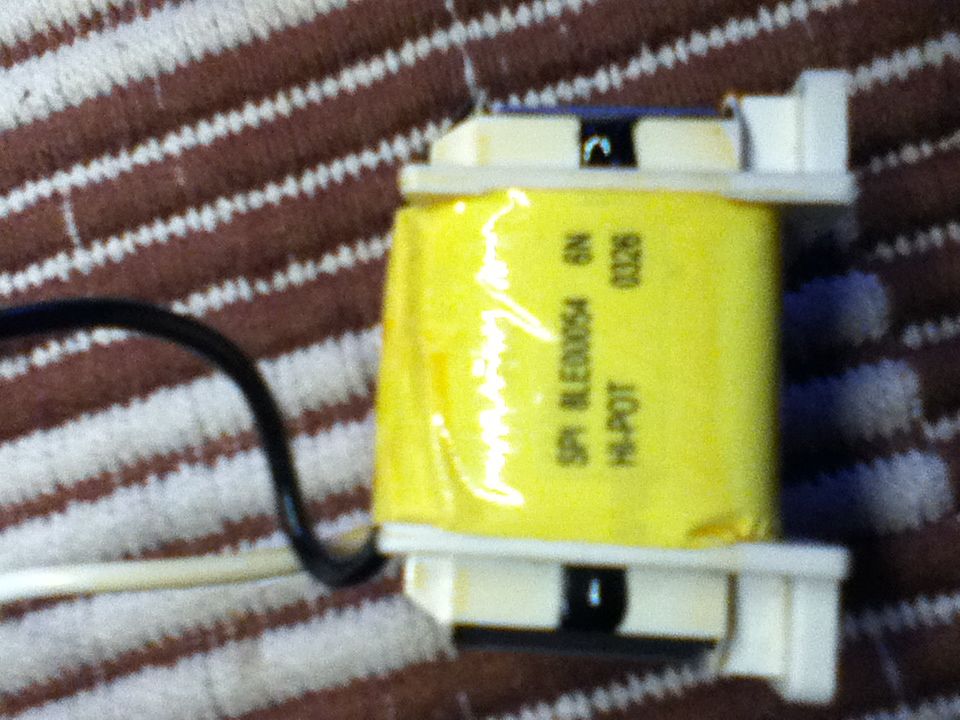

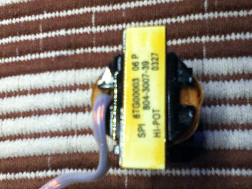

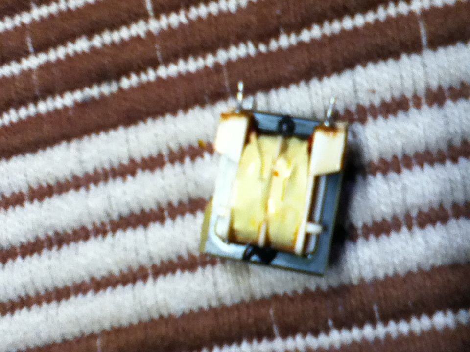

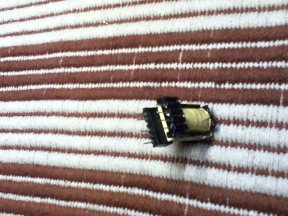

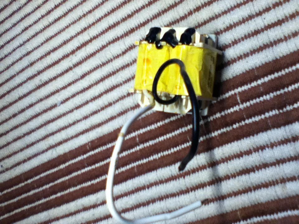

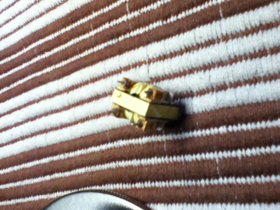

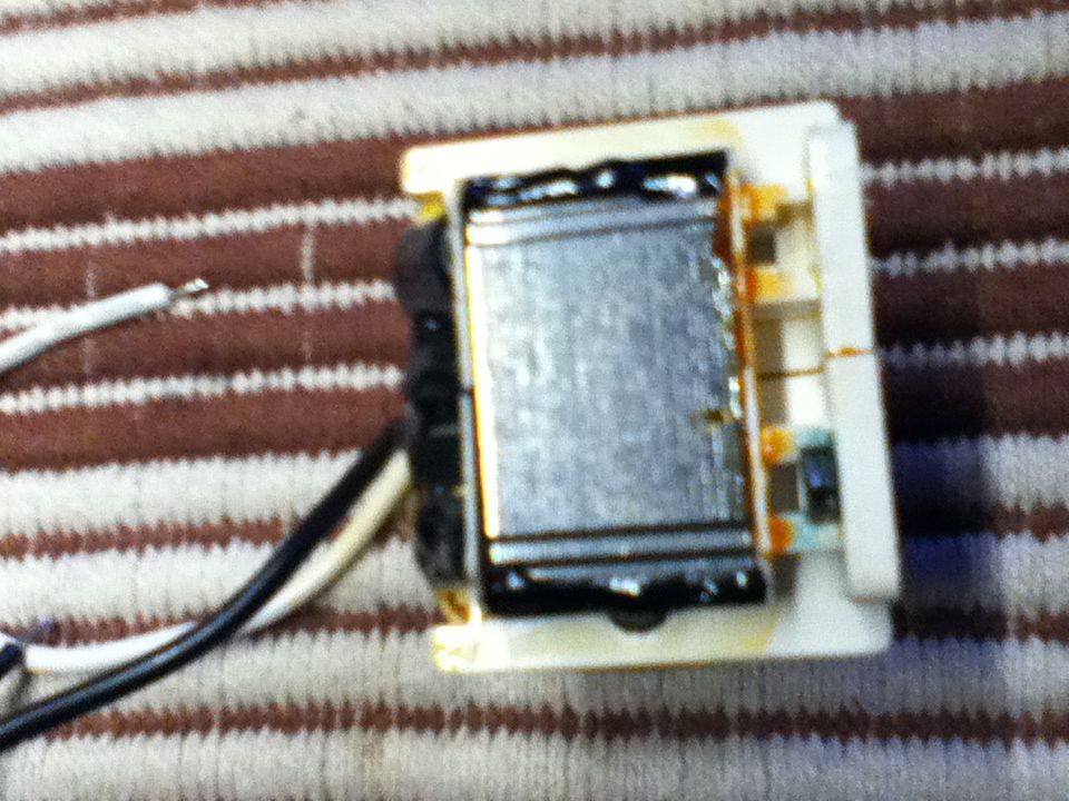

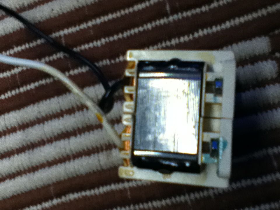

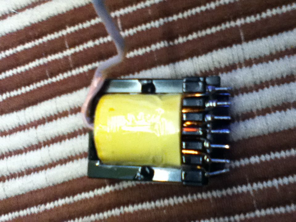

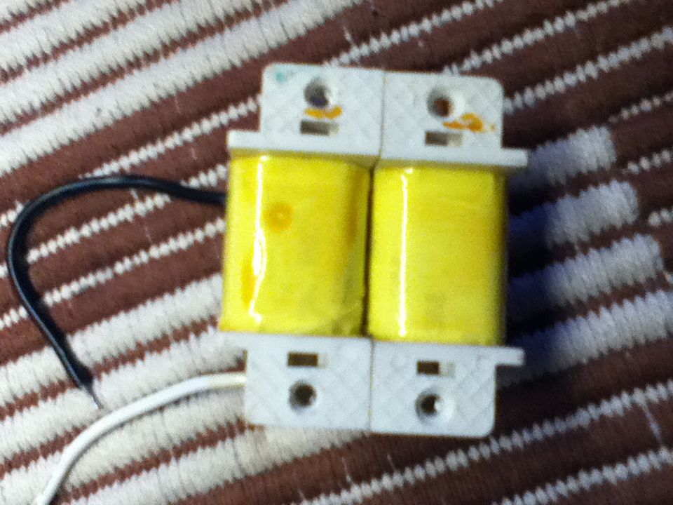

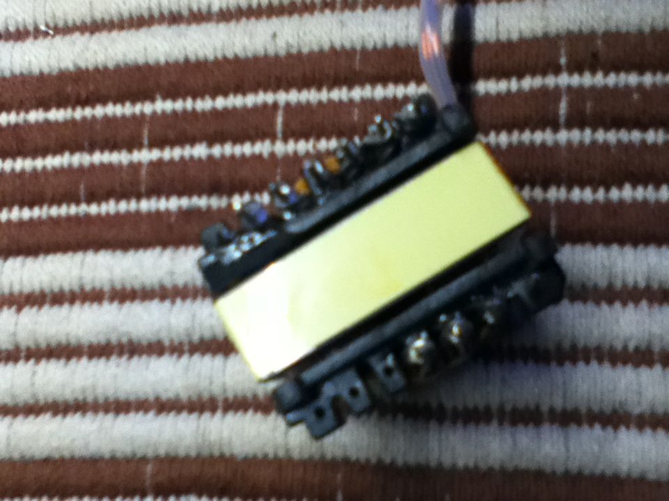

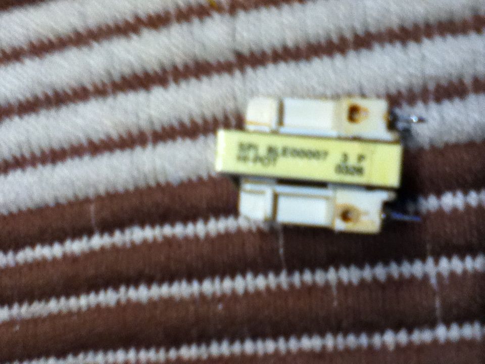

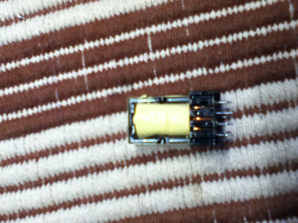

ich möcht gerne 9 oder 12V zu 300V hochtransformieren. Dazu habe ich ein
altes 350W Computernetzteil auseinandergelötet. Nun weiß ich aber leider
nicht, mit was von den angehängten Bauteilen ich eine annähernde oder
gleiche Spannung erzeugen kann. Nun seid ihr an der Reihe ;-) Welche
Komponenten muss ich verwenden um aus meinen mickrigen 12V mehr als 100V
machen kann. Wi muss ich sie verschalten? Brauche ich Gleich- oder
Wechselstrom? Wie erzeuge ich aus Gleichstrom Wechselstrom?
Danke im Vorraus, HighVoltage

Ohne mich näher mit dem Inhalt von Computernetzteilen auszukennen, ich
würde es mit einem Sperrschwinger versuchen. Einfacher geht es
eigentlich nimmer.
http://de.wikipedia.org/wiki/Sperrschwinger

von Jo S. (johannes__s)
Jörg Wunsch schrieb:
> Deine vergossenen und verklebten Trafos werden dir kaum hilfreich
> sein, denn damit kann man nicht zielgerichtet experimentieren.
Kann ich so nicht nachvollziehen. Der Übertrager aus einem
Standart-ATX-Schaltnetzteil (0815-Halbbrücke, so wie in den meisten
billigen ATX-Netzteilen umgesetzt) eignet sich wunderbar für einen
Royer-Oszillator. Die Drosselspule muss man selbst wickeln (Verwendung:
Ringkern auf der Sekundärseite), ansonsten 2 geeignet Mosfet und ein
wenig Vogelfutter. Als Ausgangslast eigent sich eine 230V 100W-Birne.

Nun ja, unser OP hat ja gleich mal alle Trafos, stromkompensierten
Drosseln und weiß der Geier alles rausgerissen.  Ob er den primären
Trafo überhaupt rausfindet aus dieser Wühlkiste, ist ein wenig
zweifelhaft (und ehrlich gesagt, bei dem Gedanken, dass ein solcher
Trafo einige 100 W rüberbringen kann und den gezeigten Kenntnissen des
OP schaudert mich etwas), denn sonst hätte er ja eigentlich nur ein
oder zwei der Haupttrafos auslöten und hier zeigen müssen.
Für eine Bastelei, um wirklich die Grundlagen schaltender Spannungs-
wandler kennenzulernen, finde ich es zumindest sehr hilfreich (wenn
nicht unabdingbar), dass man sich den Trafo selbst mit beliebigen
Windungszahlen bewickeln kann, damit man auch lernt, was passiert,
wenn man diese oder jene Wicklung größer macht.
Wenn man die Grundlagen verstanden hat, kann man das dann sicher so
pragmatisch wie du machen und versuchen, einen gegebenen Trafo für
einen bestimmten Wandler auf seine (u. U. nicht völlig optimale)
Eignung zu testen.  Ein Royer-Wandler ist ja ohnehin relativ freizügig
selbstanpassend.
> ...und wie öffnest Du die Kerne zur Modifikation der Wicklung?
Er wollte damit sicher sagen, dass man den auch unmodifiziert,
gewissermaßen "rückwärts" (von der Nieder- zur Hochspannungsseite)
in einem Royer-Wandler benutzen kann.  Da der Royer-Wandler recht
anpassungsfähig ist (weshalb man ihn gern für "über-die-Luft"-
Übertragung benutzt), kann ich mir schon vorstellen, dass das
funktioniert.
von Andreas D. (rackandboneman)
dicker ist sieht nach einer passiv-PFC-Spule aus, dickespule wird der
eigentliche Überträger sein (der auf einige kHz optimiert ist), der Rest
sind irgendwelche Hilfsüberträger, Drosseln und evtl ein ganz kleiner
50Hz-Trafo für den Anlauf.
Gleichspannungswandler jeder Art sind eine Wissenschaft für sich, vor
allem da dort Fehler stinken, krachen, platzen, brennen, schocken.
> funktioniert.
Korrekt :-) Das funktioniert sogar sehr gut. Ich selbst habe als Last
anstatt ner Glühbirne eine 250W HQI-Lampe verwendet (Zünden war immer
ein Problem). Die Wärmeentwicklung innerhalb der Schaltung hielt sich
schwer in Grenzen, bei freier Verdrahtung war ein Lüfter nicht
notwendig.
Für jeden der damit experimentieren will (und auch weiss was er tut) ist
solch ein Übertrager eine gute Wahl.

Die grundlegende frage ist doch erstmal:
wieviel Ausgangsstrom brauchst du eigentlich?
300V aus 9V bei 1A wird mit Sicherheit ziemlich schwirig werden.
200V bei 2mA gibts für ca. 5€ hier zum Selberbauen:
http://www.bader-frankfurt.de/nix/netztnixie3.GIF
einziges manko: das Ding hat in meiner Nixie Uhr locker 2-3A gezogen.
Der MOSFET wurde höllisch heiss, die Speicherdrossel ist aber vor dem
MOSFET verreckt. Diese Schaltung ist also nicht unbedingt ein Beispiel
für Betriebssicherheit.
Das ganze funzt aber mit einer Starken Drossel und IRF 520 wunderbar.

Der Peak Strom in der Drossel ist schon ziemlich hoch. Für genauere
Berechnungen kannst du zum schmidt-walter simulieren gehen. Ist klar,
dass eine kleine Minidrossel das nicht abkann.
> Die Teile stammen mindestens von drei geschlachteten NT.
