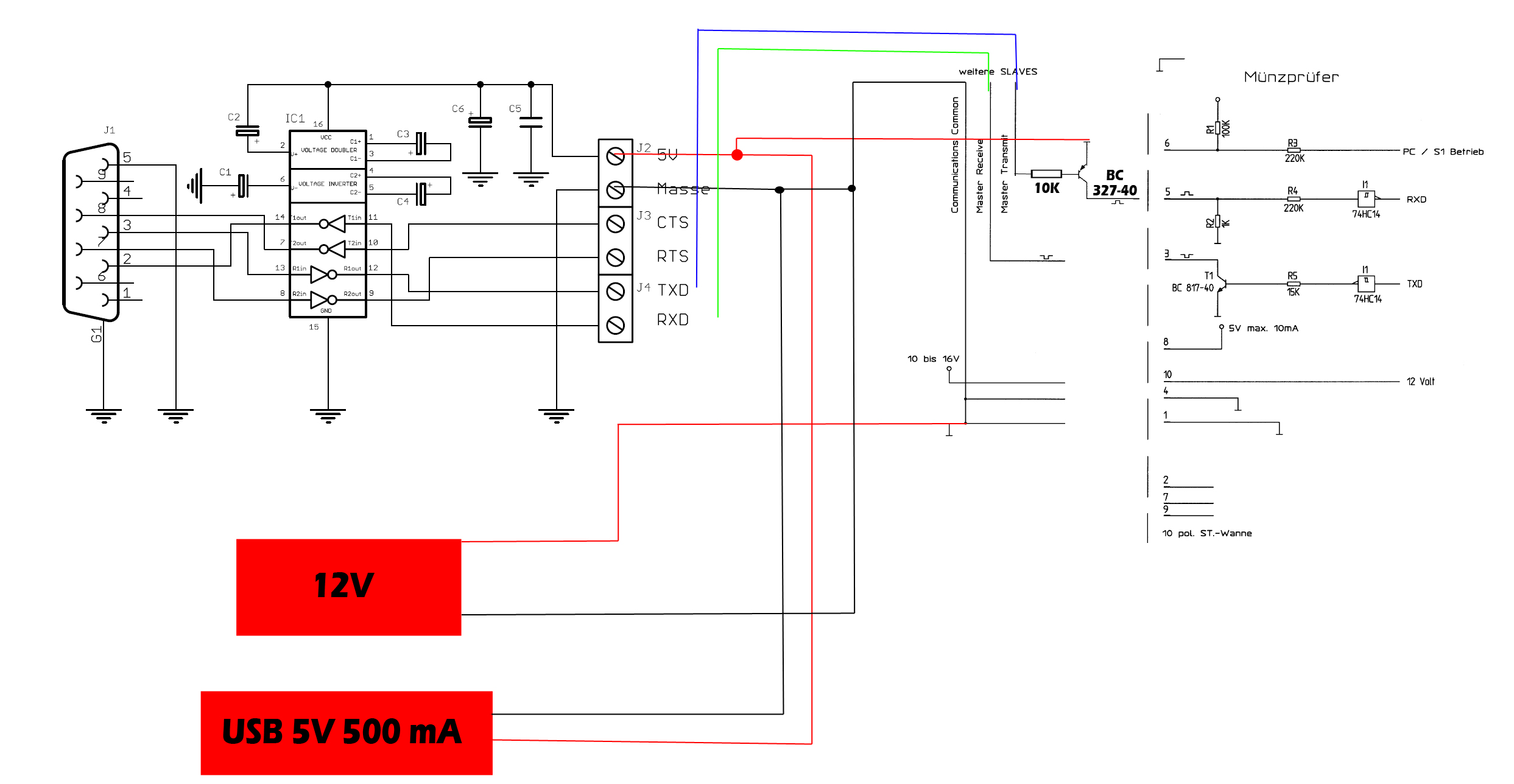

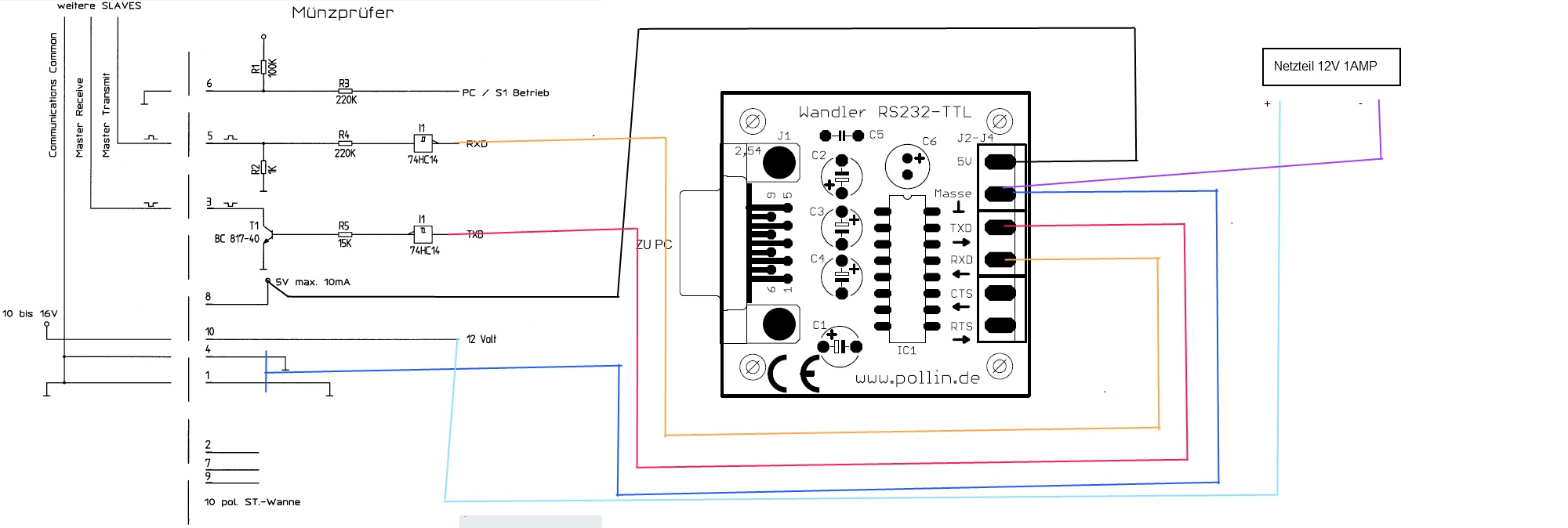

Kann mal einer Drüber gucken ob das so Okay ist mit der Verkabelung?! Schön bund und ja ich weiß die Farben sind auch etwas daneben gegangen aber hab leider nur Paint hier drauf. :-(
#2508552
Oh die Info bräuchte ich auch... Nach diesem Plan reagiert der Prüfer irgendwie garnicht...
#2508578
Kann nicht funktionieren. Wie ich oben schon geschrieben habe, ist das eine Signal bei High aktiv, das andere bei Low. Der HC14 invertiert beide Signale (TxD & RxD). Das TxD wird durch den Transistor noch einmal invertiert. D. h. das RxD-Signal muss ebenfalls noch einmal invertiert werden.
#2508589
Nachtrag: Du schließt das RS232-Board von der falschen Seite an. Rechts ist der Münzprüfer, links das RS232-Board.

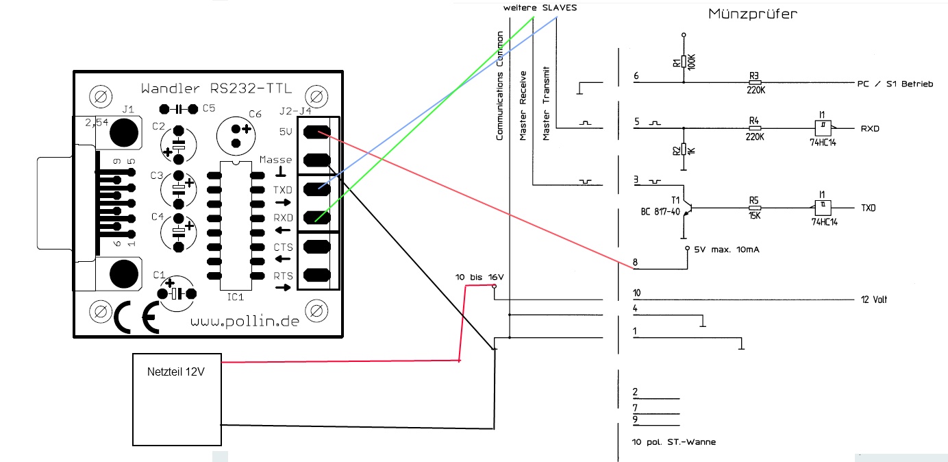

also so (siehe Bild) aber wie kann ich das RxD invertieren? Macht das nicht schon der RS232-TTL-Wandler?
#2508649
> aber wie kann ich das RxD invertieren? Transistor: http://de.wikipedia.org/wiki/Datei:Inverter_%28Transistor%29.png > Macht das nicht schon der RS232-TTL-Wandler? siehe Beitrag "Re: Münzprüfer NRI an PC" Noch etwas: welchen Strom "zieht" das RS232-Board? Der Münzprüfer liefert max. 10 mA auf der 5 Voltschiene.

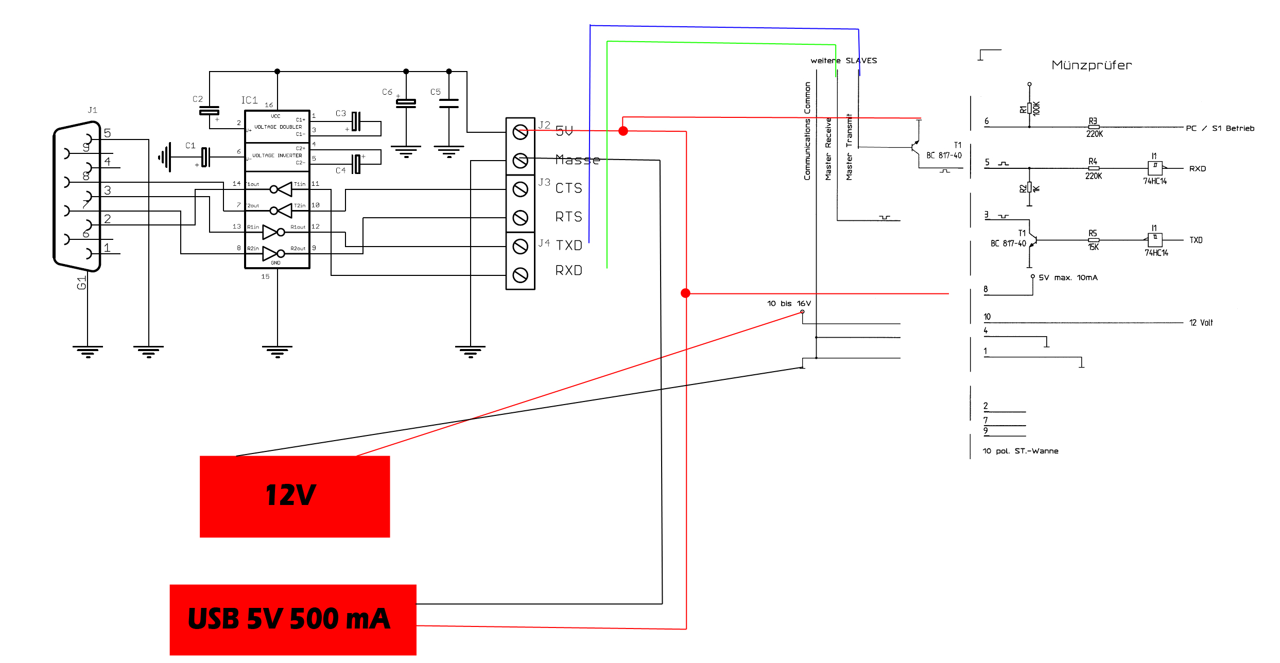

Mit den Strom stimmt...! aber ich kann mir ja auch ein USB-Port schnappen das dürfte dann ja gehen. Kann mir mal jemand eine kurze schlatung zusammen kritzeln wie ich das anschließen muss? Ich bin echt lagsamm echt durch den Wind eine kleine Visuelle hilfe wäre da von vorteil.
Ist das so richtig ???
1. Nimm einen PNP Transistor und spendiere ihm noch einen
Basiswiderstand.
2. Wenn Pin 8 ein Ausgang ist (unbedingt prüfen), dann deine 5 V NICHT
mit den 5 V des Münzprüfers verbinden.
#2508919

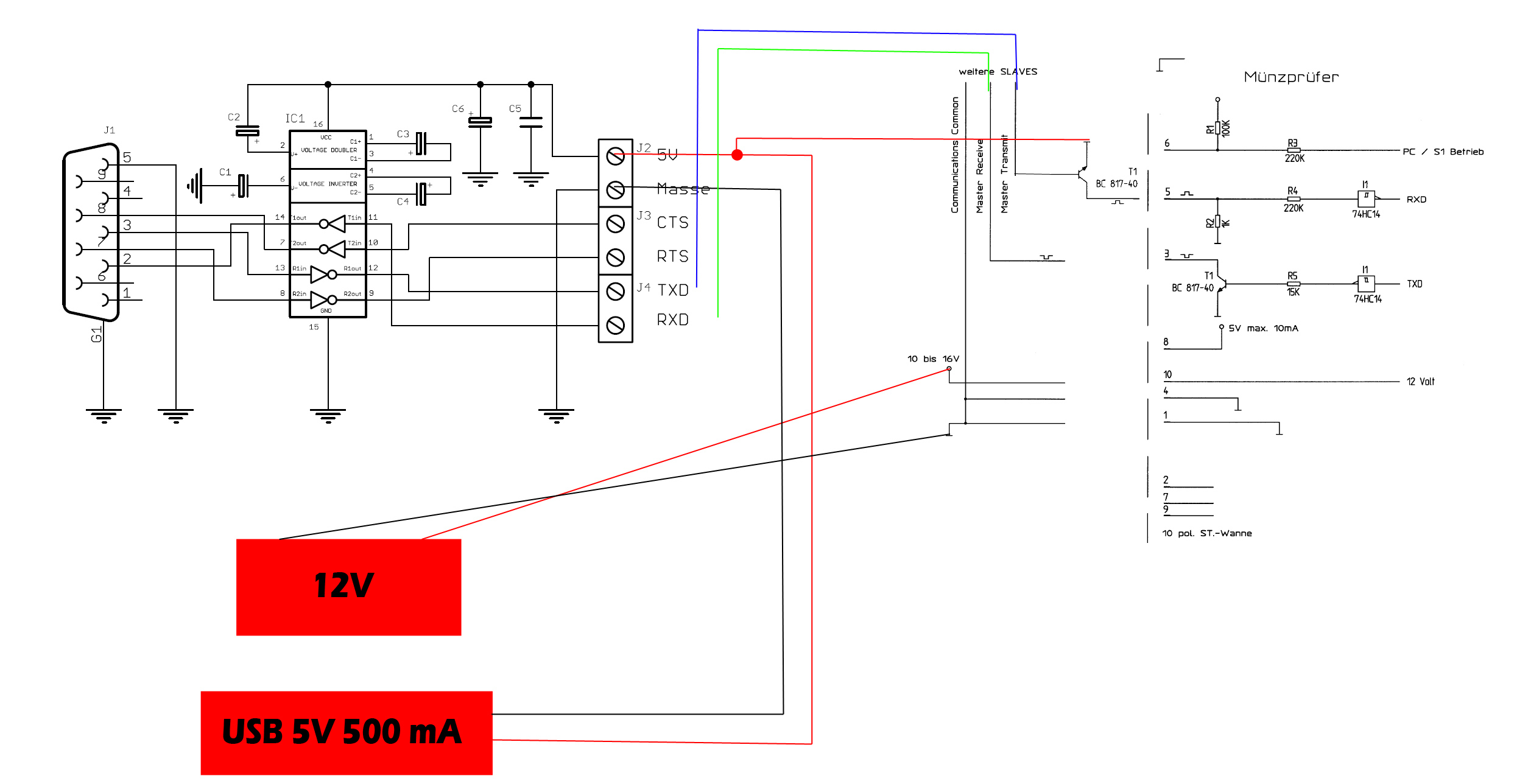

So hier mal ohne die 5V Brücke. Jetzt aber mal eine ganz Doofe Frage wo kriegt der 2te Transistor oben seine Masse her ? über RxD bzw. TxD ?? Wenn Ihr wollt schmeißt ruhig mir faulen Obst nach mir!
Heinz schrieb: > PNP-Transistor: BC327-40 o. ä. > Basiswiderstand: 10 K Danke Heinz !!! :-)
#2508947
Die Masse des RS232-Boards muss mit den anderen Massen verbunden werden.
Hier die Korregierte Schaltung! Danke nochmal an Heinz ! Ich hoffe jetzt ist sie so Fertig:)

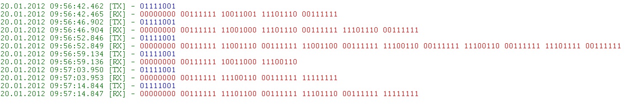

Die Schaltung scheint zu Funktionieren jedenfalls krieg ich was zurück aber.... Das was ich zurück kriege ist Datenmüll bei gleichen Komando gibt er mir unterschiedliche Antworten. Woran kann das Liegen? Ich habe mal ein Screenshot gemacht (TX-RX) Das andere ist die Spezifikation der Schnittstelle.

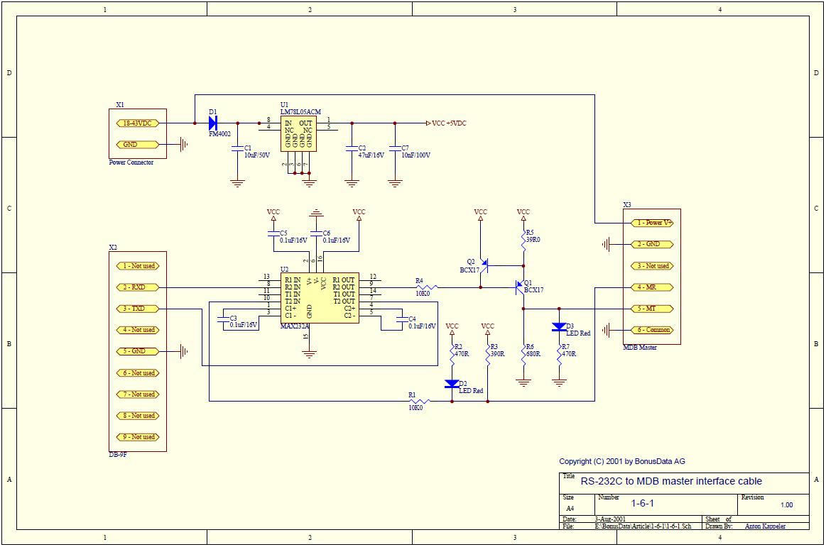

Hab im Internet einen Schaltplan gefunden und wundere mich gerade, wieso hier 2 Transistoren verbaut sind?
Hat jemand eine Idee? Vll. Riki? Die Schaltung wurde auch nochmal nach getestet und funktioniert an sich (RxD und TxD verbunden)
#2511580
Tobias schrieb: > Hab im Internet einen Schaltplan gefunden und wundere mich gerade, wieso > hier 2 Transistoren verbaut sind? Der Transistor Q2 dient der Strombegrenzung. Wird der Strom durch R5 groß genug, dann zieht Q2 die Basis von Q1 Richtung VCC. Folge: Q1 regelt zu.

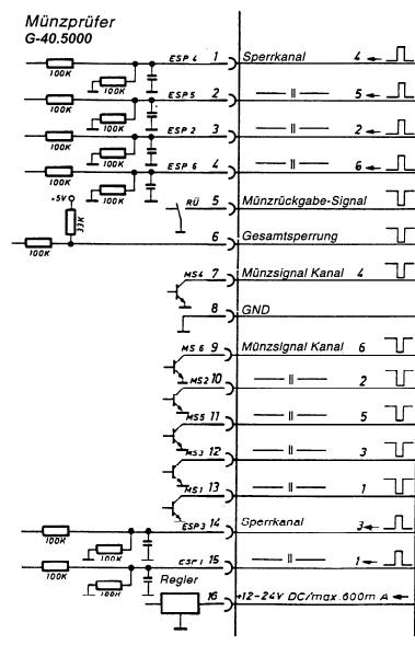

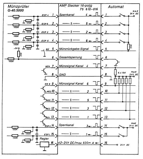

Aber das Thema AVR würd ich gerne umgehen.... Da ich ja noch ein Zweiten Münzprüfer habe mit Paraleler Schnittstelle. Ich bin mir nur nicht sicher wie ich diesen Anschließen soll (Anbei mal der Anschlussplan aus der Doku) Vielleicht kann mir da jemand weiter Helfen Weil der Paralel port kriegt ja sein signal durch GND + Pol (nError,Busy, Paper End, etc.)
#2516317
> Da kann ich mir doch dann auch den TTL-Konverter Sparen da der schon > fest auf den Board ist oder ? Wenn das Board über eine RS232 verfügt, dann kann der TTL-Konverter entfallen (der Transistor für die Invertierung sollte bleiben).
