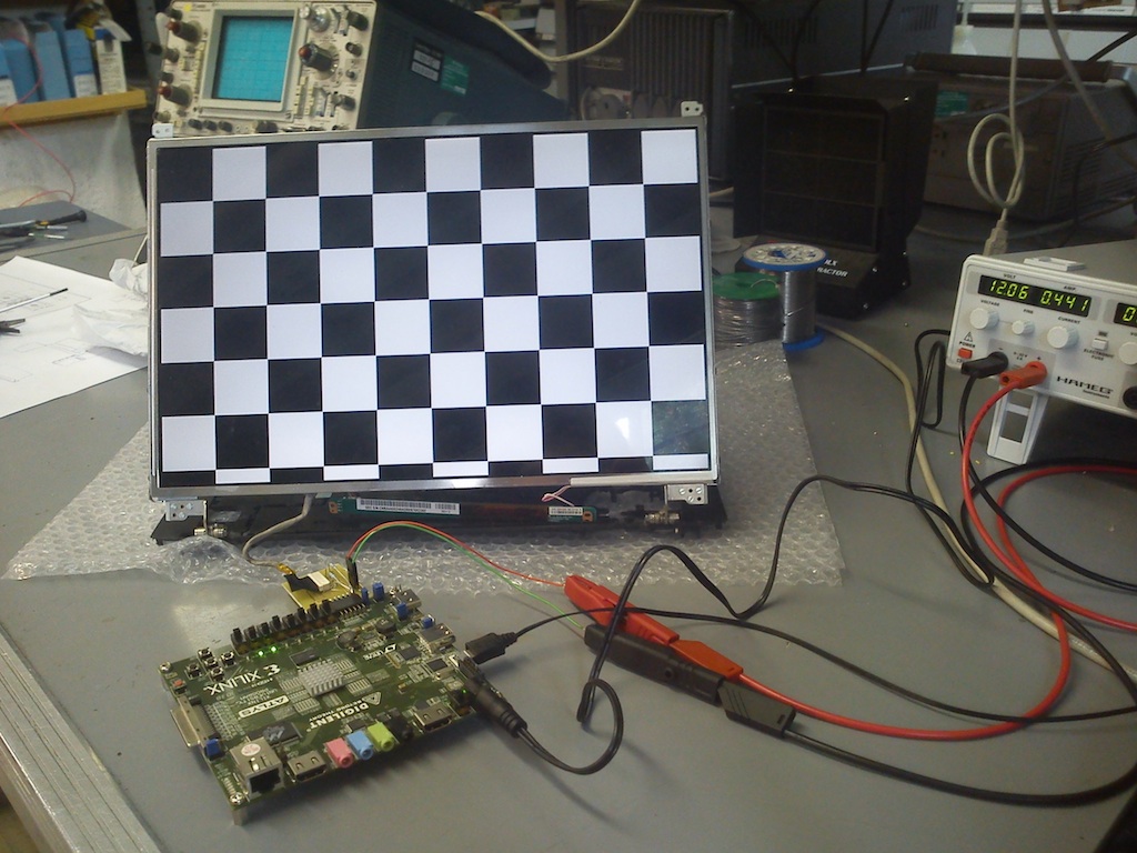

Persönliche Seite #2507425
So, habe den Code gefunden.
Das ganze ist für das Digilent Atlys Board.
Ein Paar Infos zum Datenformat des verwendeten Displays finden sich
hier: http://www.ags.tu-bs.de/?id=e.lab:projekte:atlys
Das Projekt ist aus verschiedenen Beispielprojekten von Xilinx und
Digilent zusammengebastelt. Rechte sind also vorsichtig ausgedrückt
"ungeklärt".
Viel Spass damit
Sebastian
