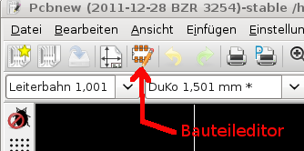

Hallo alle Zusammen. Weiß jemand wie ich in KICAD für ein selber gezeichnetes Bauteil Footprints und ein Gehäuse erstelle? Bin leider noch Anfänger auf diesem Gebiet. Danke

Das machst du in PCBNew, d.h. nicht in EESChema, wo du das neue Bauteil erstellt hast. Dort findest du den Bauteileditor links oben. Meinst du mit Gehäuse die 3D-Ansicht? Da gibts glaub ich Wings 3D oder so, hab aber noch nichts in die Richtugn gemacht. Viele Grüße Hallo Manfred. > > Weiß jemand wie ich in KICAD für ein selber gezeichnetes Bauteil > Footprints und ein Gehäuse erstelle? Unter PCBnew mit dem Bauteileditor erstellst Du Footprints. Siehe das Bild im Anhang. Hinweis: Bibliotheken mit Footprints heissen in Kicad Module. Dateiendung .mod Ein Einzelner Footprint kann aber über eine Datei mit der Endung .emp im Bauteileditor exportiert und importiert werden. Desweiteren: Du kannst in PCBnew und im Bauteileditor(!) eine mit dem Bauteileditor neu erstellte Bibliothek erst nutzen, wenn Du sie in PCBnew unter "Einstellungen" > "Bibliothek" eingetragen hast. Noch ein Hinweis: Kicad macht die Zuordnung Pin im Symbol zu Pad im Footprint über die Namen. Die 3D Gehäusemodelle kannst Du in Kicad nicht erzeugen. Die werden mit externen Programmen, die .wrl Files erzeugen können, wie z.B. Wings3D oder auch Blender, erzeugt. Damit kenne ich mich aber nicht aus, weil ich das bisher noch nicht benötigte. Mit freundlichem Gruß: Bernd Wiebus alias dl1eic http://www.dl0dg.de
