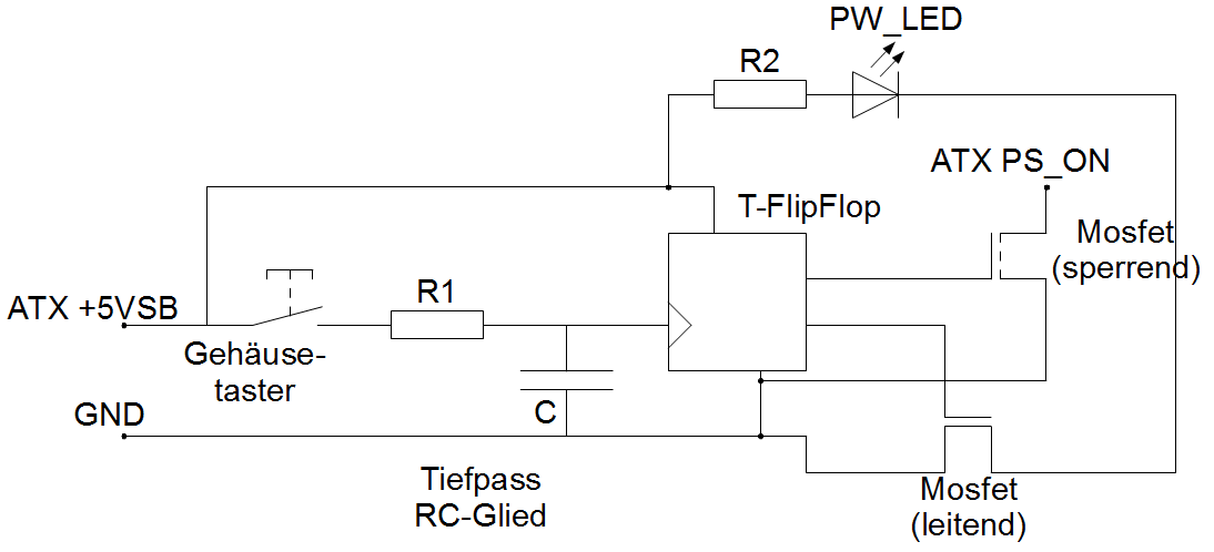

Ich möchte in einem normalen ATX-Gehäuse ein Raspberry Pi einbauen (ich
weiß, da bleibt viel Luft, aber das soll so sein). Dazu möchte ich ein
kleines ATX-Netzteil mit 75W Ausgangsleistung verwenden, welches neben
dem RasPi auch noch andere Komponenten versorgen soll.
Hier geht es jetzt darum, dass ich eine Schaltung benötige, um mit dem
Gehäusetaster einen permanenten Stromfluss zwischen PS_ON und GND am
ATX-Netzteil zu erwirken, damit es sich einschaltet.
Als Stromquelle für mein ganzes Vorhaben soll die Standby-Spannung
dienen, die permanent am ATX-Stecker anliegt.
Mit dem Taster möchte ich einen T-FlipFlop umschalten, wodurch die
beiden MOSFETS für PS_ON und die Gehäuse-LED (PW_LED) auf leitend
geschaltet werden sollen.
Wäre die Schaltung im Anhang dafür geeignet? Ich habe sie mir selbst
nach bestem Wissen und Gewissen ausgedacht, also sagt bitte, wenn auch
nur die kleinste Unstimmigkeit auftritt.

Simon K. schrieb:
> Schließ den PS_ON mit Masse kurz und mach einen Netzschalter an die
> Zuleitung...
Das wäre das, was ich so ziemlich am ehesten vermeiden möchte. ;)
In einem Video auf der Herstellerhomepage habe ich Videos des fertigen
Boards gesehen. Am besten warte ich lieber, bis es Testberichte des
Boards gibt, um zu schauen ob nicht doch eine interne Logik zum
Einschalten vorgesehen ist.
Dennoch wüsste ich gern, ob meine obige Schaltung funktionieren würde,
selbst wenn ich sie vielleicht nicht mehr benötige. :D
