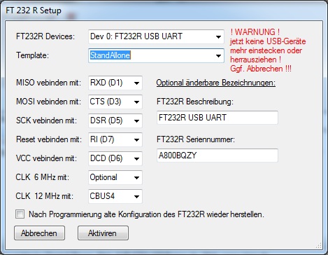

Freie Konfiguration der RS232-Leitungen(FT232R) auf den AVR-ISP

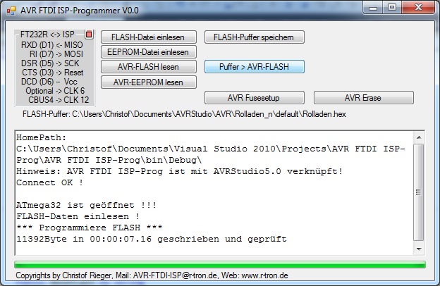

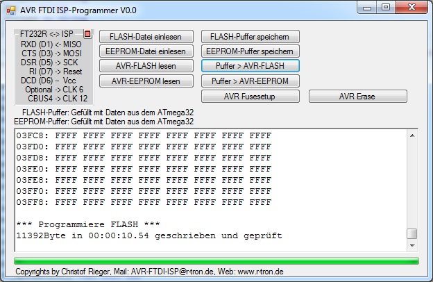

So,
habe noch etwas programmiert.
Er ist sogar noch etwas schnelle als ich geschätzt hatte
*** Programmiere FLASH ***
11392Byte in 00:00:10.54 geschrieben und geprüft
Anbei noch ein Screenshot
LG Christof

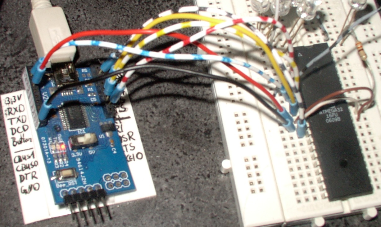

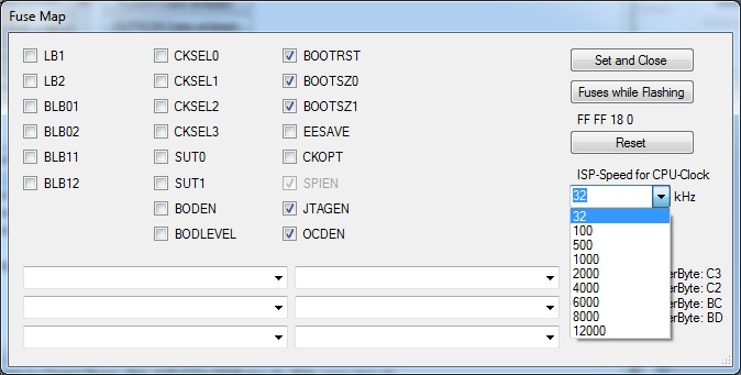

Noch drei Bilder:
FT232R - Mapping
Fuses (Userfendlyfusing fehlt noch !)
Testaufbau (Das Blaue ist nur eine Breakoutplatine für den FT232R)

Noch eine Anmerkung. Das Programm arbeitet mit dem Syncronen-BitBang des
FT232R. In VB.net dauert die Übergabe eins Datenblocks (ca 60kB) mit der
D2XX .net Schriebroutine sage und schreine 0,1 Sekunden zuzüglich der
Ausführungsdauer der Datenübertragung. Der Trick liegt einfach darin,
dass ich größt mögliche Kommandoblöcke generierer und später erst die
rücklaufenden Daten auswerte. Dh. ich pushe blind Daten auf den AVR und
werte z.B nach dem 10 Pages geschriben wurden, die Antworten aus.
Es ging noch etwas schneller, wenn dass Programm wärend der 0,1+
Sekunden nicht warten würde, söndern schon die nächsten Daten
aufbereiten könnte.
LG Christof

wie versprochen das Update.
User-Fendly-Fusing ist nun auch drin.
Fehlt nur noch die Programmierung der Devs Flash > 128 MB
z.Z nur die Definitionen für
Tiny13 und
Mega32 enthalten.
Viel spass beim Testen.
Bitte nicht Fluchen - ist immer noch Alpha-Stadium - Keine Haftung für
zerschossene Devs ;-)
LG Christof

Neues Update:
neue Devs:
ATTiny 2313
ATMega 8
Bug-Fixes:
- Vermutung, dass beim Öffnen einer Flash-Datei mehr Daten gelesen
werden als vorhanden sind hat sich wiederlegt. Lesen erfolgt korrekt.
- Fehler bei der Änderung der FT232R-Beschreibung beseitgt.
- Nicht Finden der Projektdaten bei der
Embended-One-Click-Programmierung beseitigt.
- Beim Fehlerstop in der Embended-One-Click-Programmierung dem Zustand
entsprechende Buttons freigegeben.
- Das Rückschreiben der Fuses in der Embended-One-Click-Programmierung
berichtigt.
- Fehler beim Erase-Commando beseitigt
!ACHTUNG! wer die Embended-One-Click-Programmierung schon mal benutzt
hatte bitte unbedingt beim ersten mal mit force Settings aufrufen. Die
.fuses -Datai hat sich in der Struktur geändert.
Dann habe ich noch einen seltsamen Effekt.
Habe ich die CKDIV8 - Fuse nicht gesetzt, so kann ich mit der maximalen
Programiergeschwindigkeit fahren (entspricht einen eingestellten
CPU-Takt von 6000kHz, schneller kann der FT232R nicht.) Klappt
einwandfrei. Aktiviere ich nun die CKDIV8 - Fuse so sollte eine
Programierung mit 700kHz möglich sein. Geht aber nicht ich muss auf
200kHz runter.
Hat da jemand eine Idee woran das liegt ?
LG Christof Rieger
von Wolfgang (Gast)
die Taktrate des AVR muß mindestens 4* die Rate des ISP sein.
Gruß Wolfi
von Christof Riege (Gast)
@ Wolfgang
Jo, weiß ich
Damit proportional zum Dev-Takt.
Einstellung 6000khz (>1,5Mhz ISP) bei 8Mhz Devtakt funzt. Beides durch 8
ergibt 750kHz bei 1MHz Devtakt.
Eingestellt habe ich 700kHz und es geht nicht.
Erst bei 250kHz läuft es wieder.
LG Christof
