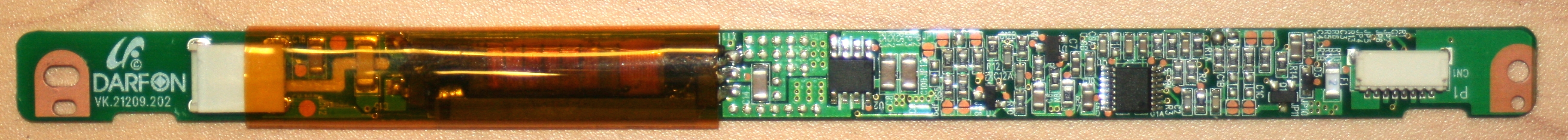

ich besitze ein Samsung P560 Notebook, bei dem seit einiger Zeit die
Displaybeleuchtung ab und an flackert und sich manchmal auch ganz
abschaltet. Der Verdacht fällt hier auf den Inverter. Ich habe ihn
ausgebaut und begutachtet. Der Laptop ist bereits 3 Jahre alt - eine
Garantie gibt es leider nicht mehr.
Ein Foto des Boards ist anbei.
Hat jemand von Euch Erfahrung, was hier die hauptverdächtigen Bauteile
sind? Ich würde auch alterungsbedingt defekte Elkos tippen.
SMD Löten ist kein Problem, ein Oszilloskop ist auch vorhanden.
Herzlichen Dank fürs Anschauen.
Steffen

Ja - das nur Keramikkondensatoren verbaut sind ist klar. Das Problem
ist, dass es ja zu 80% noch funktioniert. Nur bei längerer Dauer
flackert es manchmal und geht dann komplett aus. Wenn die Isolierung des
Übertragers defekt ist, würde es gar nicht mehr funktionieren, oder
nicht?
Besteht die Möglichkeit, dass es an einer kalten Lötstelle liegt?
Ich bin mir deshalb recht sicher, dass es am Inverter liegt, da ich das
Problem bereits bei demselben Modell (noch innerhalb der Garantiezeit)
hatte und der Inverter getauscht wurde.
Irreparabel deshalb, weil man kein Ersatzteil hierfür bekommt?
Steffen

So ist es. Natürlcih kann man den inverter tauschen aber wahrscheinlich
nicht reparieren.
An den Kabeln kann es natürlich auch liegen aber ich denke ein
Wackelkontack wäre dir aufgefallen.
> Wenn die Isolierung des Übertragers defekt ist, würde es gar
> nicht mehr funktionieren, oder nicht?
Nicht unbediengt. Tatsächlich ist ein Flackern und begrenzte
Funktionsfähigkeit sogar recht typisch. Der Totalausfall ist erst der
endgültige Zustand. Wenn der Funke überschlägt schließt sich der
Übertrager teilweise selbst kurz. Die Spannung bricht also zusammen und
der Kurzschluss verschwindet wieder und die Spannung steigt erneut. Das
ganze gerät in Schwingung und erzeugt dadruch das typische Flackern.
Gleichzeitig wird der Inverter aber auch stark belastet, was irgend wann
eine Schutzschaltung ansprechen lässt.

herzlichen Dank für Dein Angebot. Ich habe inzwischen ein (neues)
original Ersatzteil angeschafft und der Bildschirm läuft wieder super.
Trotzdem nochmals vielen Dank für deine Hilfe, über die ich mich sehr
gefreut habe!
