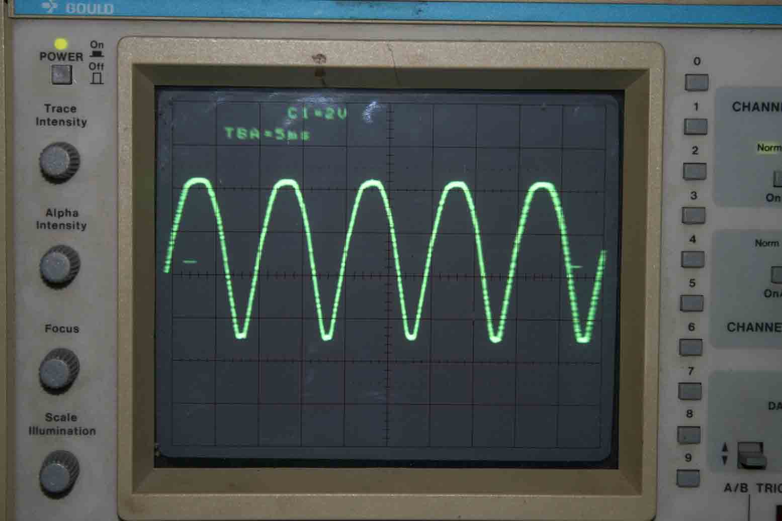

Auf einem Trafo steht ja immer der Ausgangseffektivwert geschreiben.
Habe ich nach einer Gleichrichtung dann auch den Effektivwert oder den
Spitzenwert vorliegen?
Und wenn ich eine Sinusspannung mit einer Graetzschaltung gleichrichte,
wieviel Spannung fällt daran dann ab, wenn eine Diode eine
Schwellspannung von 0.6V hat? 1,2V für Diode hin und Diode zurück?

Nein, nicht PRO Diode, sondern fuer ZWEI Dioden, weil der Strom nach
Graetz durch zwei Dioden gleichzeitig fliesst.
Daraus ergibt sich.
U_Trafo_eff * 1,414 - U_Dioden
Bei einem 10V Trafo unter Nennlast also
10V * 1,414 - 1,2V = 12,5V (eff)
