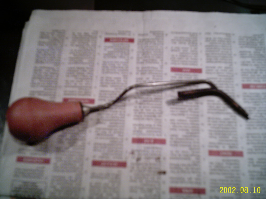

eine meiner ersten Aufgaben während der Lehre war genau sowas
herzustellen. Nach ca. 3 Std. rumgübeln und überlegen,
Google und I-Net gab es noch nicht, kam dann dieses Ding im Anhang raus.
Gummiball aus der Apotheke, Rohr Kühlschrankkapilare, Lötspitze
aufgebohrt und hart verlötet. Schon am nächsten tag haben wir die
Serienproduktion dem Lehr-Ing. präsentiert und eine 3+ kassiert.
