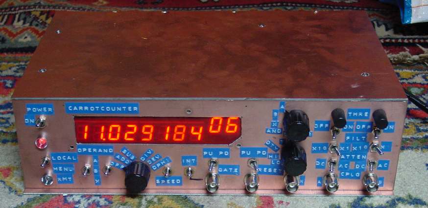

Hallo Zusammen,
inspiriert von einigen anderen Frequenzzähler-Projekten hier im Forum
ist der carrotCounter - ein dreikanaliger Frequenzzähler mit
'klassischer Bedienung' (ohne Menüs :)) und Mathematikfunktionen
entstanden. Die ausführliche Beschreibung findet ihr auf
http://0x83.eu/?p=31
Quellcode und Layouts kommen noch.
Kommentare sind erwünscht :)
MfG, Lukas

OP #2508706
Axel Ro. schrieb:
> Ganz witzig, das Gehäuse.
> Wie schneidest Du die Platinen (sowohl aussen, als auch den
> Display-Ausschnitt)?
> Grüsse
Die Zuschnitte für das Gehäuse habe ich mit der Proxxon-Minikreissäge
gemacht. Der Displayausschnitt wurde angezeichnet, grob mit einer
Korund-Trennscheibe ausgeschnitten und mit dem Fräser nachbearbeitet,
dass die Kanten gerade werden. Macht alles schrecklich viel Lärm und
Staub :|
