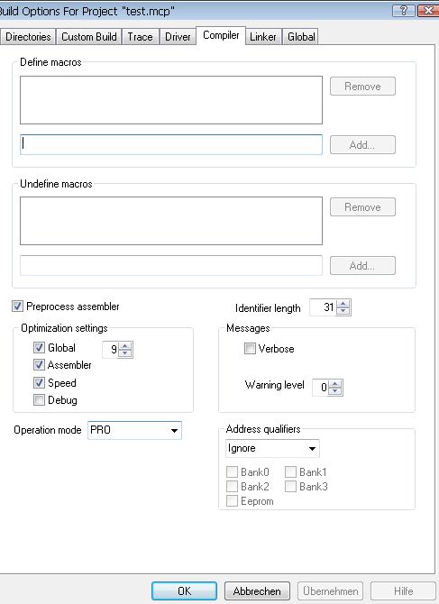

2. Auf der anderen Seite habe ich festgestellt dass MPLAB+HI-TEC 9.8 PRO
für eine uint32_t Division(180 zu 50) oder Multiplikation(160 tu 40)
etwas vier mal grösseren Code erzeugt als AVRStudio5. Ist es wirlklich
so oder habe ich was da bei der Optimierung übersehen(bild).

Hi, ich kennen den AVR nicht, aber kann es sein daß Du hier einen
8-Biter mit einem 16-Bitter vergleichst ?
Dann wäre ja klar, warum der Code beim PICgrößer ist.
Versuch doch auch mal, die Speed Option wegzunehmen, dann wird er wohl
einen Codegrößenoptimierten Code erzeugen.
Gruß Dirk
Gast #2508128
Bis ca. 2009 waren die PIC18F z.B. bei Reichelt doppelt so teuer wie die
AVRs und damit keine echte Alternative, inzwischen ist es umgekehrt
(incl. besserer Verfügbarkeit). Microchip hat in den kostenlosen LITE
Versionen der 18F Compiler die Optimierung deaktiviert, daher der
größere Code. Wenn Du den Programmspeicher nicht voll ausnutzt ist das
evtl. kein Problem. Ansonsten muss man sich den Compiler kaufen und
erhält ähnlich kleinen Code wie beim AVR-gcc.

OP #2509504
Darf ich jemanden der einen HI-TEC C Compiler Pro hat bitten zu testen
ob er auch die gleiche werte kriegt:
mit division 228
ohne division 54
Mit AVRStudio5 und ATtiny2313 bekomme ich mit division nur 40 byte
grösseren Code.
Danke im Voraus
