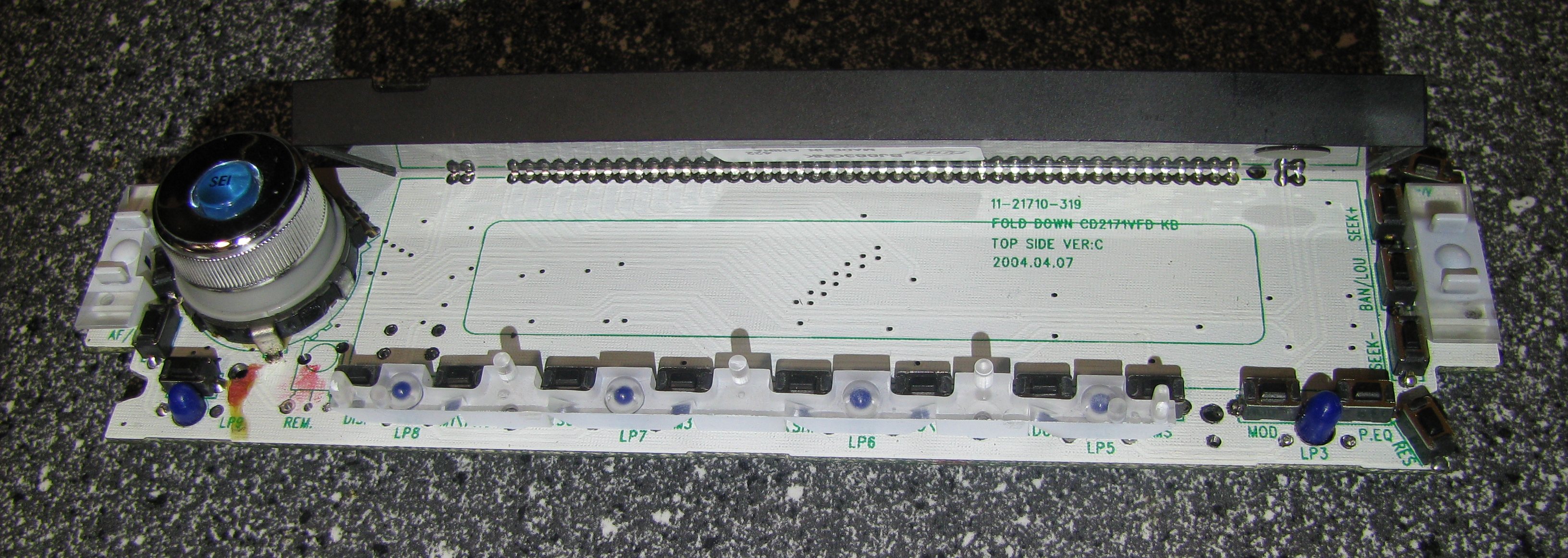

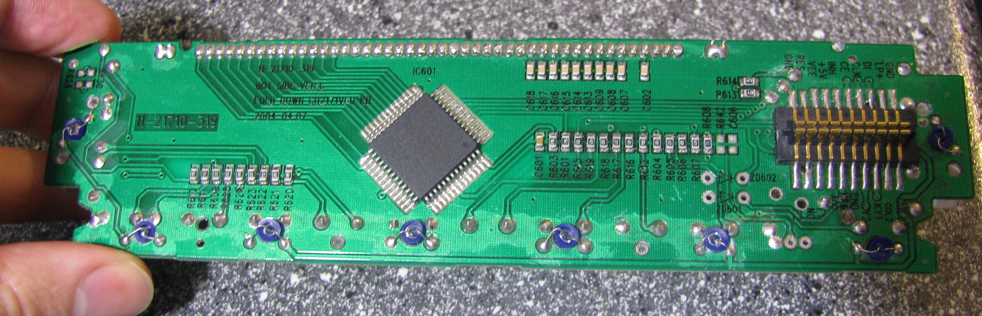

ich versuche gerade eine Front Platine von einem Auto Radio an ein
Arduino anzuschließen und soweit habe das VFD und eine Hälfte der Knöpfe
zum laufen gebracht,aber ich kriege es nicht raus wie ich den Lautstärke
Regler und die Andere Hälfte der knöpfe ansteuern kann. Bitte um Hilfe.
Das Radio ist ein Tevion "MD-41052"

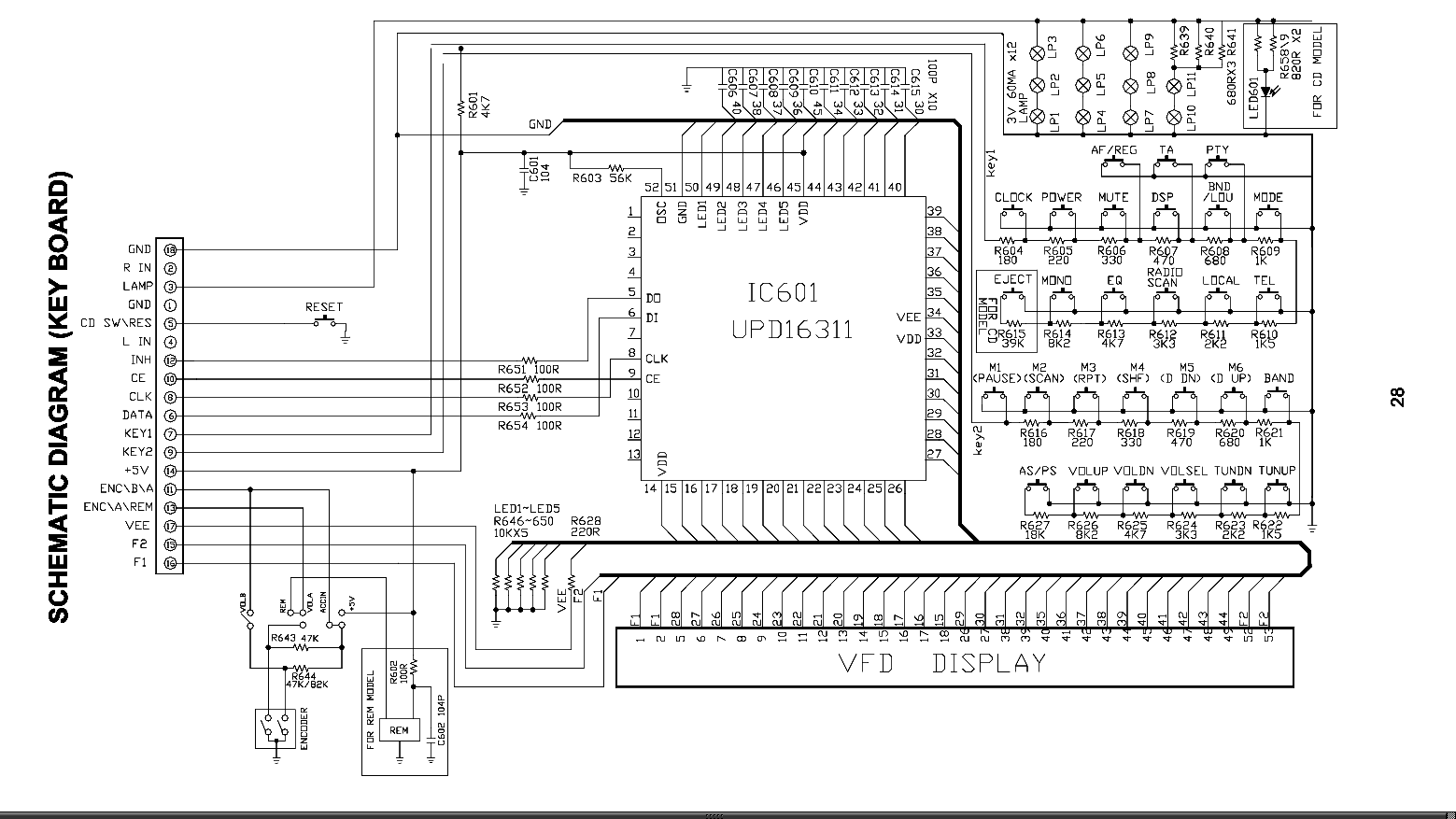

Im Anhang sind Fotos der Platine und ein Schaltplan von einem ähnlichen
Radio bei dem das selbe VFD verwendet wird und die Schaltung ist in
großen Teilen gleich.
Wenn ich den KY2 Ausgang(geht zu der 2 Hälfte der Tasten) an ein analog
Input anschließe kriege ich sich ständig ändernde Daten, beim drücken
einer Taste geht es auf 0. Beim EN0(geht zum Lautstärke Regler) kriege
ich entweder 0 oder steigende werte nachdem ich den Regler um eine stufe
gedreht habe, recht oder links. Eine Stufe weiter und es geht wieder auf
0.
Danke
Gast #2508190
Key1 und Key2 müßten durch zwei ADC-Eingänge ausgewertet werden,
zusätzlich ist controllerseitig noch ein Pull-Up-Widerstand nötig.
Dieser muß so bemessen sein, daß sich die typischen Werte der einzelnen
Tasten sicher unterscheiden lassen.

Danke, das mit dem Pul up widerstand hat funktioniert, ist schon seltsam
das man an ky2 einen braucht und am ky1 nicht.
Somit funktioniert alles bis auf den Drehgeber und 2 tasten.
Den Drehregler werde ich woll direkt anschließen müssen da dieser über 2
Widerstände an einem PIN am Verbinder sitzt(s.h. Schaltung) und ich da
so nicht weiter komme.
Danke nochmals
#2509165
Selbes Verfahren wie bei den Knöppen. Es kommen wegen der zwei
unterschiedlichen Widerstände vier verschiedene Spannungswerte raus(mit
dem taster da sinds 8 weil 2x4). Die Abfolge der erstgenannten vier
Ergibt die Drehrichtung. Eine Änderung ist eben ein "Clock".
Taster Gedrückt oder nicht gedrückt erkennst du dadurch, ob du in der
einen oder in der anderen Vierergruppe bist.
mfg mf
Gast #2509289
nope ein pul up beim en0 bringt nichts, es kommt immer +5 raus
Ohne pul up kommt entweder 0 oder +5 und zwar abwechselnd wenn ich in
eine oder andere Richtung drehe

#2509362
Dann isses bei dir anders verkabelt und vermutlich ohne IR empfänger. Da
sind ja paar Konfigurationsmöglichkeiten per Lötbrücke über dem Encoder
angezeichnet.
Schau mal ob du noch den zweiten Pin findest, der auch toggelt. Dann
hast du a und b und kannst den Drehencoder dekodieren.
mfg mf
