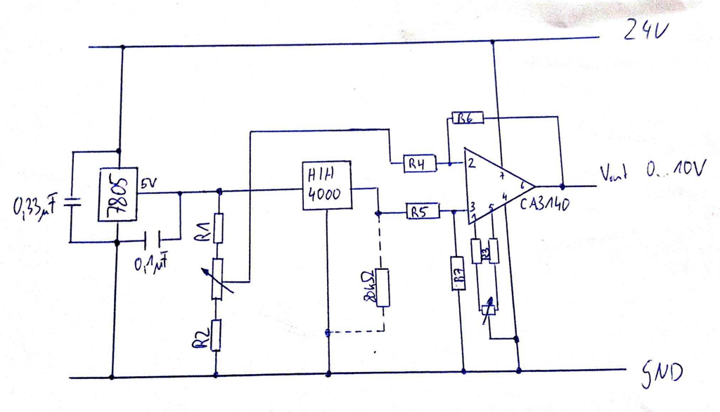

Nachdem mit eurer Hilfe eine OpAmp Schaltung für dem LM35 entstanden ist
möchte ich meine Homematic-Haussteuerung um weitere Sensoren erweitern.
Aktuell möchte ich einen Feuchtigkeitssensor bauen welcher 0-10V ausgibt
und mit 24V betrieben werden soll.
Sensor : Honewell HIH4000
Spannungsregler : 7805 evtl. mit KK
OpAmp : CA3140
Im Anhang hab ich mal den Schaltplan angehängt so wie ich mir das
gedacht habe.
Der 7805 liefert die 5V an den HIH.
Der HIH hat einen Zero-Offset von 0,958V, diesen wollte ich mittels
Spannungsteiler und Trimmpoti erzeugen. Weiterhin soll wie im Datenblatt
des CA3140 angegeben, die Schaltung zur Minimierung des Offsetproblems
zum Einsatz kommen.
Die Werte der Widerstände sind erst mal zeitrangig, ich möchte erst mal
gerne wissen ob der Aufbau so was taugt.
Im Datenblatt des HIH wurde ein Widerstand zwischen Vout und GND mit 80k
als Minimum Load angegeben. Ist der notwendig? Bzw. welche Aufgabe hat
der denn?
Vielen Dank schonmal im Vorraus
Maik

von Maik E. (fortschritt)
So im Anhang der Schaltplan.
Gruß Maik

Noch eine Frage zu meinem Entwurf :
Ich möchte außerdem den Drucksensor MPX61115 betreiben.
Der MPX arbeitet auch mit 5V und für den Messbereich den ich benötige
brauche ich auch einen Zero-Offset.
Würde also mein Entwurf prinzipiell funktionieren?
Danke und Gruß
von Feuchti (Gast)
Mit dem Poti zwischen R1 und R2 gleichst du den Offset ab. Ein
zusätzlicher Offset-Abgleich beim OPamp ist damit überflüssig. Bedenke
aber, daß der LM358 und der CA3140 nicht ganz bis auf 0V am Ausgang
herunterkommen!
Hi.
Ja genau mit R1 und R2 + Poti wollte ich den Offsetund den Meßgereich
des Sensors festlegen. Mit den beiden R3 (laut DB 18k) und dem Poti
(10k) wollte ich so wie es im DB vom CA3140 angegeben ist den Input
Offset Voltage auf 0 setzen.
Ist das durch R1 und R2+Poti überflüssig?
Ist der Rest der Schaltung sonst soweit "funktionsfähig"?
von Feuchti (Gast)
Ja.
Bis auf die schon erwähnte Einschränkung...
Also bräuchte ich einen Rail-to-Rail Opv?
Ist das für diese Schaltung ratsam oder kann das vernachlässigt werden?
Will sagen weil es vll. nur minimal ins Gewicht fällt?
von Feuchti (Gast)
Das kann ich für dich nicht entscheiden. In der Regel dürfte es aber
vernachlässigbar sein.
Auf jeden Fall kann es aber den Abgleich stören. Den Abgleich solltest
du dann so durchführen, daß du eine Atmosphäre mit 0% Feuchte erzeugst,
die Offsetspannung am Ausgang des Sensors mit einem DVM mißt und dann
das Poti zwischen R1 und R2 solange verdrehst, bis am Schleifer genau
die gleiche Spannung abfällt. Verwende ein hochohmiges DVM dafür.
