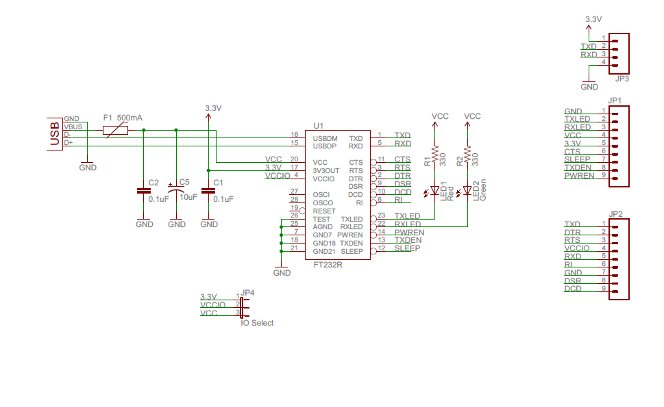

ich habe mir das FT232RL-Breakout-Board von Sparkfun zugelegt.
http://www.sparkfun.com/products/718
Ich habe es nun in einer eigenen Schaltung im Einsatz zum Einlesen von
Messdaten.
Mein Problem ist, die Kommunikation zum PC. Es funktioniert zwar, ich
kann die Messdaten einlesen, aber ich habe immer Startschwierigkeiten
mit der Kommunikation. Erst beim 2. oder 3. Anlauf werden Daten
gesendet.
Ziehe ich den USB-Stecker vom Notebook und verbinde ihn wieder neu, dann
funktioniert es wieder.
Meine Vermutung wäre, dass die Reset-Beschaltung des FT232 fehlt, aber
auf dem Breakout-Board ist keine Vorgesehen.
Für meine Schaltung verwende ich zur Zeit lediglich die
Versorgungsspannungen +5V und +3V3, sowie Rx und Tx (gekreuzt zum
Atmega).
Im Anhang habe ich den Schaltplan des Breakout-Boards. Was haltet ihr
von dem Board?? Kann ich es so für meine Schaltungen verwenden oder
benötige ich eine zusätzliche Beschaltung, wie z.B. den Reset??
Gruß Martin
Normalerweise nicht. Das Datenblatt sagt:
"Active low reset pin. This can be used by an external device to reset
the FT232R. If not required can be left unconnected, or pulled up to
VCC."
> Atmega).
Wie ist denn VCCIO beschaltet?
Mit welcher Versorgungsspannung arbeitet dein Atmega?
OP #2508317
Für die Pegelanpassung nutze ich von 5V auf 3,3V jeweils Spannungsteiler
und für 3,3V auf 5V im Moment gar nichts, da der Atmega88 die 3,3V ja
noch als High erkennen sollte!?
Ich habe aber am Wochenende vor die Pegelwandlung von 3,3 nach 5V über
einen 74HCT125 zu machen.
OP #2508368
Also ich habe es jetzt noch einmal ausprobiert und festgestellt, dass
die Kommunikation mit dem PC sofort funktioniert, wenn das Board kurz
von der Versorgungsspannung getrennt wird.
Um das lästige Ab- und Anstecken zu vermeiden, müsste ich wahrscheinlich
einen "Reset"-Taster einbauen, der die Versorgungsspannung unterbricht.
Wie habt ihr das gelöst?
Gast #2508386
> dass
Da dein ATmega ja von den 5V USB versorgt wird und der Sensor von den
5V/3,3V USB, wird dein ATmega und der Sensor auch resettet. Ich denke
nicht, das der FT an deinem Problem beteiligt ist. Der Fehler dürfte in
deinem Programm oder in der angeschlossenen Hardware liegen.
OP #2508753
Erst mal danke "...",
ganz recht, das Problem sitzt wie immer 50cm davor;-) Es lag an mir, ich
sende dem Controller als erstes ein "Start"-Zeichen und dann beginnt er,
in einer Endlosschleife, die Daten vom Sensor auszulesen und dem PC zu
senden. Beende ich den Terminal bzw. LabView und starte es neu, dann
befindet er sich aber noch in dieser Endlosschleife und ich sende ihm
mittendrin ein neues "Start"-Zeichen. Das bringt ihn wahrscheinlich
durcheinander und es kommt nur Mist an.
Ich müsste also entweder beim Beenden des LabView-Programms ein Zeichen
senden, das einen I/O am Atmega schaltet, der mir mit einer geeigneten
Beschaltung die beiden Versorgungen trennt oder ich baue einen
"Reset"-Taster ein, der das übernimmt.
Fürs erste werde ich den Taster verwenden.
Gruß Martin
Gast #2508833
> Ich müsste also entweder ... oder...
Die weder-noch-Variante wäre einfach ein bisschen Arbeit vom Controller
auf das LV-Programm auszulagern:
Anstatt beim Startzeichen in einer Endlosschleife zu senden reduzierst
es auf vielleicht 10x oder gar nur 1x auslesen.
Das hat den Vorteil, dass du auch andere "Kommandos" definieren kannst.
Ralf
