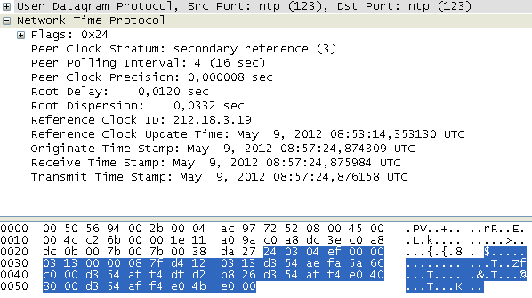

Gast #2531945
Ok, die Bytes 32 bis 35 des Blocks (bzw. im gesamten Antwortstring des
ntp-Servers die Bytes 113 - 116) enthalten die vier Bytes der Sekunden
seit dem 1.1.1900
Wiess ev. noch jemand spontan, ob und ggf. wo (in welchen Bytes) in dem
Anwortstring Angaben zur Zeitzone enthalten sind ?
Beim letzten Test wurde die Zeit von ptbtime1.ptb.de in MEZ und nicht
UTC (bzw. GMT) zurückgegeben.
Gast #2538497
Johannes G. schrieb:
> Ich dachte es wird immer UTC übertragen. Die Interpretation (sezten der
> richtigen Zeitzone) ist Aufgabe von deinem lokalen System.
Das dachte ich auch. Der ntp-Server schickt die Zeit aber eindeutig mit
der  MEZ-Zeitzone (habe das gerade nochmal überprüft).
Liegt es ev. an der Anforderung oder gibt es in der Antwort eine
Sequenz, in der die Zeitzone angegeben ist. Im Anhang poste ich mal die
Anfrage, die Antwort des ntp-Servers und die Umrechung in die Unix-Zeit.
Vielleicht hat ja jemand noch eine Idee, bevor ich die Spezifikationen
wälzen muss.

Gast #2668979
Danke für den Check, was für einen Server hast Du verwendet ?
Ich baue die Verbindung übver GPRS und eplus auf, das dauert manchmal
auch etwas länger :-)
#2668988
Einen netzinternen. Der eigentlich Punkt ist aber ein anderer: Im NTP
existiert wie erkennbar kein Feld, welches eine Zeitzone des Servers
oder eine Differenz zu UTC definiert. Da der Client also nicht wissen
kann, in welcher Zeitzone der Server sitzt, kann NTP über
Zeitzonengrenzen hinweg nur funktionieren, wenn alle angegebenen Zeiten
UTC sind.

Gast #2673955
Zur Info (aus diesem Thread :
Beitrag "Zeit und Datum aus Unix-Zeit, schlanker Code gesucht;")
Echt klasse !
Damit hat sich auch das NTP-Problem aus diesem Thread erledigt :
Beitrag "Zeit von ntp-Server abrufen;"
Für die Unix-Zeit 1336550777 liefert der Code von Bernhard den korrekten
UTC Datum/Zeit-Wert 20120509 08:06:17 (JJJJMMTT HH:MM:SS)
Ich war schon ziemlich genervt, weil die Zeiten eines ntp-Servers ja
prinzipiell im UTC-Format übermittelt werden sollten, mir dieser Link
http://www.aritso.net/aritso-tools/timestampconverter/ aus dem
Unix-Zeitwert aber immer UTC+1 (=MEZ) berechnet hat (auch wenn UTC
vorgegeben war)
Das Ergebnis lautet z.B. für die oben verwendete Unix-Zeit
"Der Timestamp 1336550777 entspricht dem 09.05.2012 um 09:06:17 Uhr.
(gilt für UTC 0)"
THX !
