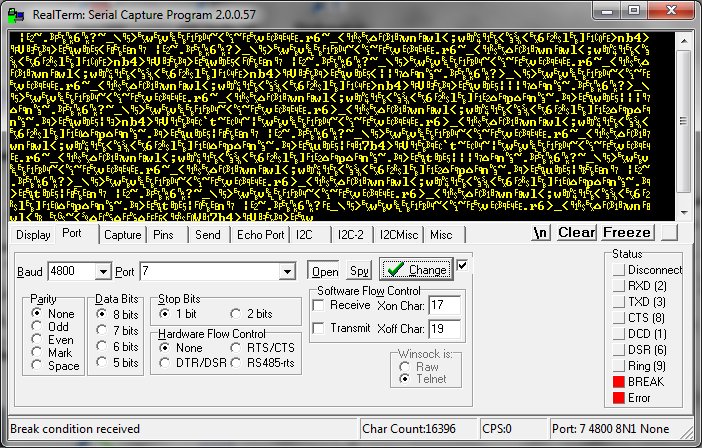

ich habe hier schon eine 2. GPS Maus mit der ich keine lesbaren NMEA
Daten in Realterm bekomme (siehe Anhang).
Ich habe schon alle Codierungen und Baudraten (vor allem 9600bps und
4800bps) und 8N1 durchgetestet. Leider nie etwas lesbares dabei.
Die Maus hängt an einem Max232 Pegelwandler, welcher wieder an einem
Seriell-USB-Wandler angeschlossen ist.

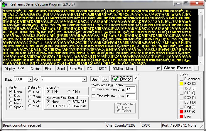

von Florian F. (ultrazauberer)
Weil ich mehrere Baudraten durchprobiert habe. Aber ok, hier nochmal im
Anhang eins mit der Datenrate, die man laut Datenblatt einstellen soll.
In Realterm steht übrigens: UART receiver framing error

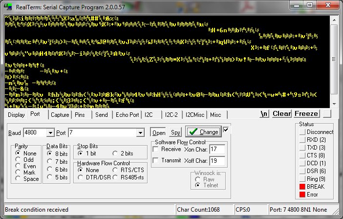

Ich habe das soeben nochmal versucht. Also USB-Adapter raus und Strom
aus. Danach Strom an, damit die GPS-Maus schon versorgt ist und danach
den USB-Adapter angeschlossen. Dann sieht das Terminal so aus: siehe
Anhang

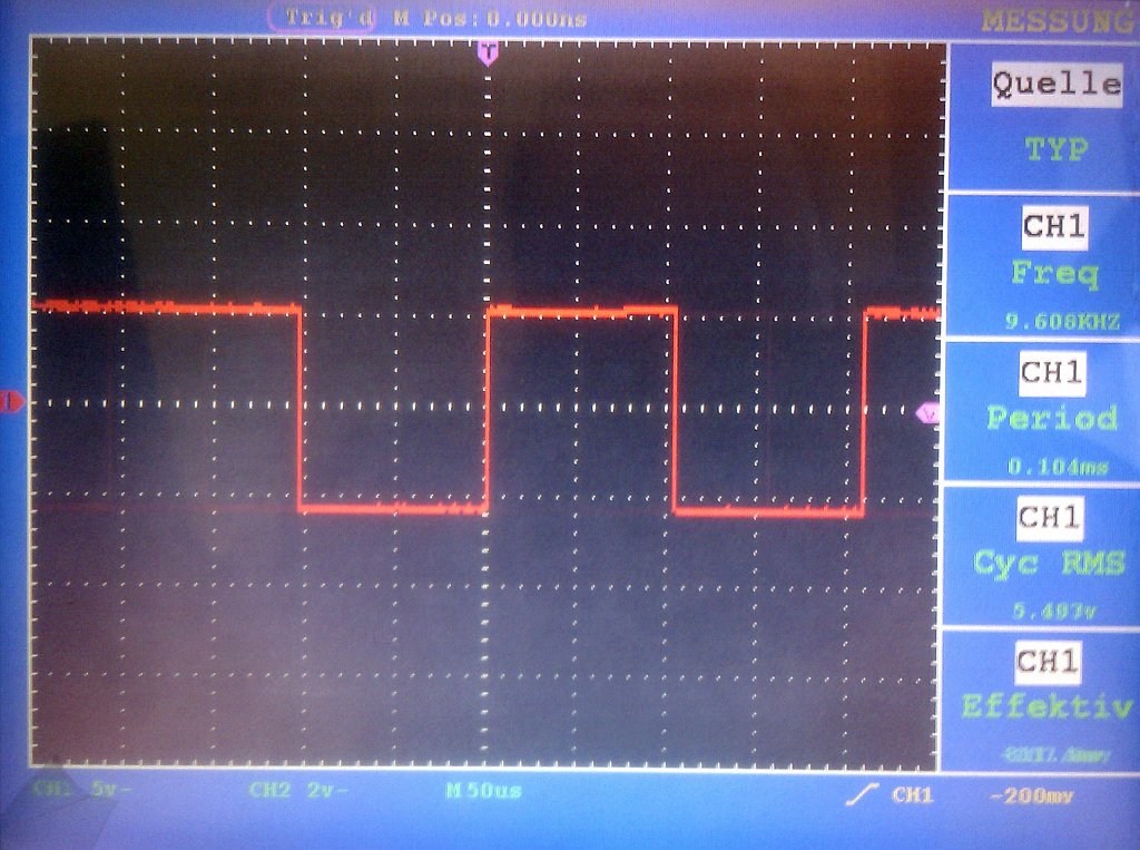

Laut Oszilloskop ist es TTL (+/-5V) Pegel. Siehe Bild im Anhang.

von Bitte füllen Sie dieses Feld aus. (Gast)
Moment, TTL ist iirc 0/5V!
von Krapao (Gast)
Stell mal das Terminalprogramm auf 19200 Baud. In deinem TTL Screenshot
sieht man eine Periode von 0.104 ms. Angenommen man sieht eine
Bitsequenz x010x kommt man auf 19200 Baud...

Hmm, sieht aber nach -5V und +5V aus. Dürfte aber dem Max232 nichts
anhaben. Laut Datenblatt kommt er bis +/-25V als RIN klar.

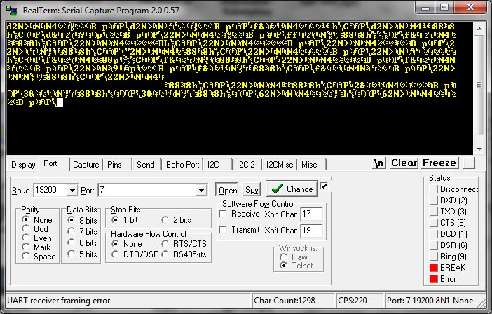

Habe ich gemacht, sieht leider auch nicht besser aus. Siehe Bild.

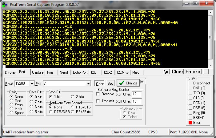

von Krapao (Gast)
Warum unterhalten wir uns hier seit 18 Antworten? Ach ja, richtig: Du
empfängst mit deiner doppelt gemoppelten Pegelwandelschaltung im
Terminalprogramm nur Mist, da invertiert. Nee, Kopfschüttel! Nur weil
der positive Spannungspegel 5V beträgt, ist das längst noch kein TTL
Signal. RS232 ist spezifiziert für LOW 3 bis 15V und HIGH -3 bis -15V
und da liegen +5V/-5V drin.

Danke für den Tipp. Ich habe es jetzt ohne Pegelwandler direkt
verbunden!
Mit dem obigen Hinweis der 19200er Baudrate und deinem Wissen kommt auch
schon etwas lesbares am Ausgang heraus. Danke nochmals!
