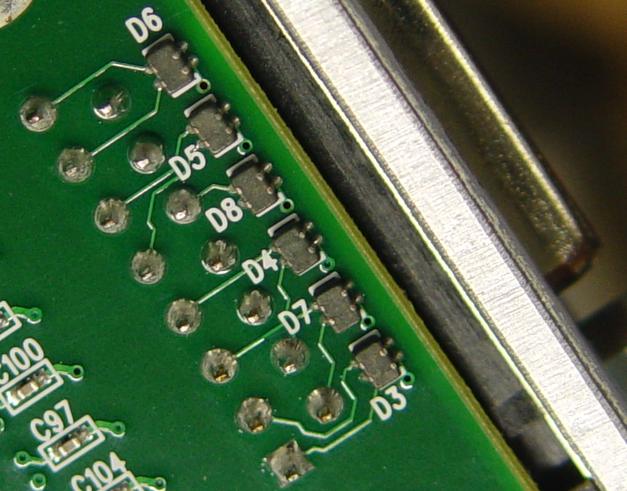

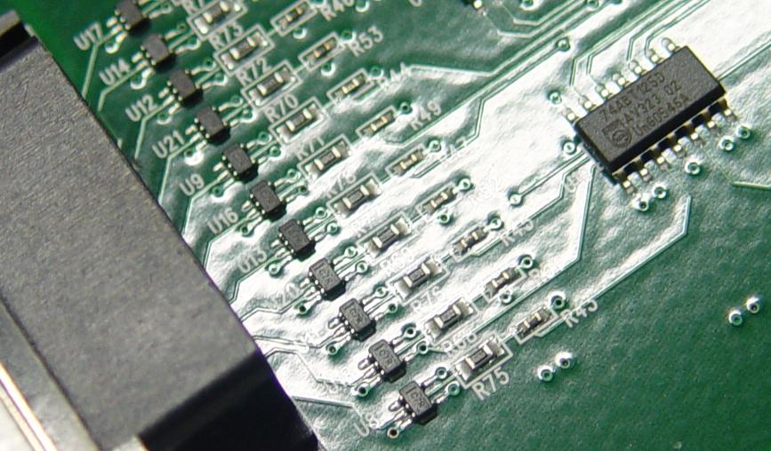

Ich habe hier eine Platine, auf der, vermutlich zum Schutz des Eingangs
gegen Überspannung ?, folgende zwei Bausteine verbaut sind. Das erste
ist ein Keramikpackage mit 4 Anschlüssen, beschriftet als D1, D2, ...
Auf der Oberseite befindet sich dann ein SOT Package was mit UX
beschriftet ist, 5 Anschlüsse hat und mit C7R beschriftet ist.
Diese Dinger befinden sich sowohl an digitalen TTL-Eingängen, als auch
an analogen Eingängen im Spannungsbereich +-2.5 V. Nirgendwo gibt es
Frequenzen über 1 MHz.
Weiß jemand was das genau ist?
Danke!

Ist richtig. Deshalb frage ich ja. An eine low-leakage Kombi aus 2
Dioden habe ich auch erst gedacht, das scheint es aber nicht zu sein...
Zudem halt noch das zweite Bauteil auf der Unterseite. An dem Ding sind
überall diese Kombinationen verbaut. Haben sie reingehauen wie
Abblockkondensatoren.
