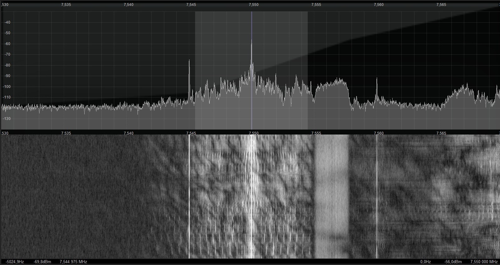

mir ist aufgefallen, wenn ich diverse KW-Sender wie jetzt gerade z. B.
All India Radio auf 7550kHz höre, dass im Hintergrund immer auch ein
leiser und hoher Pfeifton zu hören ist. Dies ist nicht bei allen
Stationen so, wenn, dann aber nur bei stark einfallenden Stationen. Und
da aber auch nicht bei allen. Wo kommt dieser Pfeifton her?
Ich benutze ein Racal 6790 an einer Wellbrook ALA 1530. Der Empfänger
ist eigentlich sehr grossignalfest, Übersteuerungen würde ich jetzt erst
mal ausschließen. Hat jemand eine Idee?

a) du empfängst in AM und mit welcher Bandbreite ....................
b) Hat denn dieser Ton immer die gleiche Frequenz?
c) Wie hoch ist er (geschätzt)?
d) Hast du zufällig die Frequnezaufbereitung zur Hand (also 1. ZF etc)?
z.Zt. ist hier nur 10 kHz höher von 7550 etwas 20 dB schwächer zu sehen.
ok, stimmt, jetzt bei den Nachrichten hört man in den Sprachpausen einen
Ton in vielleicht 2,5 kHz Höhe. Außerdem ist die Modulation leicht
verbrummt. Eventuell ist das ein Sender (nicht in Indien), dem als
Relaisstation seine Modulation über eine Kurzwellenstrecke zugespielt
wird. Die 'Deutsche Welle' z.B. hatte früher in Sri Lanka eine
MW-Station, die ihre Modulation auch über Kurzwelle bekam.
Oder wie jetzt gerade auf 7400, wo ± 5 kHz auch zwei Nachbarsender
(allerdings 20 und 40 dB schwächer) agieren. Da kann man nix machen.
Wenn der dicke im Fading verschwwindet, pfeifts.

Ok, alles klar. Du meinst die normalen Notchfilter, wie Joe schon gesagt
hat. Die Filter haben in der Tat viele Empfänger, aber leider so gut wie
kein kommerzieller.
