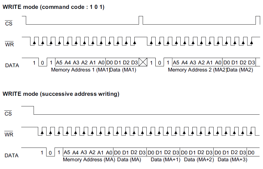

Ich würde gerne ein kleines Display (kein Dot-Matrix) ansteuern.
Das Display hätte 32 Segmente die ich ansteuern kann.
Diese Segmente werden über einen HOLTEK HT1621 Display Controller
angesteuert.
Der Displaycontroller kommuniziert mittels 3 Leitungen mit meinem uC.
Diese wären CS (chip select), WR Clock und Data.
Für mich scheint dies ja wie eine kastrierte kastrierte SPI
Schnittstelle.
Somit ist mir eigentlich noch alles klar, jedoch sollte der
Mikrocontroller an den Displaycontroller mehr als 8 Bit auf einmals
senden.
Siehe Bild 1
Die ersten 3 Bit um den Write Modus zu erkennen.
Die nächsten 6 sind für die Adresse und dann noch 4 für die Daten.

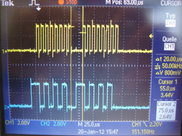

Wenn ich 2 Zeichen hintereinander schalten will setzt der Clock des
Mikrocontrollers jedoch für kurze Zeit aus.
Siehe Bild 2
Ist das überhaupt der richtige Weg??
Was könnte ich noch versuchen?
Vielen Dank.

@  nicart (Gast)
>Schnittstelle.
Wieso kastriert? Das IST SPI, einfach und robust.
Das ist normal, du musst ja nachladen. Es wird immer nur ein Byte am
Stück gesendet. Spielt bei SPI aber keine Rolle.
Ja.
Was geht denn nicht? Die Lücke im Datentransfer stört keinen.
MFG
Falk
Gast #2510606
Hi
So lange du CS nicht deaktivierst ist das egal. Den Displaycontroller
interessieren nur 16 aufeinander folgende Flanken, nicht deren Abstand.
MfG Spess

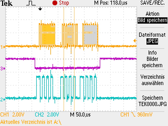

Gast #2510685
Hallo
Ich hätte da nochmals eine kleine Frage.
Wie würdet ihr das Datenpaket zusammenstückeln?
Da ich ja 13 Bit senden sollte, aber ich ja nur vielfache von 8 senden
kann.
Die Taktleitung taktet ja mit, solange zeichen gesendet werden.
Siehe Bild.
Gelb Clock / Takt.
Violet ChipSelect CS.
Blau Daten.
Danke vorab
#2510698
@nicart (Gast)
>kann.
Mit SPI in Software kannst du belibige Datenpakete senden, ist halt
etwas langsamer.
http://www.mikrocontroller.net/articles/AVR-Tutorial:_Schieberegister
Und die Jungs, die den IC gebaut haben, sollten noch mal ein paar
Nachhilfestunden nehmen.
MfG
Falk
#2510703
Nachtrag. Möglicherweise kann man aber auch einfach führende Nullen
auffüllen und dann Vielfache von 8 Bit senden, denn der IC scheint ja
feste Bitkombinationen als Erkennung der Kommandos zu nutzen. Dann
klappts auch mit Hardware-SPI.
MFG
Falk
