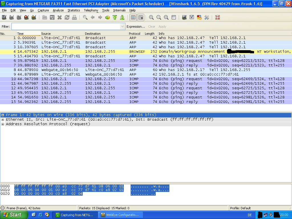

ich hab das mit wireshark probiert:
PC + crosskabel + kamera
wireshark geöffnet
cmd geöffnet
2 pings gesendet
>> beim 2. ping ( 192.168.2.255 ) steht in der spalte source eben diese adresse,
aber ich weis nicht ob das jezt von meiner kamera oder vom pc gekommen ist
im handbuch steht leider nichts drinnen
M. M. schrieb: > ich hab das mit wireshark probiert: > PC + crosskabel + kamera > wireshark geöffnet > cmd geöffnet > 2 pings gesendet >>> beim 2. ping ( 192.168.2.255 ) steht in der spalte source eben diese adresse, > aber ich weis nicht ob das jezt von meiner kamera oder vom pc gekommen ist > > im handbuch steht leider nichts drinnen Die Spalten Source und Destination sind nicht nur zur Deko da. Ganz tot scheint die Cam nicht zu sein.
ok, dann heist das, dass die kamera einfach nicht zurücksendet wegen dieser broadcast ip >> ich müsste also i-wie die ip löschen das muss ich dann irgendwie hardwaremäßig machen, aber keinen plan wie da das mit der batterie ja auch nicht funzt... vll fällt mir ja noch was ein

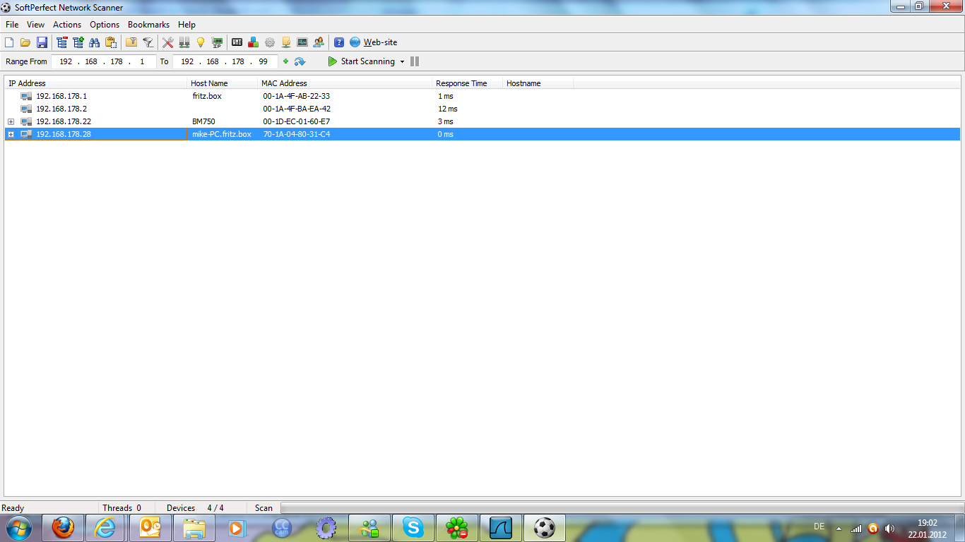

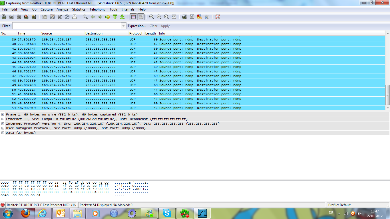

Also ich hab den Beitrag hier über google gefunden und habe auch Probleme meine IP Cam zu finden . Netscan habe ich durchgeführt und die Cam wird auch gefunden ich kann Sie nur nicht ansprechen und die Mac Adresse passt auch nicht überein :-( Winshark sagt mir auch das es was findet . Nun brauch ich nur noch infos wie ich wieder an das webif komme - oder im Idealfall ne neue soft da rein bekomme es handelt sich um eine Apexis IP Internet WLAN Kamera Nachtsicht APM-J0233-WS-IR
#2513911
welche IP hat denn dein PC?
Mein PC hat 192.168.178.28
#2513933
Mike Diginova schrieb: > Netscan habe ich durchgeführt und die Cam wird auch gefunden ich kann > Sie nur nicht ansprechen und die Mac Adresse passt auch nicht überein > :-( das was du siehst ich nicht die webcam, das ist eine automatisch vergeben IP von einem Windows system was keinen DHCP server gefunden hat.
