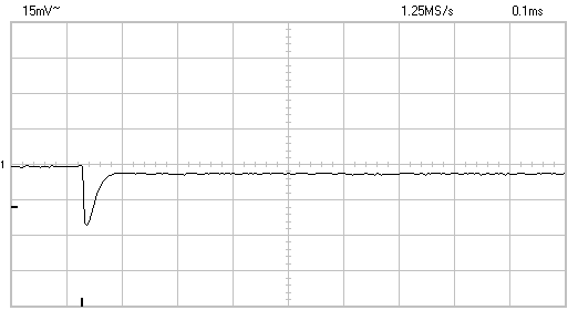

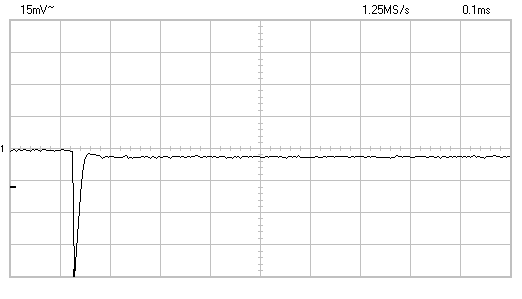

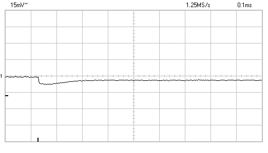

von Capi (Gast)
>... und der Spannungseinbruch für den Verbraucher umso heftiger.
Genau.
Ich habe jetzt mal schnell ein paar Messungen an einem LM7815 gemacht.
Es wird eine plötzliche Laststromänderung von 150mA erzwungen, indem ein
BS170 in 500nsec einen 100R Lastwiderstand nach Masse durchschaltet.
Es ist der Spannungseinbruch am Ausgang gezeigt, einmal mit nur
100nF/X7R am Ausgang, dann mit zusätzlich 100µF/25V und zusätzlich
2200µF/25V.
Ich würd da gerne auch mal den Eingang des Reglers sehen, damit
sichergestellt ist, das die ungeregelte Spannung auf jeden Fall über dem
VIn min. des Reglers bleibt.
