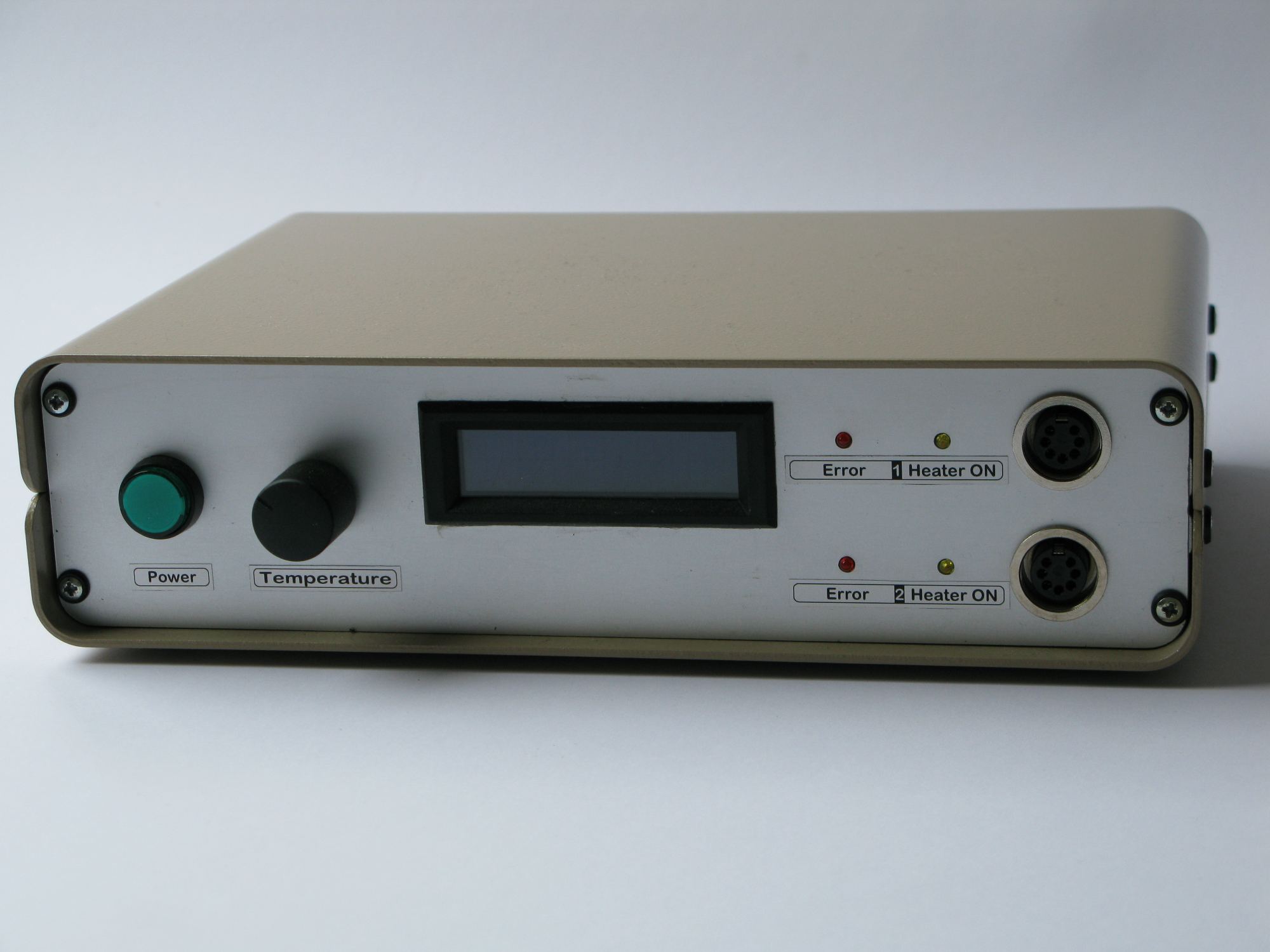

Für das Beschriften funktionieren als Kompromiß zur vollflächigen Folie
auch kleine Aufkleber mit dem Schriftzug. Es gibt von 3M dünne,
laserbedruckbare, selbstklebende Alufolie im A4-Format. Ich drucke nur
die Schriftzüge und schneide diese dann aus. Diese Aufkleber sehen recht
sauber aus finde ich. Natürlich reicht die Optik auf keinen Fall an
vollflächige Folien oder gar direkt bedruckte Fronten ran. Bei
vollflächigen Folien muß man auch sehr sauber arbeiten, sonst sieht es
übel aus.
Als Beispiel hab ich mal ein Foto angehangen. Das Gehäuse ist zwar aus
Metall, das Foto soll aber nur die Verwendung der Aufkleber
demonstrieren.
