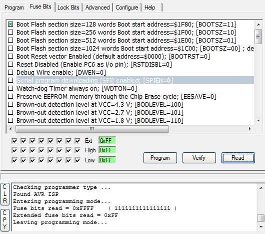

ich habe eben das bit "Reset Disabled" der Fusses fälschlicherweise
entfernt und nu hat mein Atmega168 die Fuses verstellt;-( Siehe Anhang
Der Controller läuft aber noch mit seinem vorher übertragenden Programm.
Doch da sich jetz ganz andere Fuses eingestellt haben, komm ich per ISP
auch nicht mehr auf den yC, da das bit "Serial program downloading" auch
deaktiviert ist.
Was habe ich denn jetzt noch für eine Möglichkeit?
yC --> Tonne?
>deaktiviert ist.
Das ist falsch, du kannst die Fuses nur nicht mehr
lesen weil du dir den Reset Pin unterm Arsch weggezogen hast.
Per ISP kommst du da nicht mehr dran. Jetzt brauchst du
einen HV Programmer.
