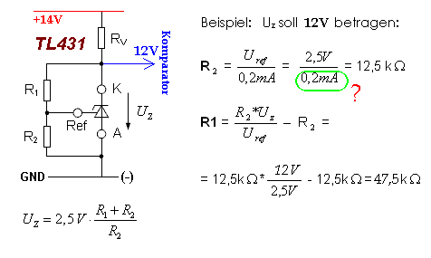

ich muss euch nochmal löchern, weil ich den TL431 als Zenerdiode endlich
richtig rechnen will...
Der TL431 soll mit 2 mA versorgt werden, also
Beispiel Vcc=14 ==> 14/0,002=7000. Nimmt man also Rv=6k8.
Der Rest steht im Bild. Ist das so richtig?

Schau mal im Datenblatt auf Seite 28 da haste deine Schaltung mit
passender Formel. Musste nur deine Wunschwerte und die Referenzspannung
eintragen.
Dann noch den Vorwiderstand berechnen: Dabei musste beachten, dass die
Schaltung auch für die kleinstmögliche Batteriespannung den Minimalen
Kathodenstrom von 1mA abbkommen kann und gleichzeitig dir das Ding bei
Kurzem nicht um die Ohren fliegt.

Dein Rv stimmt nicht.
Zuerst musst du festlegen, wieviel Strom durch R1 und R2 fließen soll,
also z.B. 0,2mA. Daraus ergeben sich R1 und R2, so wie du das schon
richtig gerechnet hast. Durch Rv fließen dann diese 0,2mA plus die 2mA
für den TL431, also 2,2mA. Der Spannungsabfall an Rv ist bei 14V
Versorgungsspannung 14V - 12V = 2V, also muss R2 = 2V / 2,2mA = 909Ω
sein.

Also figure 17. Und mit genau der Formel bin ich nicht klar gekommen.
Aber die Lösung ist - wie Yalu geschrieben hat (DANKE! Super erklärt!)-
also z.B. 0,2mA. Daraus ergeben sich R1 und R2....
Auf die Idee muss man erst mal kommen wenn man keine Ahnung hat.
Ich glaub jetzt hab ichs :-)

Aber genau das hast du doch in deinem angehängten Bild gemacht? Das
Einzige wo es noch gehapert hat, war die Berechnung von Rv, dachte
ich.
OP #2512812
> ich.
Du denkst zu weit. Ich habe das als Beispiel gefunden (aber ohne Rv) und
einfach mit anderen Zahlen nachgerechnet. Aber nicht gewusst/nicht
draufgekommen, warum das so geht!
Aber Deine Erklärung ist 1A. Kurz und klar und einfach alles da was man
braucht.
