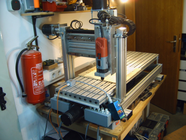

Ich habe die hier letzte Woche bekommen... :) Kostet zwar auch nicht 700 Euro , aber kann ich nur loben... Auf der Homepage findest Du auch Bausätze für 499 € und fertige ab 699€ http://www.gocnc.de TIP: Meine gibt es übrigens auch als Bausatz, musst Du nur per Mail anfragen Grüß Bravo
hey, Bravo die habe ich auch überlegt, Hast damit schon mal in Alu oder Messing graviert? wie sind deine Erfahrungen dazu? Also diese "CNC Portalfräse GoCNC Hobby PCB" für 999€ gibts auch als Bausatz? Was kostet die dann? Bin echt mal auf deine Erfahrungen gespannt. Vor allem weil ich damit auch kleine Schilder gravieren möchte.
Hej! Sag mal! Der Artikel da, bei Ebay!???? Sehe ich da Schubladen Führungen ??? und DIBOND Konstruktion??? Und das noch von " Gewerbe" ???? Hat sich der Kollege mit seiner Erfindung selbststänndig gemacht ? ojojojo...... :)

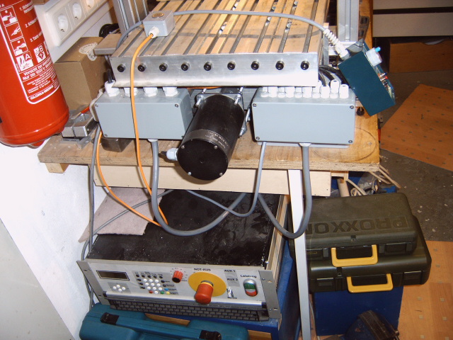

Hallo, ich habe mal 2 Bilder von dem Dingen hingeschummelt (brauche dringent mal neu Fotomaschine!! ;-)). Auf dem Bild mit dem Kontroller die Tastatur, Poti und das Display haben keine Funktion. Sollten mal das Teil autonom Steuern, habe dafür mit einem 80535 Prozessor Platine gerippt aber nicht mehr weitergebaut, da das auch mit der parallelen Schnittstelle viel einfacher war. Später habe ich dann im zuge der Mikrokopter mit Atmega`s und Tiny`s weitergemacht ist aber nie fertig geworden. Die selbstgemachte Handsteuerung für MACH3 ist dann dabei wie auf dem Photo mit 15poligen Stecker (+ Adapter auf 25polig Drucker). "Dirk Th." Woher aus dem Sauerland kommst Du ? Wohne in Iserlohn. -> Am meinem Auto steht OE-...; 15Km von Attendorn entfernt halt am Lennestrand wie aus dem Sauerlandlied, Karl May Festspiele sind auch in naher Umgebung. Preziser werde ich das öffentlich nicht erklären. Besichtung JA. Kann auch mal den Kontroller aufschrauben. Bischen hin und herfahren lässt sich auch machen: Holger
Hi.. Alu oder Messing ? Mit der 100Watt Proxxon ? Das wird schon ganz langsam gehen, aber ich habe es nicht vor. Da ist mir die kleine zu schade für. mfg

"Lehrmann Michael" Grundsätzlich: Aluprofile an den Wangen sind immer instabiler als Aluwangen aus Vollmaterial. Schon die Anschaung bedeutet uns intuitiv, dass die Z-Achse hier sehr hoch hängt und die Wangen doch sehr hoch im Verhältnis zur Dicke sind. Aluprofile sind meist nur für den "Grundtisch" ausreichend stabil genug. Da kommen dann die Y-Linearführungen hin. --> - Dass die Z-Achse sehr hoch ist habe ich nie bestritten. Die Führungen sind alles aus Stahl mit Schlitten von STAR die in die Aluprofile montiert sind. So wie ich das sehe soll das Dingen ja auch kein Stahl fräsen. Denn das ist eine andere Fräse. ----------------------------------------------- "Lehrmann Michael" Der mit Abstand größte Patzer ist der, dass meiner Ansicht nach die Fräsplatte (die T-Nuten) frei schwebend ist. Die Konstruktion lässt kein Abstüzen nach unten zu. Vermutlich kann man die T-Nuten schon mit der Hand deutlich fühlbar eindrücken. Das sorry ist einfach danebengegangen. --> - "Der mit Abstand größte Patzer ist der,..." <- klingt ja richtig Angriffslustig. - Den möchte ich sehen der ein Alu-Profil 40x80mm von Kritec das ca. 1,2m lang ist mit der Hand zum durchbiegen bringt. - Ich verwende eine Opferplatte die mit der Maschine gefräst ist. Die kleine ist so wie ich das sehe auch montiert. - Eine Stanze sollte das auch nicht werden. ----------------------------------------------- "Lehrmann Michael" Motorisierung sieht von der Größe her gut aus, nahezu überdimensioniert, was den Optimalfall darstellt. Ansonsten Wellenkupplungen sind falsch gewählt (hatte ich oben schon mal angesprochen). Endschalter sehen sehr gut aus. --> Motorisierung ist überdimensoniert wie der Achskontroller auch samt Trafo. ----------------------------------------------- "Lehrmann Michael" Hmm so, jetzt wird mich Holger lünchen. Ich möchte ihm nicht das Geschäft hier versauen aber man sollte schon wissen auf was man sich da einlässt. Alles andere wäre unfair. Was ich sage ist nicht als absolut anzusehen, es ist meine Meinung die ich hier Kund tun werde. --> - Ist Interessant, zu lesen, was ich alles nicht damit machen kann. Habe allerdings damit inzwischen andere Erfahrungen gemacht. Das Lünch-Aufgebot ist schon bestellt! ;-) ----------------------------------------------- Hier schneit es! Besser wäre Weihnachten gewesen! Holger
Holger aus dem Sauerland schrieb: > - Dass die Z-Achse sehr hoch ist habe ich nie bestritten. Ich sage auch nur, dass es auffällt. Das ergibt einen großen Hebel auf die Wägen (eigentlich nicht schlimm) aber eben darauf resultiert (auf Grund der Länge der Wangen) eine Druchbiegung der Wangen. Holger aus dem Sauerland schrieb: > Die Führungen sind alles aus Stahl mit Schlitten von STAR die in die > Aluprofile montiert sind. So wie ich das sehe soll das Dingen ja auch > kein Stahl fräsen. Denn das ist eine andere Fräse. Das ist schonmal gut. Allerdings macht das die Durchbiegung der Wangen nicht wieder wett. Egal. Gut wenn Kugelumlaufführungen verbaut sind. Nahezu übertrieben aber das ist ja nichts negatives. Holger aus dem Sauerland schrieb: > "Lehrmann Michael" > Der mit Abstand größte Patzer ist der, dass meiner Ansicht nach die > Fräsplatte (die T-Nuten) frei schwebend ist. Die Konstruktion lässt kein > Abstüzen nach unten zu. Vermutlich kann man die T-Nuten schon mit der > Hand deutlich fühlbar eindrücken. Das sorry ist einfach danebengegangen. > --> > - "Der mit Abstand größte Patzer ist der,..." <- klingt ja > richtig Angriffslustig. Das hat nichts mit Angriffslust zu tun, sondern das ist einfach voll daneben. Das ist wie ein Auto mit fixierter Lenkung. So macht man es einfach nicht. > - Den möchte ich sehen der ein Alu-Profil 40x80mm von Kritec das > ca. 1,2m lang ist mit der Hand zum durchbiegen bringt. Ich sehe irgendwie kein Aluprofil. Für meine Augen (korregiere micht wenn ich falsch liege), liegt die T-Nutenplatte nur am linken und rechten Ende auf und ist dazwischen frei schwebend. T-Nuten -------------- # # ############## Aluprofilrahmen Dass man 40x80 Profile nicht mit der Hand durchbiegen kann das kannst ja mal ausprobieren. Messuhr auf die Z-Achse, Y-Achse mittig auf T-Nutentisch fahren, Messuhr nullen und dann mal mit der Hand draufdrücken. Ich wette >1mm > - Ich verwende eine Opferplatte die mit der Maschine gefräst ist. Das ist immer gut. > Die kleine ist so wie ich das sehe auch montiert. Okay. Das ändert meine Meinung nach aber nichts an der besprochenen Durchbiegung. > - Eine Stanze sollte das auch nicht werden. Nein aber damit kann man nicht vernünftig Alu bearbeiten. Mich würde mal interessieren wie eine Kreistasche auf deiner Fräse in Alu aussieht... Nichts für Ungut.

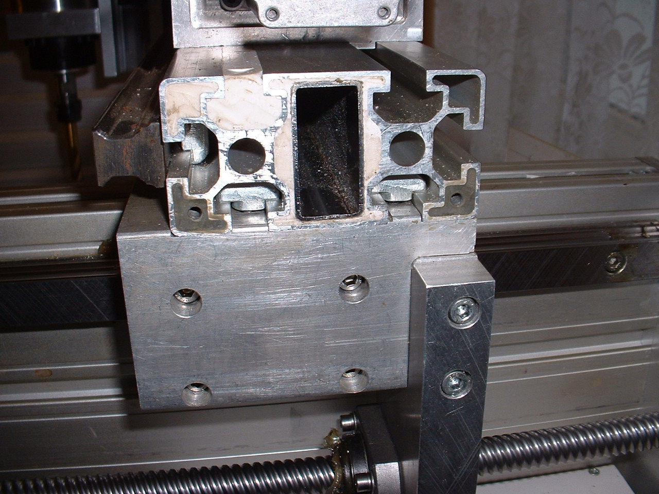

Eine T-Nuten-Platte ist für mich nicht zu erkennen. Ich sehe da vier Aluprofile nebeneinander. Wenn du die 1 mm durchbiegen kannst bist du ein rekordverdächtiger Schwerathlet ;-)

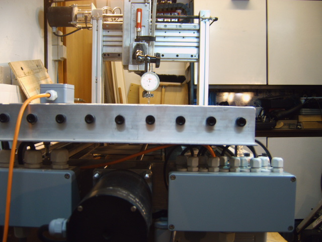

__________________________________________________
Respekt... er hat Recht... ;-)
Messposition war in der Mitte der Platte.
Dann habe ich mich mit meinen vollen Gewicht drauf abgestützt
Der Zeiger auf meiner Messuhr machte etwas mehr wie eine 1/4 Umdrehung.
Ich denke mal die Wette haste verloren (>1mm).

Die Profile sind übrigen dickwandig.

Die Platte ruht an den Enden/ Ecken auf gekonnterten Einstelschraube,
mit denen ich die Höhe der Tischplatte einzeln verstellen kann und die
Winkel halten die Platte auf Position.
Durch die Einstellschrauben ist die Platte an allen Ecken gleich hoch
(gemessen!!!)

Ein Foto von der Messaktion.
