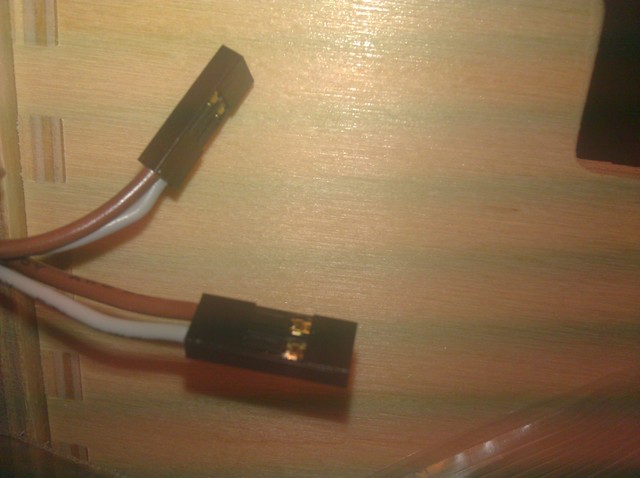

Demnächst steht mal wieder die übliche Reichelt-Bestellung an. Was ich
aber schon länger suche, bisher aber leider nicht finden konnte ist der
Stecker, den ihr im Anhang findet.
Ich will diese auf Litzen oder Drähte aufstecken und damit entweder
Verbindungsstücke herstellen (wie auf dem Bild) oder bereits fertige
Geräte damit ausstatten (z.B. als Stecker für einen Gamecontroller).
Was brauche ich dafür? Ich finde leider nicht die richtigen Artikel.
Würde mich auch freuen, wenn ihr mir dazu billigen Draht und/oder Litze
in verschiedenen Farben empfehlen könnt.
(Man glaubt's kaum, aber Pollin hat hierzu etwas gutes, siehe
Bestellnummer 800 028 :-) )
Vielen Dank für eure Tipps!
Liebe Grüße,
Valentin

Das ist ein Stecker mit gecrimpten Kontakten. Du musst normalerweise die
Einzelkontakte und die Plastikhülsen getrennt kaufen. Und dann braucht
es noch eine (meistens) sündteure Crimpzange. Das ist im wesentlichen
was für Massenfertigung. Reichelt hat auch nur schon fertig
konfektioniertes Zeug (zB. PS25/2G WS), aber nicht die Einzelteile.

@ Georg: Ach so ist das. Danke! :-) Ein Blick in die Kategorie von dem
von dir erwähnten Artikel zeigt die 2 Artikel "PSK-KONTAKTE" und (z.B.)
"PSK 254/5W". Ist das nicht das was ich suche?

Was die Crimpzange angeht: Brauch ich die, oder macht sie es nur
einfacher? Ich würde nicht von Massenfertigung sprechen. Habe kein
Problem damit für etwas Ersparnis eben ein bisschen mehr zu fummeln.

Reichelt hat diese Stecker imho nicht, aber CSD hat sie, und zwar
saubillig. Die Zange kostet allerdings fast 20 Euro. Die stecker heissen
dort Crimpkontakt CV und du brauchst noch Crimpgehäuse CV. Im Shop zu
finden unter mechanische Bauteile -> Steckverbinder -> Diverse ->
Sonstige.

> Brauch ich die, oder macht sie es nur einfacher?
Entweder kaufst du die fertigen Teile von Reichelt oder du musst selber
crimpen. Letzteres hat den Vorteil, dass die Kabellänge und auch die
Bestückung (evtl. Pol-Nasen statt Pins) natürlich frei gewählt werden
kann. Bei Reichelt sind halt nur 25cm Kabel dran und das andere Ende ist
ohne Stecker.
Ich mach sowas meistens von Hand mit Kabelanlöten an passend gekürzte
Buchsenleisten (zB. BL 1x20G 2,54). Wenns ganz schön sein muss, dann
halt noch mit Schrumpfschlauch...

Also die PSk Kontakte von Reichelt lassen sich auch super ohne
Crimpzange mit etwas gefummel verarbeiten.
Einfach die beiden Klammern mit einer kleinen Elektronikerzange zubiegen
und die eine Klammer, wo die blanke Litze drin ist noch etwas verlöten.
Mache ich seit Jahren so...

Vielen Dank euch allen! Ich habe das Zeug - den Versandkosten zu liebe -
komplett bei Reichelt bestellt. Mal sehen wie sehr das nervt, dann kann
man ja immernoch eine Crimpzange holen.
