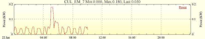

Hallo.
Ich habe seit einiger Zeit eine A++ Kühlgefrierkombination von
Panasonic. Seit gestern messe ich deren Verbrauch (ELV EM1000 - siehe
Anhang). Über den Verlauf der Leistungsufnahme bin ich etwas verwundert.
Mir ist klar, dass die neuen Inverter nicht mehr wie früher nur an/ aus
kennen sondern mehrere Stufen haben. Aber das fast ständig die kleinste
Stufe eingeschaltet wird verwundert mich doch sehr.
Hat jemand Erfahrungen ob das so normal ist? In ein paar Tagen kann ich
dann auch abschätzen ob der angegebene Verbrauch so stimmt.
Martin

Hallo @mdewendt:
Da es eine Kühl-Gefrierkombi ist:
Hat das Gerät einen oder zwei Kompressoren?
Wenn es nur einen hat, dürfte der Schalter für Sommer/Winter
eingeschalten sein.
Lies mal hier weiter, da habe ich es auch beschrieben:
Beitrag "Re: "Geheimer" Schalter am Kühlschrank"
Die >25Watt passen zu der Leistungsaufnahme der Glühlampe im
Kühlschrank.
Aber Vorsicht, früher konnte man auf den "Lampenschalter" im Türrahmen
drücken und die Lampe glimmte dann vor sich hin. So konnte man testen,
ob der Winterbetrieb eingeschalten war.
Heutzutage kann die Lampe auch per Elektronik zugeschalten werden und
muss nicht zwingend glimmen, wenn Du auf den Türkontakt drückst.
Es kann auch sein, dass dafür die Heizung der Anti-Frost Funktion für
den Winterbetrieb genutzt wird. Da siehste gar kein Licht, wenn ein
zusätzliches Heizelement verwendet wird.
Klarheit bringt eigentlich nur der genaue Kühlschranktyp, den müsstest
Du mal posten.
Noch mieser bist Du drann, wenn der Schalter Winter/Sommer weggelassen
wurde, nach dem Motto: unsere Elektronik ist die Beste.
--> im Handbuch nachlesen.
Übrigens, Deine popligen 180 Watt kommen mir etwas gering vor.
So ein Kompressor hat schon einen guten Anlaufstrom und zieht etwas mehr
Leistung.
Kommt das Messgerät überhaupt mit kapaz. und induktiven Verbrauchern
klar.
  Stevko
> Leistung.
So ein Kompressor für "normal-grosse" Kühl-/Gefrierschränke hatte schon
vor 15 Jahren 100 W oder weniger.
Auf dem Typenschild müsste das draufstehen ...

Ihr erwartet von moderner Elektronik aber auch nur das schlechteste...
Die "Sommer-Winterschaltung" dürfte doch ein Relikt aus Zeiten sein, in
denen der Kühlschrank noch in der unbeheizten Speisekammer stand. Dort
hast Du das Problem, dass im Winter die Umgebungstemperatur nur kaum
höher ist, als die gewünschte Temperatur im Kühlabteil. Und damit dieses
bei Kompressorlauf wegen der Temperatur im Gefrierabteil nicht vereist,
wird dann also im Kühlabteil leicht geheizt. Heute stehen die meisten
Kühlschränke in der Küche. Die stärkste Schwankung dürfte man da im
Hochsommer erleben, wenn die Umgebungstemperatur ansteigt. Prozentual
steigt dann der Kühlbedarf im Kühlabteil stärker an als im
Gefrierabteil. Also sinkt allenfalls die Temperatur im Gefrierabteil
weiter ab als geplant, was aber unkritisch ist.
Daneben haben hochwertige Kombigeräte teilweise ein Magnetventil, mit
dem sich die beiden Kreise Kühlen und Gefrieren unabhängig voneinander
regeln lassen. Und der Wärmetauscher im Innenraum des Gerätes ist oft
großflächig in der Rückwand integriert. Da ist das Vereisungsproblem
viel kleiner, als bei den herkömmlichen kleinen, sichtbaren
Wärmetauschern.
> Leistung.
Das Messgerät soll über einen langen Zeitraum den Durchschnittsverbrauch
erfassen. Die Leistungsspitze beim Anlaufen wird da weggemittelt.
Wie vom Themenstarter beschrieben handelt es sich bei dem Gerät um ein
hochwertiges Exemplar mit Invertertechnologie, da sind die Messwerte
schon realistisch.
