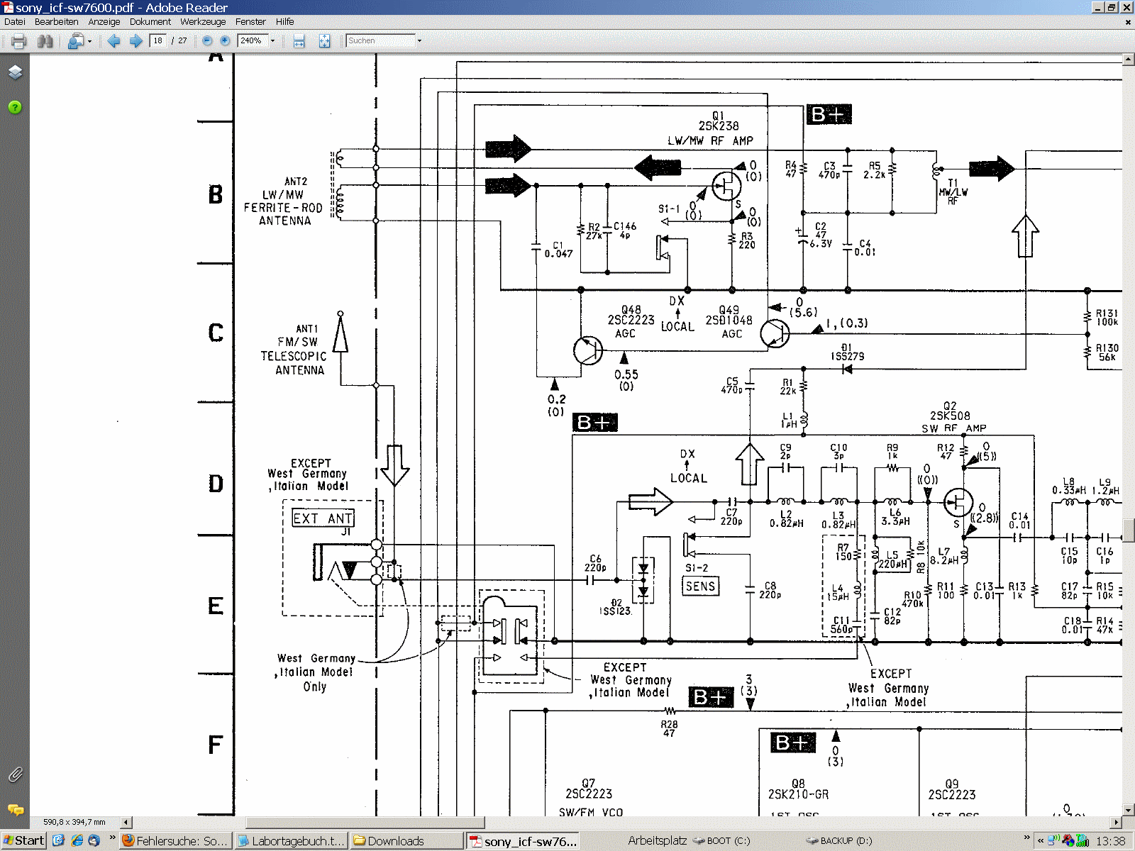

Mir ist ein Fehler unterlaufen. In den externen Antenneneingang [1,
Seite 13] habe ich einen Klinkenstecker [2] mit 7,7 Volt gesteckt.
Seitdem gibt das Radio nur noch ein pochendes Geräusch von sich.
Was kann ich alles kaputt gemacht haben? Wie gehe ich bei der
Fehlersuche vor? Brauche ich bestimmte Meßgeräte?

Hoppla, da habe ich die falsche Seite angegeben. Es ist Seite 19, nicht
Seite 13. Im Anhang ist ein Ausschnitt aus dem Schaltplan mit dem
externen Antenneneingang.

Das tut Sony aber nicht, der Netzteileingang beim ICF 7600 ist ein
Hohlstecker der 'Sony 6Volt' Sorte ( gelbe Buchse).
Normalerweise sollte gar nichts geschehen, wenn ein DC Netzteil an die
Antennenbuchse angeschlossen wird, denn da ist ja C6 mit 220pF, der DC
abkoppeln soll. Für den unwahrscheinlichen Fall , das C6 durchgeschlagen
ist, kann nur noch die Schutz-Doppeldiode D2 kaputtgegangen sein.

Vielen Dank für den Hinweis auf D2.
Was mir noch aufgefallen ist, auf UKW empfange ich von 100 bis 108 MHz
immer den gleichen Sender. Auf 90 bis 100 MHz ist nur ein pochendes
Geräusch zu hören.
