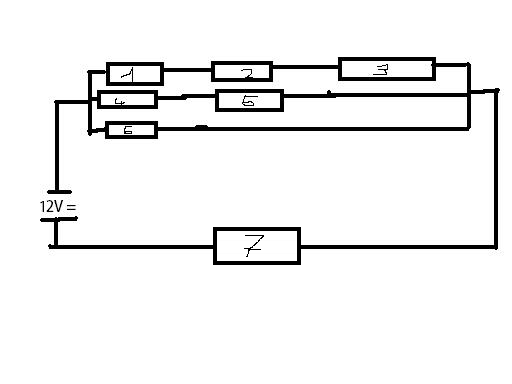

hab jetzt in der Freizeit ein paar eigene Schaltkreise entworfen, um
wieder in die Materie zu kommen... aber irgendwas stimmt wohl nicht?!
Platine 1:
Jeder der Wiederstände hat 1000 Ohm. Wie groß ist der Gesamtwiederstand
bzw. der Widerstand an den einzelnen Stellen?
RG1 = R1 + R2 + R3 = 3000 Ohm
RG2 = R4 + R5= 2000 Ohm
RG3 = R6 = 1000 Ohm
1/RG1 + 1/RG2 + 1/RG3 = 1/R_parallelschaltung
=> 1/3000 + 1/2000 + 1/1000 = 11/6000 = 1/545
R_parallelschaltung hat also 545 Ohm.
R7 + R_parallelschaltung = R_Gesamt
545 Ohm + 1000 Ohm = 1545 Ohm
Stimmt das so?

Gast #2514548
Platine 1 ist richtig berechnet.
Platine 2 ist im ersten Ansatz auch richtig berechnet. 1,6A bei 12V und
7,5 Ohm stimmen. Da die Spannung von 12V konstant bleibt, und Du im 2.
Schritt mit dem Gesamtwiderstand von 30 Ohm rechnest, kommst Du im 2.
Ergebnis auf 12V / 30 Ohm =0,4 A.
