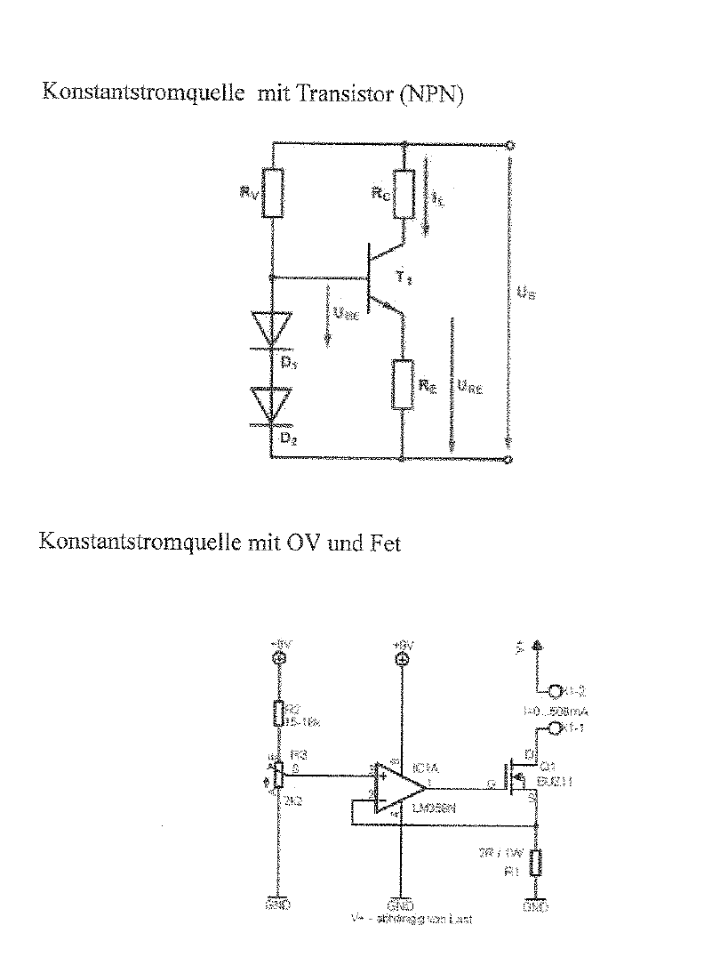

Moderator #2514411
Schneeflocke schrieb:
> Hier ist mal der Schaltplan im Anhang.
Funktionsweise: Der Opamp steuert den Mosfet so weit auf, dass der
Spannungsabfall an R1 (= Spannung am invertierenden Eingang) gleich der
über das Poti eingestellten Spannung (= Spannung am nichtinvertierenden
Eingang) ist. Der Strom durch R1 berechnet sich dann nach dem Ohmschen
Gesetz, fließt auch durch die Last und ist in weiten Bereichen praktisch
unabhängig von der Versorgungsspannung und der Last.
Anschluss an einen Mikrocontroller: Du kannst R2 und R3 weglassen und
den nichtinvertierenden Eingang des Opamp direkt an einen D/A-Ausgang
des µC anschließen. Ist ein solcher nicht vorhanden, geht als Billig-
ersatz auch ein PWM-Ausgang mit Tiefpassfilter.
