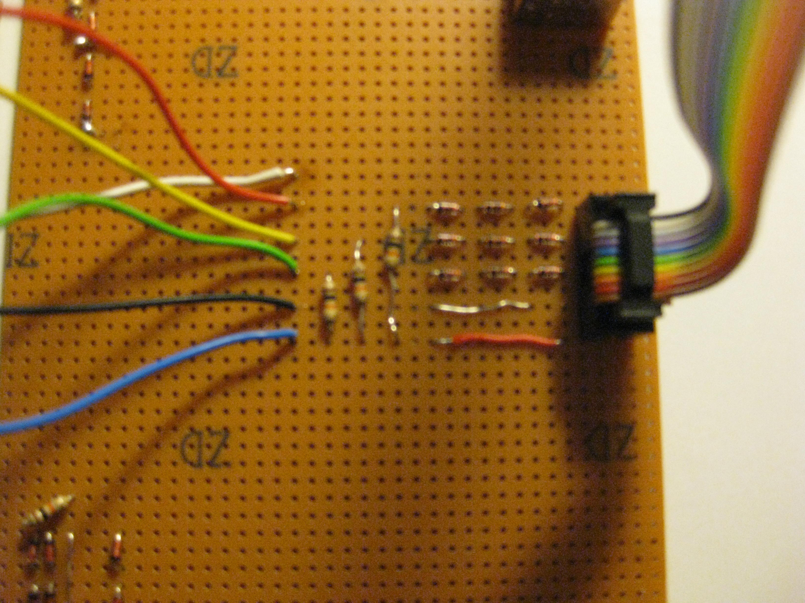

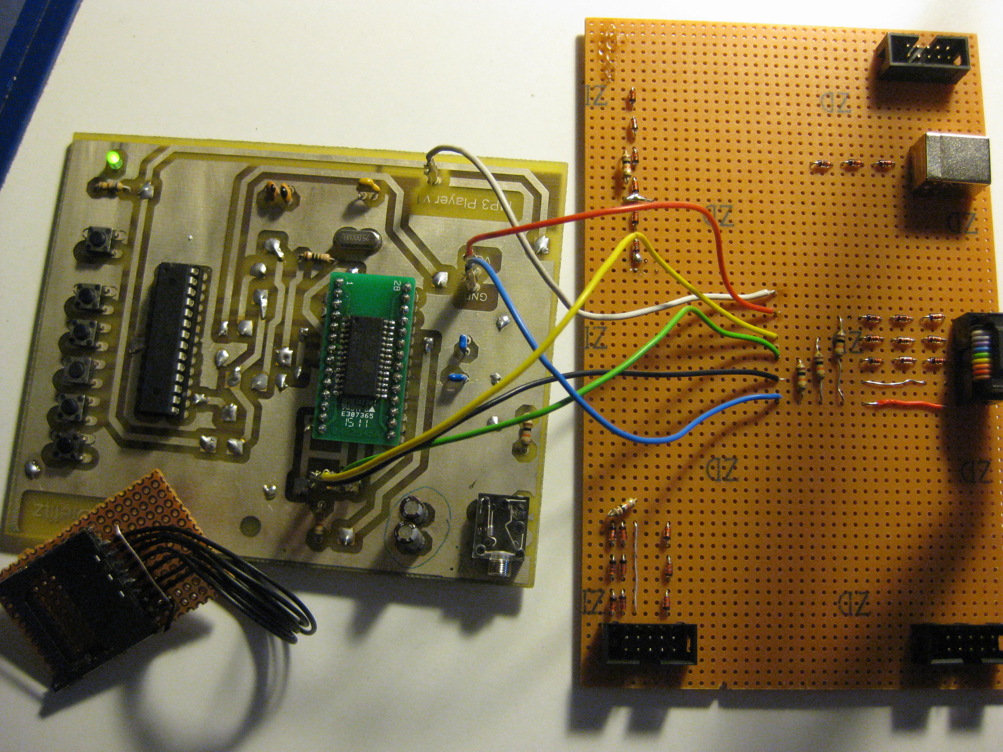

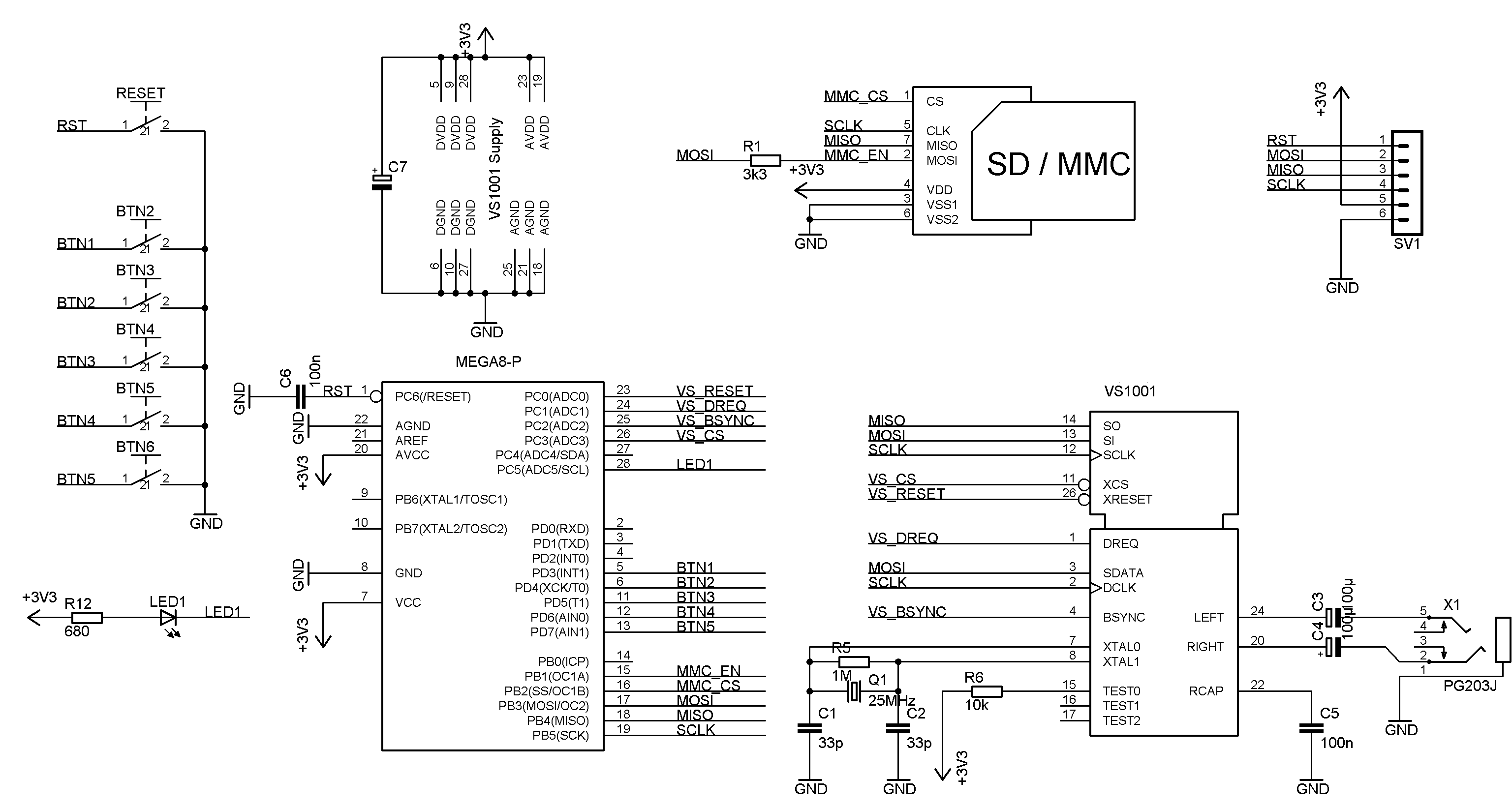

Ich habe eine Platiene entwickelt, welche ich nun mit dem USBASP
programmieren will. Ich habe dafür extra 4 PINs auf meine Platiene
gelötet da ja nur 4 zum schreiben benötigt werden und die anderen 6 auf
Masse liegen. Jetzt habe ich aber doch noch ein paar Fragen dazu:
1. Ich will den AtMeage8L programmieren, welcher ja schon ab 2,7V
funktioniert. Mein Board ist nur für 3V ausgelegt. Ich habe bis jetzt
immer nur den normalen AtMega8 beschrieben und das mit 5V. Kann ich den
AtMega8L auch schon mit 3V beschreiben?
2. Reicht es nur die 4 PINs an die Platine anzuschließen oder muss ich
wirklich die anderen 6 auf Masse legen?
3. Der USBASP liefert mir 5V. Wenn ich jetzt den AVR programmiere,
liegen diese 5V an auch an meinem Board an? Also werden an diese 4 PINs
die 5V gelegt? Habe zwei sehr empfindliche Bauteile drauf die nur mit 3V
betrieben werden dürfen. Ich möchte auf keinen Fall das diese kaputt
gehen.
Ich hoffe ihr könnt mir helfen. Viele Grüße

Okay schonmal danke für deine Antowort. Leider steht mir der AVR USB-Lab
gerade nicht zur verfügung und bauen kann ich ihn mir auf die schnelle
auch nicht. SOnst noch Ideen oder so? Also mit dem USBASP besser nicht
probieren? Die Bauteile sind SD Karte und VS1011 (Mp3 Decoder). Beide
laufen halt nur mit 3V...

von Jack P. (crosaider)
Habe heute nochmal meinen Lehrer gefragt und mit diesem habe ich
folgendes überlegt.
Wir schalten einfach 3 Dioden in Reihe ( 3 * 0.6V = 1.8V ) und dann
komme ich auf meine 3.2V am Ausgang des Programmers. Das ganze soll dann
so aufgebaut werden:
VCC  => in Durlassrichtung
GND  => durchverbunden
MOSI => in Durlassrichtung
MISO => in Sperrrichtung
SCK  => in Durlassrichtung
Was haltet ihr davon? Wird das funktionieren? Und sind die Richtungen
der Dioden dann so richtig? Im USBASP wird dann auch ein AtMega8L
eingesetzt. Laut dem Datenblatt laufen die SD Karte und der VS1011 auch
noch mit 3.6V - da sollte also nicht das Problem liegen.

von Hubert G. (hubertg)
Bin nicht sicher das bei den Datenleitung das mit den Dioden
funktioniert.
Wenn du in die VCC zum Target und von dort zum Programmer (MISO) jeweils
Dioden hinein gibst, hast du 2x Spannungsabfall.
Reduziere die Spannung des USBASP auf 3V wie beim USB-Lab und gut ists.
Habs gestern versucht zu bauen aber das geht leider so nicht. Wenn der
USBASP nur mit 3V versorgt wird, muss ja ein AtMega8L da rein. Dieser
läuft aber nur mit 8MHz und die USBASP Software benötigt 12 MHz. Geht
also ohne weiteres nicht so einfach :(
Habe heute jetzt die Ausgänge des USBASP mit den Dioden beschaltet und
diese liefern jetzt an meine Platine nur 3V. Allerdings mus ja über MISO
5V zurückkommen. Hatte mir überlegt da einen Pull Up Widerstand
reinzubauen aber weiß nicht welchen? Was würdet ihr da für einen
vorschlagen?

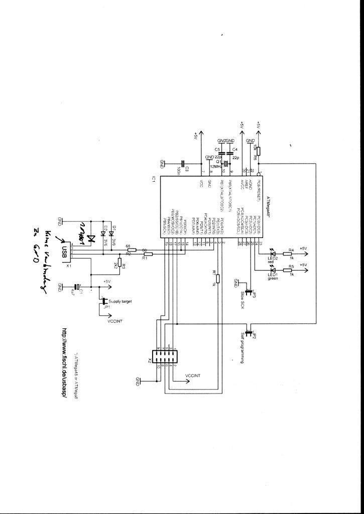

Hab die Lösung gefunden - steht in einem anderen Thread hier:
>bei den neuen Atmega8-16PU oder Atmega48-20PU liegt der LO-Pegel der
>Pins um 0.3V höher als bei den alten.
>Der USB Port kann somit das LO Signal nicht mehr eindeutig
>identifizieren.
>Ich hab mit einer Universal Diode die Programmer Masse gegenüber der USB
>Masse um 0.5V nach unten gezogen und der Programmer wird wieder
>wunderbar erkannt.
Aber woher soll ich jetzt die 0.3V bzw die 0.5V nehmen? Jemand ne Idee??
Bei dem zitierten Beitrag von oben war auch noch der Schaltplan bei der
auch diesem Beitrag angefügt wurde. Aber irgendwie verstehe ich nicht so
ganz wo ich jetzt die Diode einbauen müsste.
/push
Niemand sonst noch eine Idee?
von Hannes J. (Firma: eHaJo.de) (joggl) Benutzerseite Flattr this
Wie wärs wenn du die Diode so einbaust wie sie in dem Schaltplan
nachträglich eingezeichnet wurde?
Ich verstehe leider nicht so ganz was das bringen soll. PIN4 am USB
Anschluss ist GND. Warum dann eine Diode in Sperrichtung zu GND?? Was
bringt mir das?
Außerdem kann ich die Diode an jedes GND in dem SChaltplan anschließen?
GND sollte ja eigentlich überall gleich sein also sollte das jawohl
gehen oder?
Ich glaube zwar nicht das euch dsa groß was helfen wird aber es sieht so
wie im Bild aus. Farben:
Rot => VCC
Blau => GND
GRÜN => SCK
GELB => MOSI
Schwarz => MISO
Weiß => Reset
Es sind 10k Widerstände, welche den Spannungseinbruch verhindern sollen.
> bringt mir das?
> gehen oder?
Dadurch, dass du eine Diode zwischen die USB-Masse und deine
Platinen-Masse hängst wird das Masse-Potential der Platine um die
Durchlassspannung der Diode angehoben. Das bedeutet, dass zB die 5V vom
USB nur noch 4,4 Volt sind. Und damit dein Low-Pegel auch sinkt und
wieder richtig erkannt wird...
Stichwort: Virtuelle Masse.
Auf diese Art kannst du zB auch die Spannung von nem 78xx ändern.
      ____
In --|78xx|-- Out
     |____|
      GND

Du hast immer noch keine Schaltung gepostet von deiner Mega8 Platine.
Wie sieht es hier mit Kondensatoren aus.
von Jack P. (Gast)
Sorry ich hatte jetzt lange Zeit kein Internet mehr :(
Schaltplan sieht wie folgt aus ^^
Wenn C7 der einzige Kondensator in der Stromversorgung ist, dann
solltest du rasch einiges nachholen.
An alle VCC, AVCC, VDD, AVDD und DVDD Pin einen 100n Kondensator nach
GND legen. So nahe wie möglich an die jeweiligen Pin.
