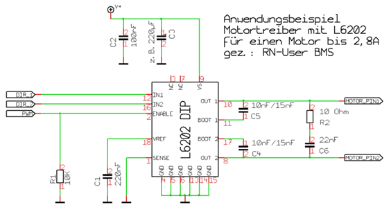

ich steuere über einen Atmega32 einen L6203 um einen Gleichstrommotor
mit 1A/24V zu betrieben.
Die Motorwicklung hat 8Ohm und die Induktivität beträgt 7,6mH.
Beschaltung der H-Brücke siehe Anhang.
Jetzt habe ich das Problem, dass mir die Motorwicklung eine starke
Gegeninduktion erzeugt, wenn das PWM-Signal auf LOW zurück geht (Siehe
Bild Anhang).
Der L6203 sollte, wenn ich das richtig verstanden habe, dies jedoch über
seine Freilaufdioden verhindern?

P S C3 scheint ir zu klein, da würde ich mal eher 1000uF++ hinmachen.
Und wenn alle Stricke reißen eine kräftige 27V Z-Diode parallel.

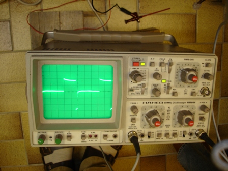

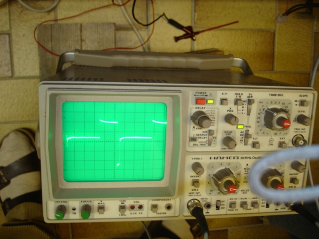

Gast #2514604
Falk Brunner schrieb:
> Was heißt das genau? Ist es nur ein bisschen nichtlinear? gemessen oder
> gefühlt?
Zwischen berechneter Spannung mit tein,taus,T und gemessener
Spannung(Ossziloskop) liegt ein großer Unterschied.
Bei PWM 53 sollten 5V am Motor liegen. Per Messung ergeben sich jedoch
nur knapp 3V
Zudem, um so höher das PWM Signal um so weiter entfernt sich die
Spannung für taus von Ground. (Bild) Hier ist PWM 85 von möglichen 255.
10V/Div auf Kanal 2
Rein Rechnerisch müsste die Strecke ein Ti von 0.1Vs/cm haben. Das
stimmt im oberen PWM bereich auch einigermaßen. Wird aber unterhalb von
PWM 50 untragbar falsch.

Was sehen wir auf deinem Screenshot?
Der positive Puls hat einen leichten Überschwinger, das kann auch ein
falsch kompensierter Tastkopf sein. Sollte man erstmal prüfen.
Pulsbreite ca. 2 DIV bei ca. 5,5 DIV Periodendauer also ~36%
Tastverhältnis, passt zu deinen 85/255=33%. Danach kommt ein kurzer
negativer Puls. Was passiert hier? Der Motor geht in die Freilaufphase,
und da du die PWM am EN Eingang hast, speist er rückwärts in deine
Versorgungsspannung ein, sprich die Spannung läuf auf VCC+ca. 2V hoch.
Das dauert aber nur eine halbe DIV, dann ist nämlich deine
Motorinduktivität leer. Was auch kein Wunder ist, denn mit 2ms/DIV hast
du hier nur ca. 10ms/100Hz PWM-Frequenz. Das ist für diesen Motor viel
zu wenig. Da braucht man eher 5kHz oder so. Alternativ ändert man die
Ansteuerung und legt PWM nicht auf EN sondern auf einen der beiden INs,
EN bleibt dann immer HIGH. Hat auch den Vorteil, dass nicht ungewollt
Energie zurückgespeist wird.
