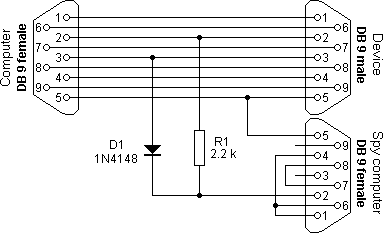

Hallo Zusammen,
ich möchte ein GPS-Modul (u-blox LAE-6T) mit zwei AVR uC gleichzeitig
verbinden, so dass ich NMEA Messages auf beide uC verarbeiten kann.
Ich weiss dass einfach den RS232 splitter nicht funktionniert (wegen
Konflikt beim Acknowledge etc...)
Könnte mir jemand vielleicht dabei helfen?
Mit besten Grüßen,
M.Brahmi

Gast #2514613
Hi
Welches Acknowledge? Ist doch kein I2C. Die Frage ist : Sollen oder
müssen die Controller etwas an das Modul senden?
Wenn nein, kannst du beide Controller an das Modul hängen.
MfG Spess
Gast #2514645
danke für die Antwort.Der Sender erwartet irgendwie eine Bestätigung
auch beim RS232.
Die beiden Devices müssen nicht an das Modul was über die serielle
Schnittstelle schicken.
Ich bin gerade dabei mir diese Lösung anzuschauen(s.Anhang)
Viele Dank nochmal.
Gruß,
M.Brahmi

Gast #2515377
> verbinden
Wenn beide AVR laufen, kannst du ja die Daten auf beide RxD führen, aber
nur einer der beiden antwortet mit einem ACK - damit ist das GPS-Modul
zufrieden, und der 2. AVR muss halt einfach mithören. Dafür braucht man
eigentlich garkeine Hardware, von Kabeln und Steckern mal abgesehen.
Gruss Reinhard

Gast #2525113
Mit ACK meinte ich dass der Sender irgendwie die Spannungspegel
überwacht,und wenn natürlich zwei Empfänger daran hänger dann gibt es
einen Konflikt. Mit der angehägten Lösung funktionniert es jetzt.
